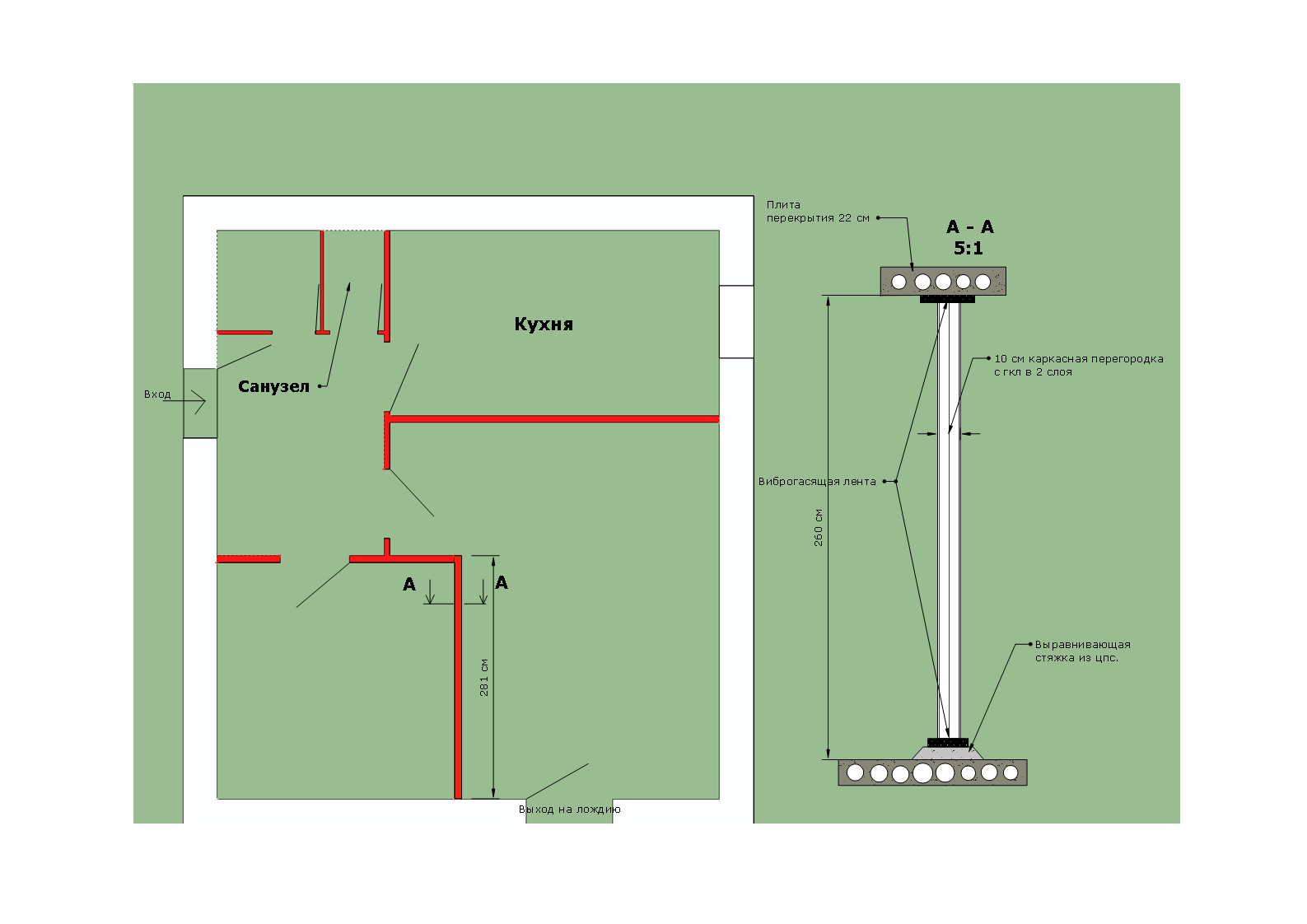

Добрый вечер, уважаемые мастера. Планируется возведение 10см каркасных перегородок с обшивкой в 1-2 слоя гвлв/гкл на месте красных линий (см. рисунок). Плиты перекрытий и стены, к которым будут крепиться направляющие профили неровные и имеют перепады 2-3 см. Планирую сделать выравнивающую мини-стяжку на плите перекрытия и к ней, через виброизолирующую ленту, закрепить направляющие профили дюбелями.
Вопросы:
1) Какой толщины и ширины следует сделать мини-стяжку? 2) Из какого материала лучше выполнить мини-стяжку? 3) Как правильно выполнить мини-стяжку? 4) Как выполнить опалубку для мини-стяжки? 5) Чем выровнять стены, к которым будут крепиться вертикальные направляющие? 6) Как осуществить перпендикулярное присоединение одной перегородки к другой? 7) Какой материал рекомендуете использовать в качестве виброизолирующей ленте?

Алексей Elme159, для начала оштукатурьте и зашпаклюйте все стены и потолок (если он будет не из гкл или натяжной), затем общую стяжку, а потом, после высыхания стяжки, перегородки из гкл, и только в 2 слоя 12.5мм или 15мм. Про один слой и гипс в 9.5мм забудьте! Если планируете делать сухие сборные полы, то в качестве основания под направляющие сделайте weber vetonit 6000. Направляющий профиль вертикально к стене ставить не надо, ставится стоечный профиль! Лента под профиль кнауф дихтунгсбанд

Вопросы: 1) Какой толщины и ширины следует сделать мини-стяжку? 2) Из какого материала лучше выполнить мини-стяжку? 3) Как правильно выполнить мини-стяжку? 4) Как выполнить опалубку для мини-стяжки? 5) Чем выровнять стены, к которым будут крепиться вертикальные направляющие? 6) Как осуществить перпендикулярное присоединение одной перегородки к другой? 7) Какой материал рекомендуете использовать в качестве виброизолирующей ленте?}}
1) по крайней мере, не уже, чем будет стена. Шире - можно сколь угодно. 2) из любой смеси на цементной основе. 3)накидать на пол шлепки по намеченной линии, и одним движением снять правИлом лишнее. Всё. 4) это лишнее 5) штукатуркой, по такой же схеме. 6) при помощи геометрии. Её учат в школе - не прогуливайте уроки :) 7) п.с а лучше всего, если как вам посоветовали, сначала полностью выровнять все полы и имеющиеся стены, и только потом браться за перегородки

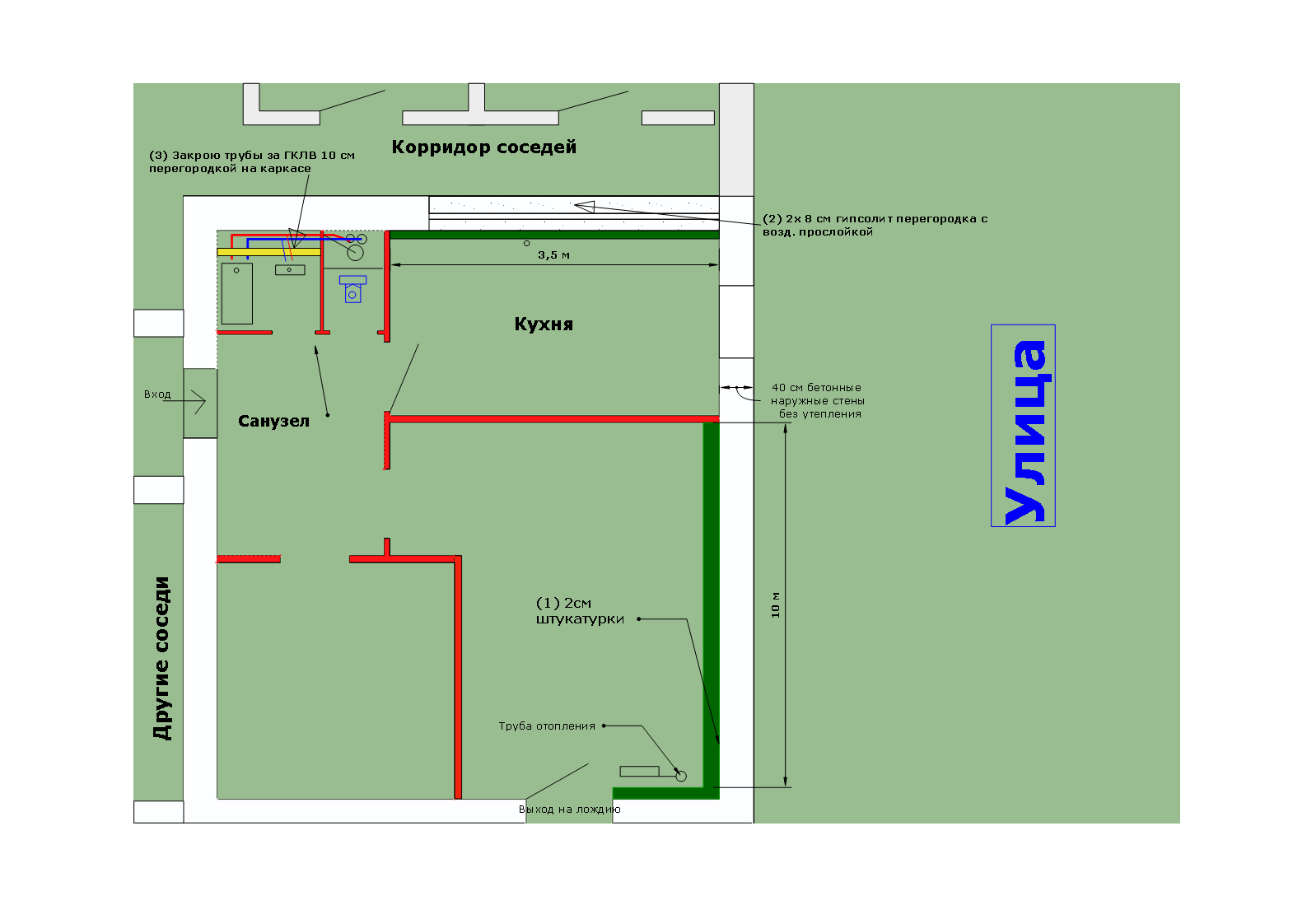

И снова здравствуйте, уважаемые Грэй,dmitrovski и их коллеги. Решил не облицовывать стены в комнатах листами ГКЛ, т.к они сожрут очень много места. Вместо этого планирую оштукатурить стены, выделенные зеленым (см. рис), гипсовой штукатуркой. У меня возникли следующие вопросы:
1) Можно ли положить 1,5 - 2 см слой гипсовой штукатурки (1) на неутепленную бетонную стену, которая другой стороной выходит на улицу? Нужно ли закладывать в слой сетку? Подойдет ли гипсовая?
2) Гипсолитовая перегородка в кухне (2) впитываем дешевый грунт Акстон как губка. Какой грунт посоветуете приобрести для напитки такой поверхности? Планирую 2см гипсовой штукатурки на неё положить. Нужна ли сетка?
3) Планирую убрать новые ПП трубы (3) в санузле за гипсокартоновую перегородку (желт.), завернув трубы в шумоизоляцию. Старую сантехкабину из ацеида я демонтировал, оставив лишь поддон. Из чего лучше возвести новые стены?
4) Старые стальные трубы внутри сантехкабины были отделены от 40см бетонной стены, граничащей с коридором соседей, воздушной прослойкой (5см) и листом ацеида (2см). Вместо стальных планирую сам спаять ПП трубы и прикрепить ужк к самой стене пластиковыми креплениями. Сильно ли увеличится слышимость моих банных процедур и новых ПП труб, если я закрою их гипсокартоном с мин. ватой?

1)можно гипсовой. сетка не нужна. 2) сетка не нужна 3)из кирпича, пенобетона, гипсокартона-из любого доступного конструкционного материала. 4)звукоизоляция будет даже лучше .

Алексей Elme159, для гипсолита грунт, миттельгрунд или мультигруд, можно и тифенгрунд.

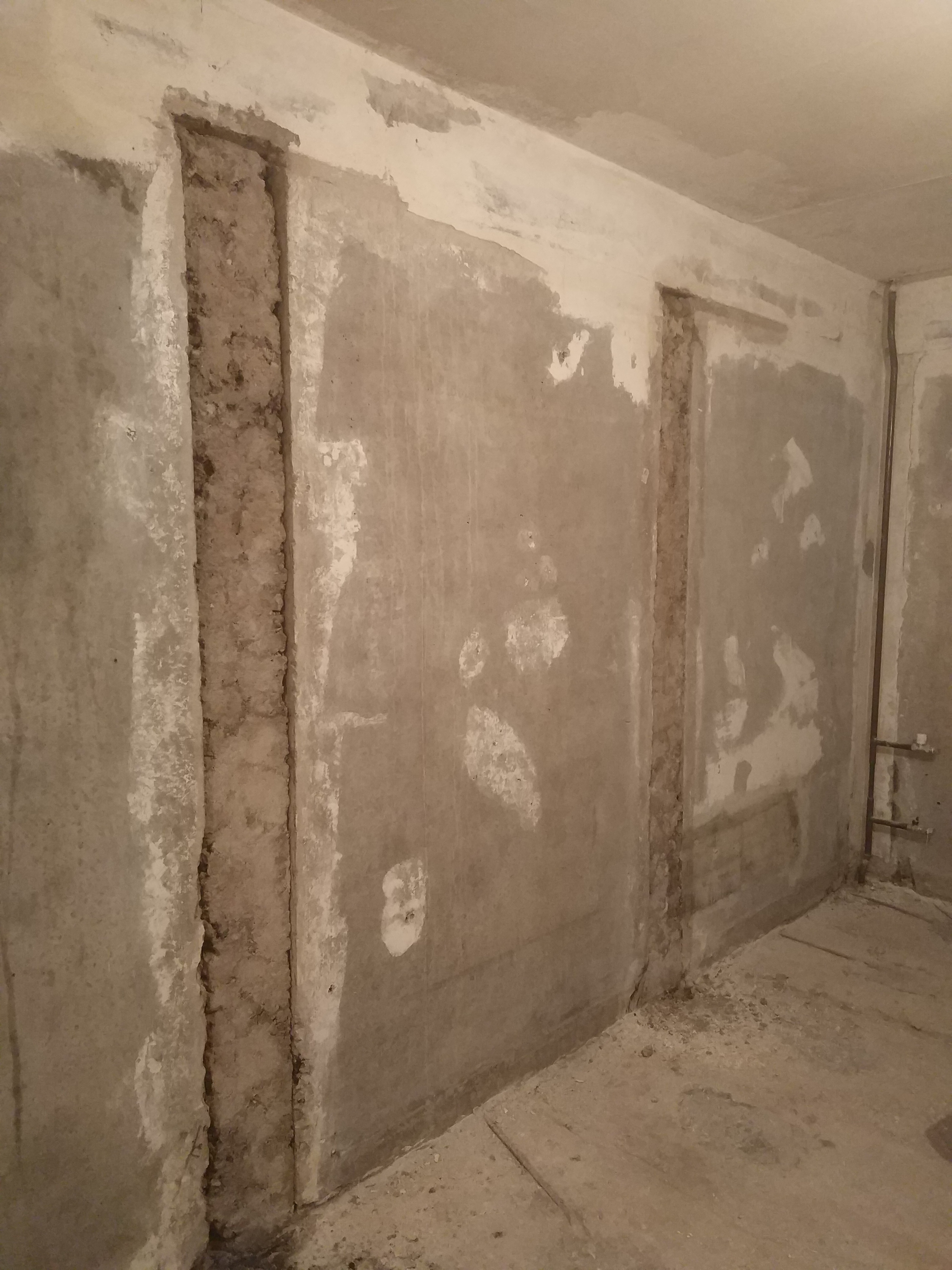

Грэй, dmitrovski, спасибо за ответы. У меня вновь появились вопросы: 1) Прямо на несущие бетонные стены были поклеены советские обои на толстый слой клея (с 1973г). После удаления обоев толстый слой клея остался на стенах. Пока я его не очищу, ни о какой грунтовке и штукатурке , как я понимаю, речи ни идёт. Чем, кроме скребка с лезвием, можно клей снять?
2) Расшил стык бетонных несущих блоков, т.к под штукатуркой были пустоты. Загрунтовал кнауф миттель-грундом(пока 1 слой). Планирую заделать этот стык ЦПС М150. Как думаете, нужна ли сетка? Ширины штробы 10см. высота - 2м.

Алексей Elme159 написал: Расшил стык бетонных несущих блоков
по фото непонятно, где стык: - такое впечатление, что имеется колонна, к которой с двух сторон примыкают стены. Колонна очищена от штукатурки, стены - не очищены. Получается, примыкания(стыки) очищены не полностью.
