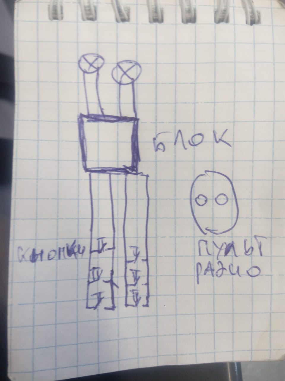

Всех ещё раз приветствую. В общем нужно чтоб 2 нагрузки управлялись независимо друг от друга от кнопок и от радиопульта. Вот накрапал схему.

Bor написал: нужно чтоб 2 нагрузки управлялись независимо друг от друга от кнопок и от радиопульта.
Ну вот например выключатели + пульт. К пульту можно привязать ещё одну линию, а 4-я кнопка выключает все 3.
Можно конечно "наколхозить" схему с проходными, перекрёстными выключателями и промежуточным радиореле... Но по нашим временам это уже не стоит таких хлопот.
