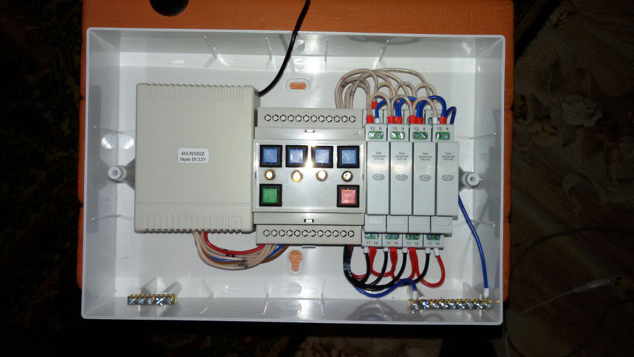

sergey_sav
sergey_sav
Регистрация: 21.06.2007
Сообщений: 10547
27.11.2018 в 13:25:11
Это блок управления ландшафтным освещением на 4 канала с возможностью управления по радиоканалу, с кнопок на щитке и с кнопок, расположенных в помещении... 4 кнопки на каждый канал "вкл/выкл" и кнопки "всё вкл" и "всё выкл"
