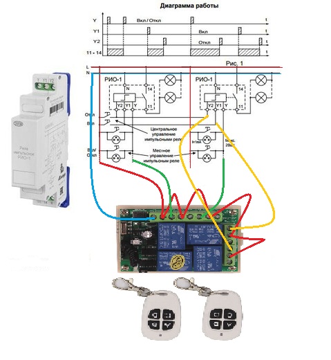

Схему нужно?
Мегавольт., спасибо. Схему было бы неплохо.

Схема является лишь принципиальной и не является прямой для использования. Может показаться сложной, но на самом деле достаточно проста. Если Вы всё таки не можете разобраться, то для подключения лучше обратиться к кому то за помощью. Схемы могут отличаться при каждом конкретном случае, но общий принцип прост: Блок реле устанавливается в том же щите что и импульсные реле и Контакты реле подключаются параллельно кнопкам управления. Режимы "включить всё" и "выключить всё" можно не использовать и тогда использовать двойное реле ( либо если использовать только эти режимы для управления с пульта). Если выберете конкретные модели, то и схему можно уже подобную монтажной нарисовать.

Мегавольт, спасибо. Думаю разберусь. Я просто хотел би-стабильные реле по-проще (АВВ Е251-230). Просто вкл/выкл. Кнопка выключить/включить всё не нужна. С ними данный радиоблок будет работать? Где его можно приобрести?

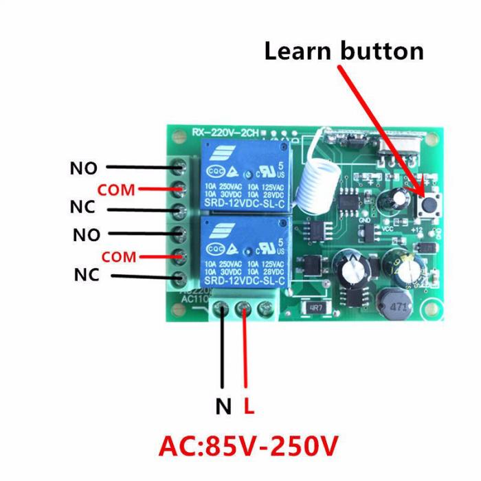

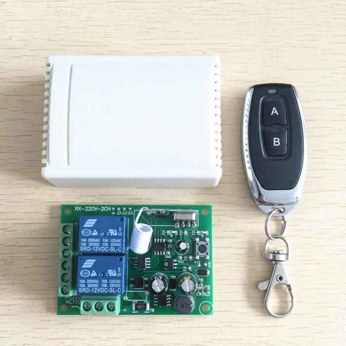

Тогда Вам не нужен на 4 реле. Вполне достаточно модуль на 2 реле, по одному на каждый канал освещения, если их всего два будет. Комплект может выглядеть так.
Изображения взяты с али-экспресс, где их и можно заказать. Попадаются они и в наших интернет магазинах.... Но ценник Вас вряд ли порадует.

Bor написал: оно точно совместима с импульсным реле? Судя по обозначениям, оно вроде как просто подаёт/снимает питание на/с исполнительный элемент?
Именно то что на картинке совместима.Большинство таких модулей работает в режимах "импульс" и " триггер". Для смены режима есть кнопочка на модуле.
