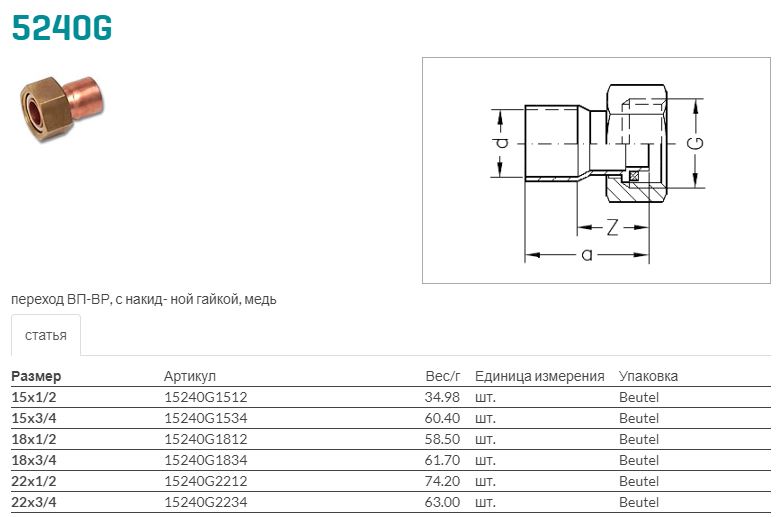

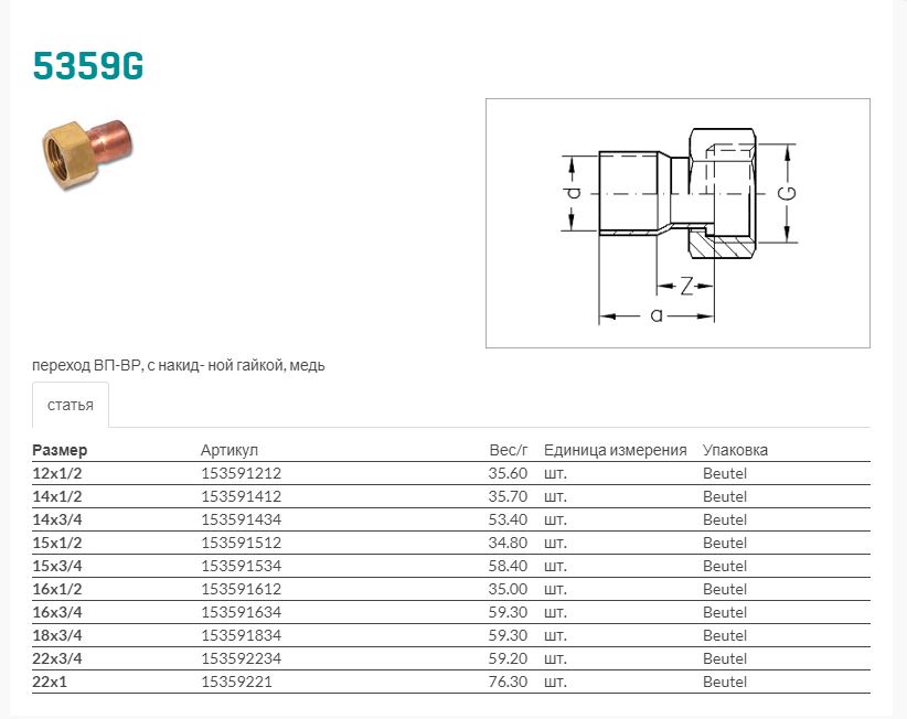

Мастера, здравствуйте. Созвонился я со стеллмаркетом. И вскрылась одна особенность: накидной гайки под пайку 15*1/2 у виеги нет! Т.е. в принципе не существует у виеги такого типоразмера. Начал искать и гугл мне подкинул фитинги SANHA: Модель 5240G:
и 5359G Но снова не уверен, что мне использовать с flat-faced коллекторами far. Если я правильно понял чертежи, то мне нужны именно 5359G. Что скажете? Ведь не может же быть, что все отводы делают фитингами 18*3/4
