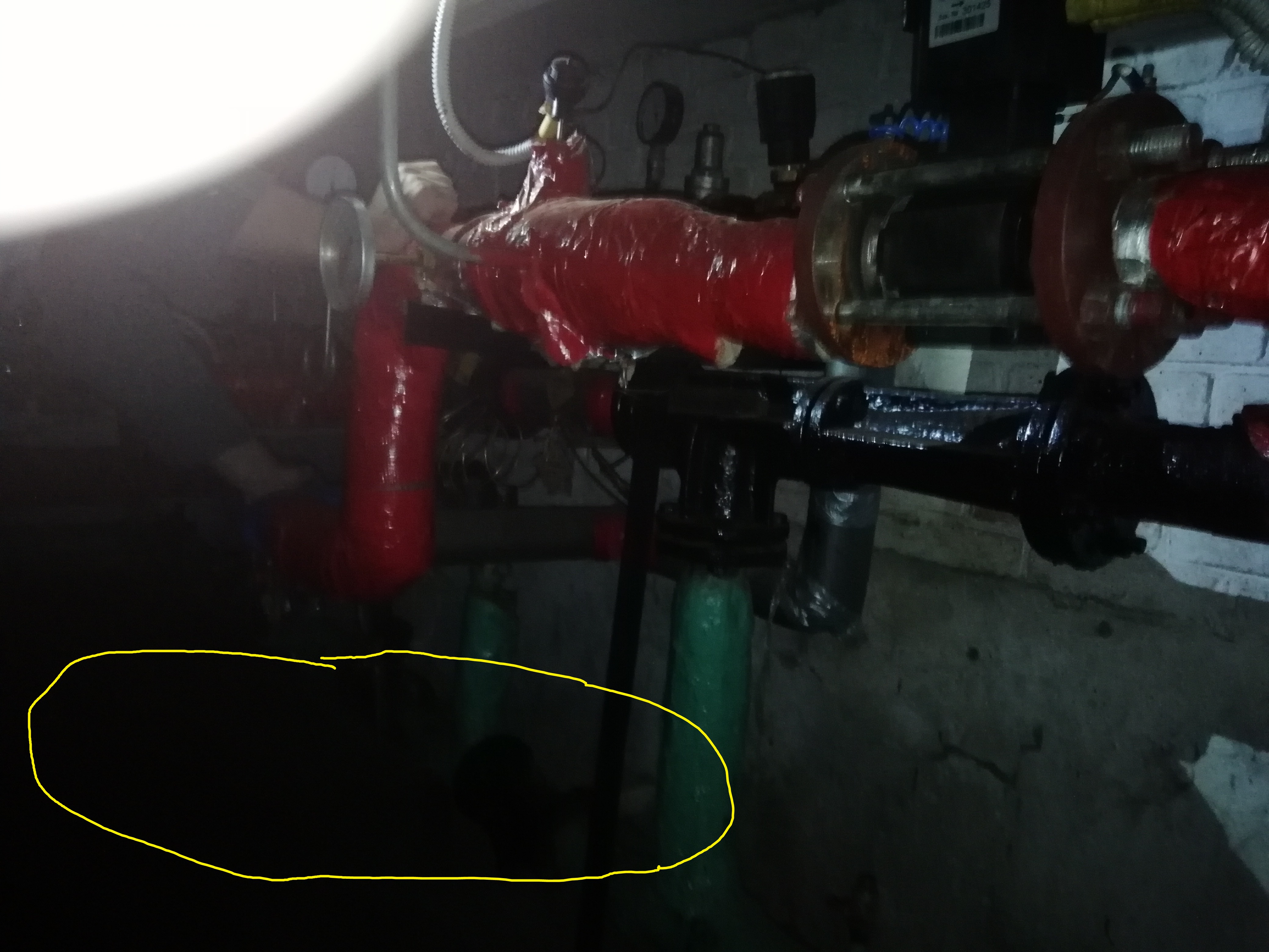

Добрый день. Помогите доказать сантехникам что проблема есть. т.к. спать невозможно. В четверг примерно в полночь раздался шум. По звуку казалось что у соседей отжимает стиральная машинка. Но звук продолжался до 6 утра,с перерывами по 2-10 минуты.
В пятницу днем шума не было, часов в 23 началось снова до 3 ночи. Оказалось что звук из подвального помещения, ближе прислушавшись, звук похож на насос. Вызвали аварийку, на момент когда они приехали шума не было, в подвале сухо и на вид все прекрасно. Сказали "ничего нет, быть не может, вы выдумываете".
Сегодня с 10 утра до сейчас(12) шумит по минуте и перестает на 3-4 минуты. В аварийке сказали что больше не приедут и мешать им спать.
1.Что делать аварийку допинывать? Или ждать сантехников до понедельника?
2.Как им доказать что этот шум мешает спать, и его раньше не было, тем более если они приедут в момент когда шума не будет?
3.С чего этот шум возник, не может ли это быт предвестником какой то большой проблемы?
ps не похоже что что у кого то кран гудит, не пользуются им же всю ночь до 5 утра.
pss мне не кажется, соседи тоже выходят ругаются
видео с шумом https://drive.google.com/file/d/1QzOs7-RvfISbS7k7fIPIwaumhbWjJ4wq/view?usp=sharing, сами понимаете на телефоне не так слышно как на самом деле. и не видно что дом вибрирует.

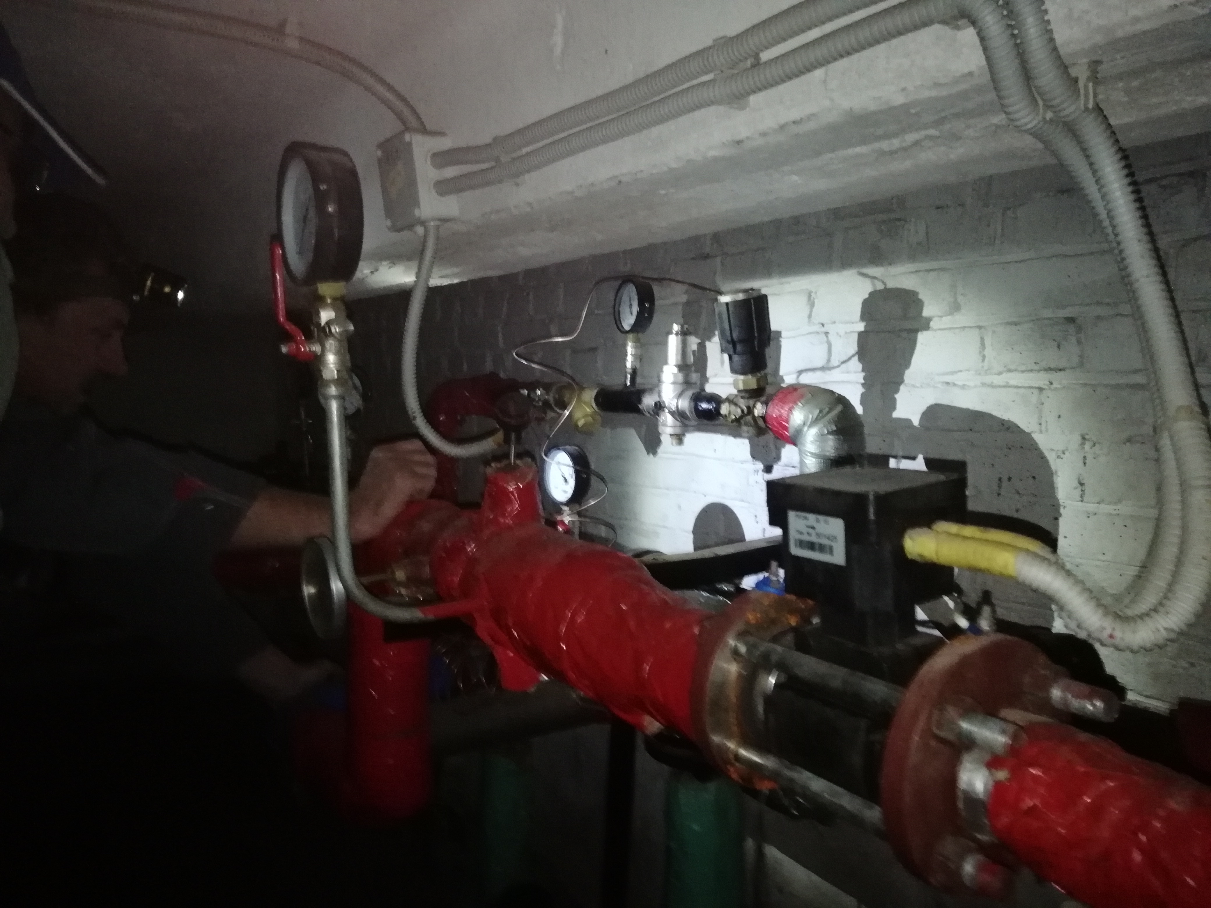

Приехали еще раз, уже более взрослые мужики) зашли в подвал, определить не смогли что не так(промежуток тишины). Как вы понимаете время от того что они зашли в подъезд до диагноза менее, минуты, т.к. едут на другой вызов. Показал видео, сказали что это громкий звук и его быть не должно. Договорился с этими ребятами что оставят дверь открытый, и я сниму во время шума(это я пишу в защиту нормальных ребят, которые более заинтересованы, в отличии от вчерашнего, который сказал что "проблем быть не может, и я выдумываю, и дверь не оставит отрытой")
Но в момент когда они выходили с подъезда, произошло чудо, и шум появился! Спустились, посмотрели, точно проблему не определили, т.к. "сложная система, 4 системы учета и еще что то что я не запомнил". Перекрыли "обратный клапан" шум прекратился. Открыли, шум появился. Оставили обратный клапан закрытым, симптома нет, сегодня я высплюсь!

Guronn, фото, видео где? Может обводной канал? И не перекрыли, а открыли?

BV, Сказали именно обратный клапан. Фото сделать подробно и хорошо не получилось, т.к. фонарь на телефоне оказался ярче чем на касках сантехников, попросили освятить. На одном их фото обвел пространство, в котором есть вертикальная труба. На трубе рычаг, вот его и поворачивали.
