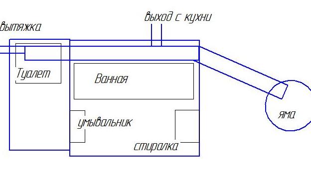

Здравствуйте подскажите как правильно и какими диаметрами труб развести канализацию в частном доме. В ванной 3 потребителя ванная, стиральная машинка, и вывод с кухни. Как сделать для каждого потребителя отдельный слив (врезаемся в основную трубу) или вывести трубу меньшего диаметра (какого?) и уже к ней подцепится. вот таким поднимаем до ванной а дальше тройниками к ней цепляемся или есть более приемлемый способ и переходник)

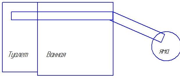

Кто-то посоветовал из ванной протащить трубы до туалета мол вода из ванной будет промывать всю трубу.

Из туалета до ямы 110й трубой, а по дороге цепляете и ванную и кухню. В кухне очень желательно под мойку поставить жироловку.

06.09.2018 в 21:19:30
BV написал: а по дороге цепляете и ванную и кухню.
Выводы отдельно под стиральную машинку и умывальник в ванной или один. У нас получается что остальные потребители будут стоять по длинной стенки и трубы будут идти под 90 градусов 110 труба уже лежит а остальные какие диаметры ванная - умывальник - стиральная машинка

FedorChek написал: Выводы отдельно под стиральную машинку и умывальник в ванной или один. У нас получается что остальные потребители будут стоять по длинной стенки и трубы будут идти под 90 градусов
Вы нарисуйте нормальный чертеж, т.к. хрустального шара у меня нет.
FedorChek написал: какие диаметры ванная - умывальник - стиральная машинка
от ванны идет труба 40, а вход в магистраль сделать 50. Умывальник и стиралка 40. От кухни так же как с ванной - вход в магистраль 50, можно и 40

И вентиляцию канализации не забыть...
И все остальное с помощью тройников цепляем в 50-ю трубу

FedorChek, тройники под 45, а не 90. Если тройник вертикальный - то допустимо 90

FedorChek, нельзя чтобы говно шло минуя ванную!

06.09.2018 в 23:40:38

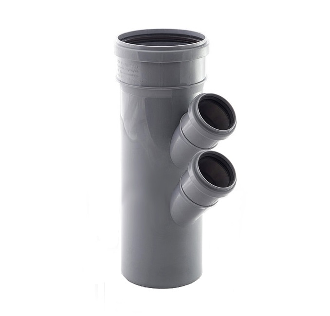

На вскидку вырисовывается два варианта. На прямой трубе вставляем два на 50
каждый у своей стены (все это дело находится под полом, без ревизий надеюсь забиваться не будет т.к. пол разобрать проблемно). и выводим на уровень пола углами не больше 45 градусов ванную тройником 50 на 2 по 40 к ним цепляется ванная и умывальник (прокладываем подумывальник в стене или рядом выше пола). Второй также под кухню и стиральную машинку. Ревизии нигде не делаем даже в месте "изгиба" там максимум 60 градусов. или еще вариант хотя нет не подойдет т.к. один вывод нужно будет разворачивать. Это варианты из того набора фитингов что я нашел в интернете. На самом деле у нас праблеммно будет найти что-то из разряда 30, 15, 87 градусов придется съездить за ними в область.
нельзя чтобы гавно шло минуя ванную!
Это как туалет перенести в ванную или трубы с ванной монтируем до туалета

FedorChek написал: или еще вариант
такой дудки я еще никогда не видел

BV написал: такой дудки я еще никогда не видел
Может фотошоп)) Я и под 30 градусов не видел.
