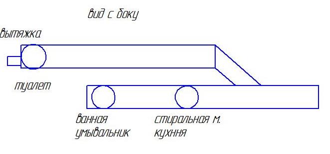

FedorChek, подключение унитаза к стояку должно осуществляться отдельно от дргих санехнических устройств Все остальные элементы сантехники включают в систему выше точки присоединения унитаза.

dmitrovski написал: подключение унитаза к стояку должно осуществляться отдельно от дргих санехнических устройств Все остальные элементы сантехники включают в систему выше точки присоединения унитаза.
И что случится если я подключу унитаз выше? Везде кроме стиральной машинке будут гидрозатворы, которые благодаря вентиляции срывать не должно. По вашему я должен провести параллельно трубу под уклоном чтобы вернуть воду в начало (до унитаза) увеличив длину и количество углов. Вопрос остается открытым, что я выигрываю при подключении всего что есть выше и что случится если подключусь ниже? Лишней трубы не жалко просто не хочется разворачивать её на 180 градусов в точке входа и если так делать то это нужно ставить ревизию? Я даже представить не могу как её развернуть на 180 градусов. Нарисуйте пожалуйста как должно быть. или так

BV написал: такой дудки я еще никогда не видел
https://san-detal.ru/krestovina-odnostoronnjaja-1105050-mm-60gradusov-8311yp50c2-p-1752.html
FedorChek написал: И что случится если я подключу унитаз выше?
Ничего...
BV написал: Из туалета до ямы 110й трубой, а по дороге цепляете и ванную и кухню.
В этих зонах тройники с косым отводом на ф50 и далее к ванне и умывальнику, кухне и стиралке. Чем выше стоит отвод ф50, тем лучше, говнозалета в трубы ф50(ф40) не будет, срыва гидрозатворов тоже не будет, так как после унитаза будет вентиляция(вытяжка).
Но сама вытяжка тоже может создать проблемы - она "высасывает" самый "слабый"гидрозатвор если яма не плотно закрыта или поключена к центральной канализации.
Яма пока только прикрыта. А разве данная вытяжка не имеет обратный клапан?

FedorChek, никакого обратного клапана в вентилируемом стояке нет. И сечение трубы на вентиляцию я бы не заужал относительно 110мм, чтобы гидрозатворы не срывались. А то на картинке что-то узкое нарисовано, не пятьдесят ли миллиметров.

Mazayac написал: А то на картинке что-то узкое нарисовано
да хотел заузить не тащить же 110-ю под вентиляцию 50-ю предполагал, но можно 75-ю

08.09.2018 в 16:45:57
Тут маленький "спор" возник. Товарищ хочет завести все 4 потребителя (ванная, умывальник, стиралка, кухня) в одну 50-ю трубу (от 100 косой вывод на 50) и тройник на все остальное. Имеет ли такой вариант "подводные камни" и какие. просто говорить что так не делают не убедительно. Второй вопрос вместо вытяжки которую нужно выводить хотя-бы на чердак предложили ВОЗДУШНЫЙ КЛАПАН ДЛЯ КАНАЛИЗАЦИИ 50 мм. Описав его плюсы то что выводить никуда ничего не нужно.

FedorChek, во-первых, для одной 50-й трубы с таким количеством точек слива можно попасть в ситуацию 100% заполнения сечения трубы, после чего Ваши ванна с раковиной начнут наполняться :) Пропускная способность одной 50 трубы при нормативном уклоне ~1,7 л/с, а общий объём стоков может достигать и 3 л/с. Во-вторых, труба от кухонной мойки со временем может зарастать жиром, что усугубляет ситуацию.
С клапаном: во-первых, 50 недостаточно, во-вторых, он шумит при работе и требует регулярного контроля - при загрязнении уплотнения грязью/пылью из него будет вонять.
