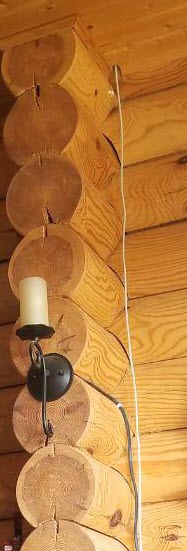

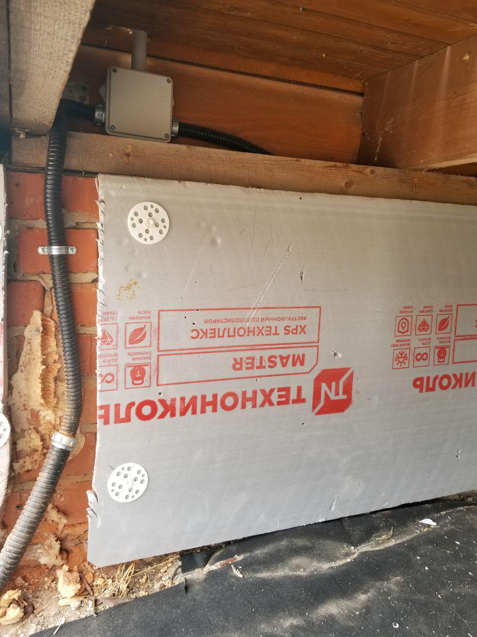

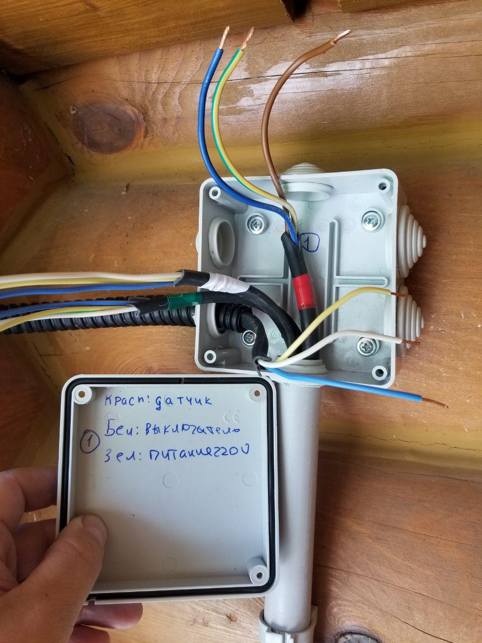

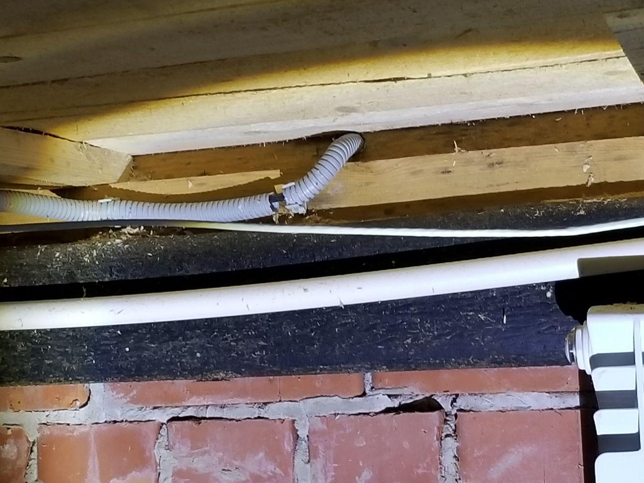

Serge3leo написал: Так и да, вопрос, оставить это наследникам, или самому сделать? Вот в чём вопрос? ;)
наследникам. да ) ибо сейчас проводка выполненная электриком с допусками и опытом выглядит вот так :
Кабель между венцами бревен :applause:
Серая гофра в подвале (мыши) + серая гофра сквозь дерево :applause:. никаких металл. труб конечно же.
Благодаря моим надругательствам начинает обретать вот такой вид :

09.09.2018 в 12:30:20
Алекс-М написал: сейчас проводка выполненная электриком с допусками и опытом выглядит вот так :
Для монтажа проводки нужен не электрик с допусками (не подумайте, что это что-то хорошее), а электромонтажник с головой и руками не из жопы. К сожалению, граждане часто ведутся на "допуски", а результат зачастую бывает еще хуже.
