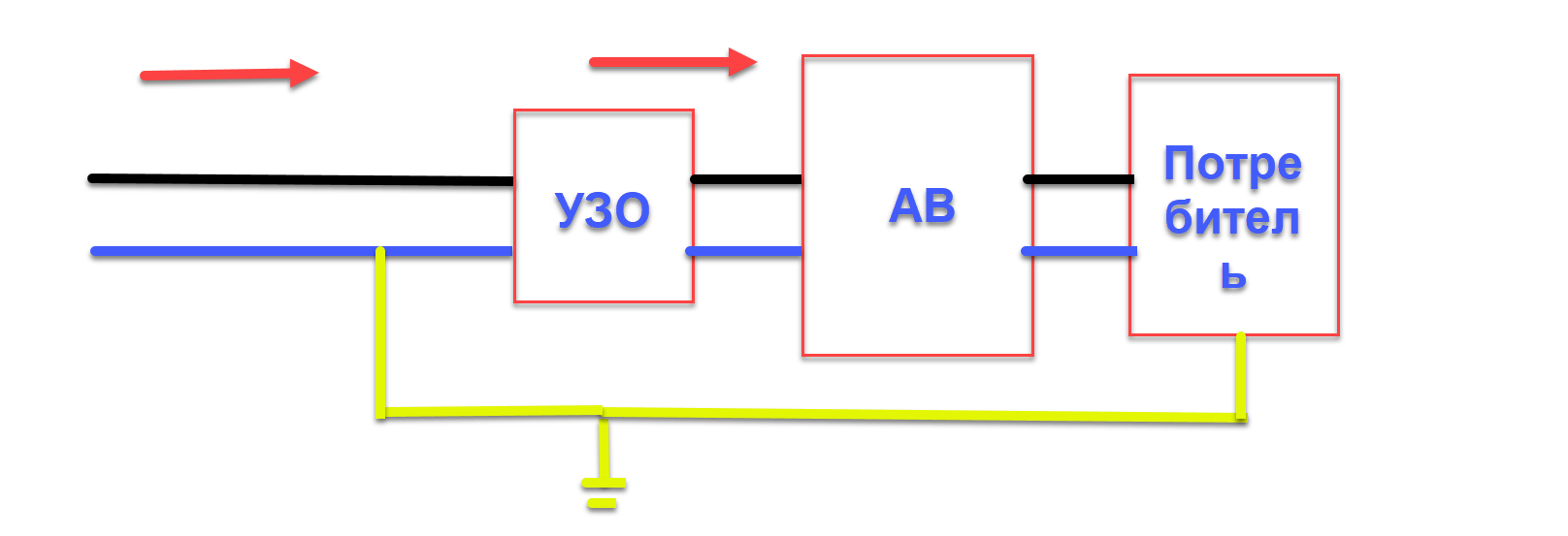

Да, я потом уже понял что так оно и работает :) Потому нулить нейтраль можно ДО узо, но не после. да? :)
SJvl написал: Алекс-М, напряжение есть какое то между землей и нулем ?
ага, 5 вольт.

однако, у меня сомнения, что так делать правильно :)

Алекс-М написал: однако, у меня сомнения, что так делать правильно
И сомнения основательны. Делать так, как на левой части Вашей картинки, запрещено уже больше 50 лет: ноль в однофазной части сети не может служить заземлением! Ноль трёхфазной части сети может и должен, см. цитаты в постах выше.
I-7-76. .... Ответвления к однофазным электроприемникам для их заземления должны осуществляться отдельным (третьим) проводником. Использование для этой цели нулевого (рабочего) провода ответвления запрещается.
Оно же в современной формулировке:
1.7.132. Не допускается совмещение функций нулевого защитного и нулевого рабочего проводников в цепях однофазного и постоянного тока.

AlexeyL написал: I-7-76. .... Ответвления к однофазным электроприемникам для их заземления должны осуществляться отдельным (третьим) проводником. Использование для этой цели нулевого (рабочего) провода ответвления запрещается.
По схеме что я написал выше : ответвления земли к ПРИЕМНИКАМ идут отдельным - третьим проводником. И это логично, потому, что землить мобильные приемники нулем - это значит наивно ожидать, что вилку никогда не перевернут вверх ногами.
AlexeyL написал: 1.7.132. Не допускается совмещение функций нулевого защитного и нулевого рабочего проводников в цепях однофазного и постоянного тока.
Они не совмещаются. Исходя из написанного - совмещение функции это например, когда ноль в розетке, именно в розетке и подключается к земляному контакту - т.е. в общем случае, это объединение нуля и земли между УЗО и потребителем.
ПУЭ ведь не только безопасность, но и регламент - в случае, когда ноль идет по земле, то не всякий счетчик может корректно посчитать расход, особенно в старом фонде, где счетчик однофазный и непонятно на каком именно проводе висит катушка.
И опять же здесь всё логично - пробой на корпус в этом случае не будет детектирован УЗО - т.к. если совмещение земли и нуля идет ПОСЛЕ УЗО, то утечки при пробое на заземленный через совмещенный проводник не будет. : ток назад вернется по зеленому проводу, а не по синему, если они объединены между потребителем и УЗО, то узо не заметит. Если же совмещение ПЕРЕД УЗО, то утечка будет обнаружена. Ток при пробое вернется по зеленому проводу, который не проходит через УЗО, и УЗО заметит, что по фазе ушло Х ампер, а по нулю вернулось У ампер потому, что часть ампер ушла по зеленому, о котором УЗО не вкурсе.

На мой взгляд, ПУЭ запрещает вот такие вариации.
Что абсолютно логично и правильно, ибо в таких ситуациях, при пробое на корпус УЗО не работает. При этом, конечно, касание фазы руками будет отработано ввиду того, что это образуется параллельное соединение и часть тока не вернется в УЗО.
А если перепутают выше фазу и ноль, то будет особенно весело :)
Но в первом варианте - когда ноль соединяется с землей ДО узо, но ПОСЛЕ вводного автомата, при перепутывании фазы и ноля в старшем щитке - произойдет КЗ, которое отработает автомат. Что, кстати, на мой взгляд очень хорошее решение, ибо в быту пользуются однополюсными выключателями и АВ, надеясь, что там всегда фаза разрывается (и на момент проектирования - там действительно фаза), но как конфигурация поменяется после применения пол литра спирта к подъездному электрику - кто знает. Вполне возможно, и ноль начнет разрываться. В случае же земления нуля перед УЗО - сколько спирта не влей в электрика - фазу с нулем ему будет перепутать сложно.

Алекс-М написал: Но в первом варианте - когда ноль соединяется с землей ДО узо, но ПОСЛЕ вводного автомата, при перепутывании фазы и ноля в старшем щитке - произойдет КЗ, которое отработает автомат.
Все проще - в первом варианте УЗО просто не взведется :D

Алекс-М написал: в случае, когда ноль идет по земле, то не всякий счетчик может корректно посчитать расход, особенно в старом фонде, где счетчик однофазный и непонятно на каком именно проводе висит катушка.
Дык. На самом деле однофазному счётчику глубоко безразлично, что идёт по катушке: ноль или фаза. Поэтому именно в старом фонде массово встречаются подключения счётчиков с переменой поляризации, которая случилась при неизвестном ремонте. И это не составляет никакой проблемы, пока мы не пытаемся использовать однофазный ноль для заземления.
Остальное тоже понятно. По предлагаемым Вами граблям уже пройдено более полувека назад, и они давно отмечены.
