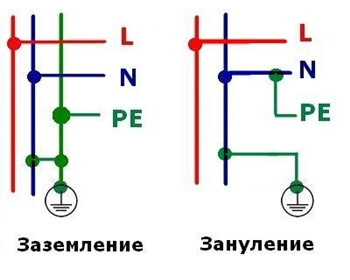

Верная схема ? При заземлении между нулем и защитным проводником при измерении мультимом что должно показывать ?

SJvl написал: Верная схема ?
На обеих схемах система заземления TN в разных (кошерных и трефных) вариантах. В этой системе напряжение между нулём и землёй зависит от расстояния до точки деления PE и N, и в пределе (TN-S) может быть таким же большим, как в системе TT: вольтметр покажет всё падение напряжения на нагруженном проводнике N от трансформатора до нагрузки.
Подсказка: "зануление" - устаревшее, но не переставшее быть верным по существу название системы заземления TN, в которой защитным проводником служит нулевой проводник питающей сети: или выделенный (TN-S) или объединённый с рабочим (TN-C), или, чаще всего, комбинация этих вариантов (TN-C-S).
Алекс-М написал: Нулить или не нулить - вот в чем вопрос!
В вашем случае ответ - не париться. Система TN является безальтернативной только в многоквартирном доме. А в частном доме можно TN, можно TT. И то, и другое безопасно при правильной реализации.
