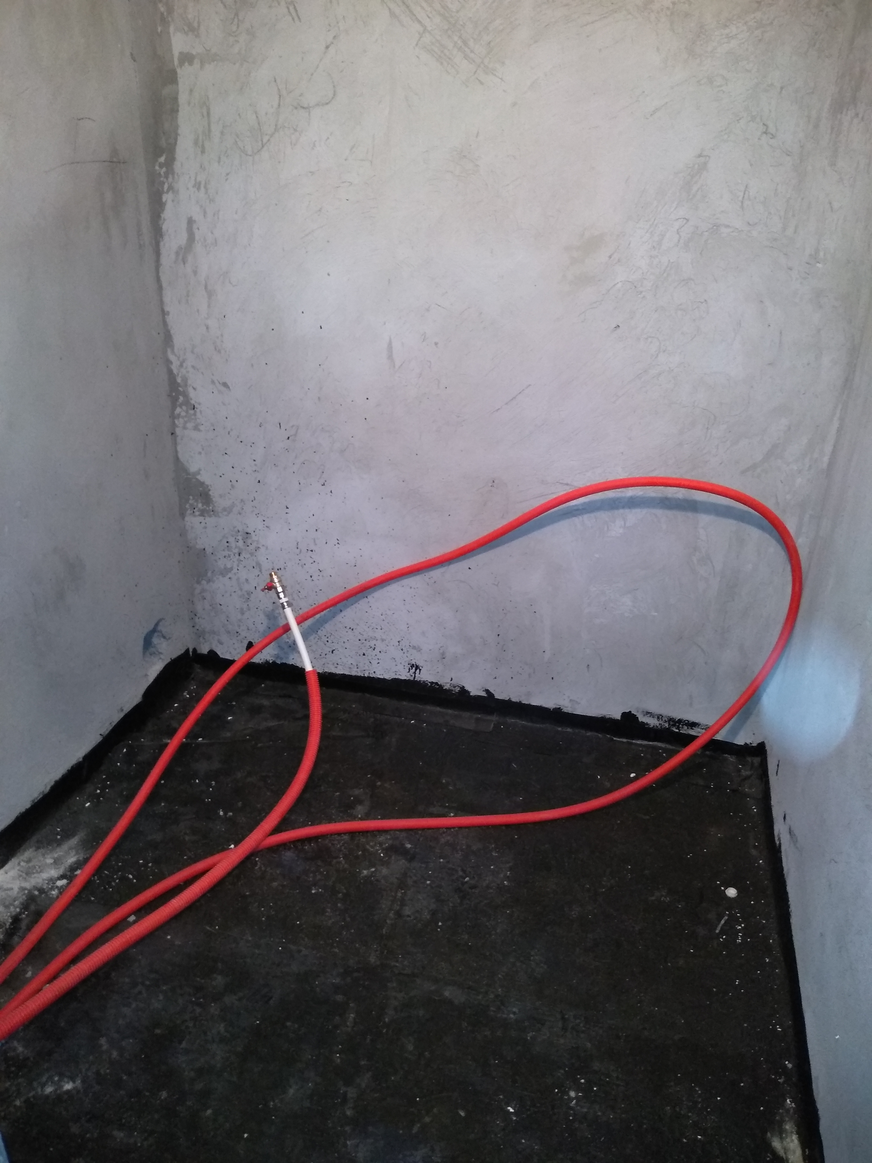

Здравствуйте подскажите как правильно сделать, имеется квартира в новостройка везде кроме ванной и туалета сделана полусухая стяжка, высота стяжки 6см. Думаю в этих помещениях сделать теплый пол от полотенцесушителя через клапан ограничения обратного потока rtl, (отопление двухконтурный котел). Но есть загвоздка по правилам толщина стяжки от верхней точки трубы ТП должна минимум быть 3 см, а у меня получаеться 2 см утеплитель, труба 16 и остаеться 2.4см, как поступить искать утеплитель 1см или и так все будет хорошо?

Chipo, найдите утеплитель 1 см.

Грэй, А стяжку из чего лучше залить, обычным пескобетоном или что то другое купить для такой толщины, и гидроизоляцию под утеплитель нужно делать ?

Chipo написал: или что то другое купить для такой толщины,
--да!
Chipo написал: и гидроизоляцию под утеплитель нужно делать ?
гидроизоляция делается только один раз, в любом месте, которое выше плиты перекрытия, и ниже воды.

2 см пеноплекс будет лучше чем 1 см пенополиэтилен , который пружинит. плюс ко всему тяжестью стяжки его придавит до половины толщины.

Грэй, Что тогда взять? От застройщика уже сделана гидроизоляция типа рубероида,можно оставить ее или лучше содрать чтобы стяжка к основанию прилипла?

стчжка с теплым полом должна быть плавающей. то есть не прилипшей к основанию и стенкам. прилипнет стяжка к плите- будете греть плиту толщиной 22 см и стены.

Эппс толщиной 10мм найти походу не реально, чем можно заменить его или какую стяжку можно использовать толщиной 4см с ТП?

Эппс 2 см и стяжка 4 см лучше, чем 1 см пенополиэтилен и стяжка 5 см. Чтобы сплющить Эппс, нужно усилие несколько тонн. В отличие от пенки. Стяжку поверх труб можно армировать металлической сеткой. Маяки прибить к стенкам. Можно в виде уголка. Так чтобы можно было снять. Трубы крепить без сверления к полу. Гидроизоляцию не трогать и не повреждать. Эппс укладывать на пол тонким слоем жидкого плиточного клея.

Сетку по всей площади или только где трубы закинуть? Рубероид в некоторых местах порват, как нибудь можно это заделать?
