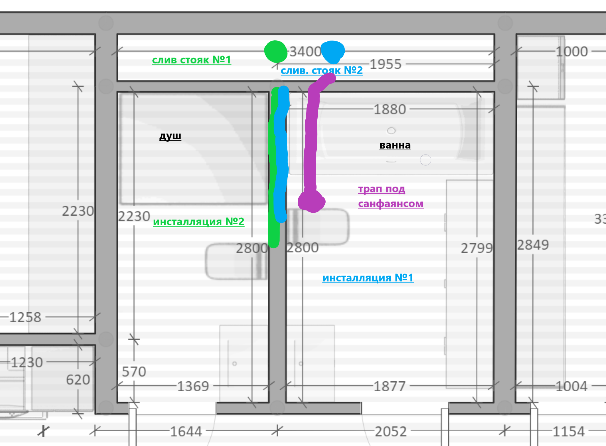

Ребят, идея в том, чтобы между санузлами (один с ванной, второй -поменьше, с душевой) поставить в стене из гипоскартона инсталляции. Вопросы в следующем:
  1. какая должна быть толщиной такая стена? Гуглил по Гебериту - они рекомендуют 150мм, отводы от инсталляций у них такие есть
  2. Позволяет ли удаление обоих инсталляций осуществить такое? №2 - 1,7 м, №1 - 1 м (могут варьироваться, см. рисунок, ширина ванной - 750мм)
  3. можно ли оба слива пустить в одной стене?
  4. Хотел поставить технический трап под унитазом в ванной, с заслонкой, на случай, если топить буду. При удалении от стояка 1,3м какой уклон должен быть у трапа. Мне нужно понять, хватит ли стяжки (примерно 6см планируется)
Ну и, если есть еще варианты разумные, в данной ситуации, приветствуются!
Благодарю

uaaa написал: какая должна быть толщиной такая стена? Гуглил по Гебериту - они рекомендуют 150мм, отводы от инсталляций у них такие есть
Какой там пирог? Для 90-ой трубы получается 10+20+90+40+20+10=190мм...
uaaa, во-первых, стена должна быть на раздельных профилях, чтобы внутри поместилась труба. Если в качестве стоечных использовать потолочные профили, толщиной 30 мм, то, слева направо: 10мм -плитка с клеем 25мм - два слоя ГКЛ 30 мм-профиль 90 (110) мм расстояние между профилями для труб 30 мм 25 мм 10 мм итого 90(110)+60+50+20=220...240мм. внутристены получается (выделил жирным) пространство, в которое нужно впихнуть инсталляцию с бачком: 30+90(110)+30 = 150...170мм.

Грэй написал: 30 мм-профиль
Если изпользовать инсталляции с профилем 30мм( вроде есть, но и проблемы тоже будут в перегородке...) Так что плюс 40мм к толщине стенки. А так 260-280мм с плиткой минимум, а в реальности...
uaaa написал: Мне нужно понять, хватит ли стяжки (примерно 6см планируется)
Нет.

Грэй, понял, под стену 300. А как насчет ДВУХ инсталляций? Меня сильно мучает вопрос, пройдут ли обе 90-х трубы (одна под другой?) или в каком виде инсталляции ставить. Дальнюю - чуть выше?

какую высоту стяжки делать под трап? (понимаю, трапы разных рамеров бывают наверное), но если очень условно

Tonal, пересмотрел видео, они один лист КГЛ ставят с каждой стороны и без плитки считал, по факту будет еще шире, но тут проблем у меня нет. У меня основная проблема - это две инсталляции подряд :cool:

uaaa написал: Tonal, пересмотрел видео, они один лист КГЛ ставят с каждой стороны
Это мог быть и толстый лист. Или условный ;) . У них там вроде бы по нормам 18мм минимум для обшивки.

uaaa написал: Грэй, понял, под стену 300. А как насчет ДВУХ инсталляций? Меня сильно мучает вопрос, пройдут ли обе 90-х трубы (одна под другой?) или в каком виде инсталляции ставить. Дальнюю - чуть выше?
uaaa, обе - к одной трубе
BV,
главное оба унитаза не сливать одновременно. Вы меня озадачили, к такому варианту я не готов был :) еще бы понять, через какой переход корректней их соединять
