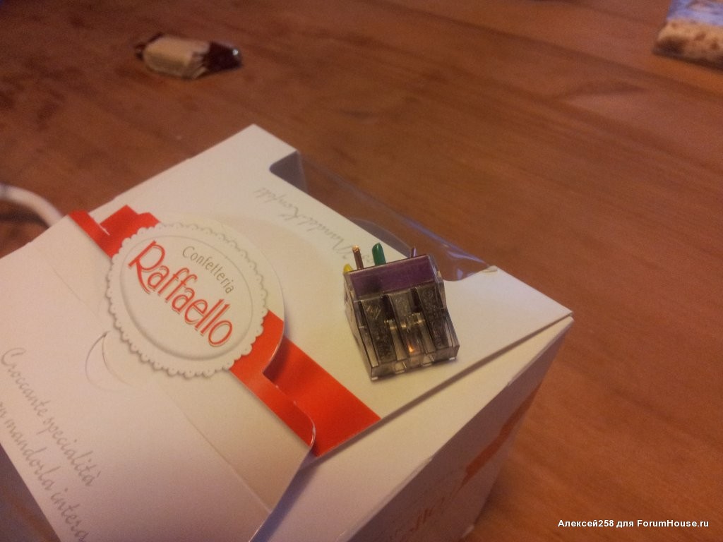

Letter написал: можно ли соединить провода вот такими WAGO Клеммники 221 серии на 6мм2
Плоско пружинные клеммы, так называемые без винтовые, самозажимные, выпускаемые WAGO, Weidmuller, Legrand, ABB, Schneider, Hager и другими производителями ни по нормам по контактным соединениям, ни по инстинкту самосохранения здравомыслящего человека НЕЛЬЗЯ использовать в распределительных, установочных коробках, розетках, щитах, про что уже давно ПРЕДУПРЕЖДАЮ подробней всех на просторах Русскоязычного интернета, например на этом форуме в теме Чем лучше соединить медную моножилу в коробке???, а так же в других темах!
В теме Клеммники Ваго в пластиковых кабель-каналах дополнял, что плоско пружинные клеммы, так называемые без винтовые, самозажимные, НЕЛЬЗЯ ставить даже на группы освещения с автоматом 1А, так как они НЕ выдержат импульсный ток, который выдержит жила! То есть проводники подключенные через такую клемму по сути получается подключены через ПЛАВКУЮ вставку! Что впоследствии подтвердил случай описанный на аналогичном форуме .(https://mastergrad.com/mediafiles/c0/f4/c0/c0f4c089ee24904a2f513bcb9c252c25.jpeg)
Плоско пружинные клеммы, так называемые без винтовые, самозажимные, советуют, используют в стационарной проводке НЕ понимающие в электо/пожаро безопасности, а после прочтения моего ПРЕДУПРЕЖДЕНИЯ продолжают использовать в работе за деньги заказчика только УМЫШЛЕННО ХАЛТУРЩИКИ, так как в разы, а иногда и на порядки удобней, быстрей монтировать контактные соединения!
ПЛОСКО ПРУЖИННЫЕ КЛЕММЫ, ТАК НАЗЫВАЕМЫЕ БЕЗ ВИНТОВЫЕ, САМОЗАЖИМНЫЕ, ХУЖЕ ДАЖЕ СКРУТКИ!!!
Соединить лучше сваркой, пайкой, в крайнем случае прессовкой гильзой, в самом крайнем случае торцевым зажимом под два винта одновременно.
Как делать все упомянутые виды соединений есть на форуме.

Посититель написал:
В теме Клеммники Ваго в пластиковых кабель-каналах дополнял, что плоско пружинные клеммы, так называемые без винтовые, самозажимные, НЕЛЬЗЯ ставить даже на группы освещения с автоматом 1А, так как они НЕ выдержат импульсный ток, который выдержит жила! То есть проводники подключенные через такую клемму по сути получается подключены через ПЛАВКУЮ вставку! Что впоследствии подтвердил случай описанный на аналогичном форуме в теме Попадание молнии в дом!
Посититель,
При всем уважении к вам, мы эту копипасту, которую вы пишите каждый раз при упоминании ваго, уже почти наизусть выучили :)
Считаю что не следует так односторонне рассказывать о пружинных клеммах. Дело в том, что действительно имели место случаи возгорания таких клемм или подозрительные случаи (см. мою тему про ваги), но следует признать что это редкие, единичные случаи. В целом это вполне надёжное соединение, особенно если это новые ваги 211.
Я сам не сторонник ваг и работаю опрессовкой (конечно, зависит от случая, если нужно обеспечить именно разборное соединение, то ваги - хороший вариант), но считаю что вы несколько не справедливы по отношению к ним.
