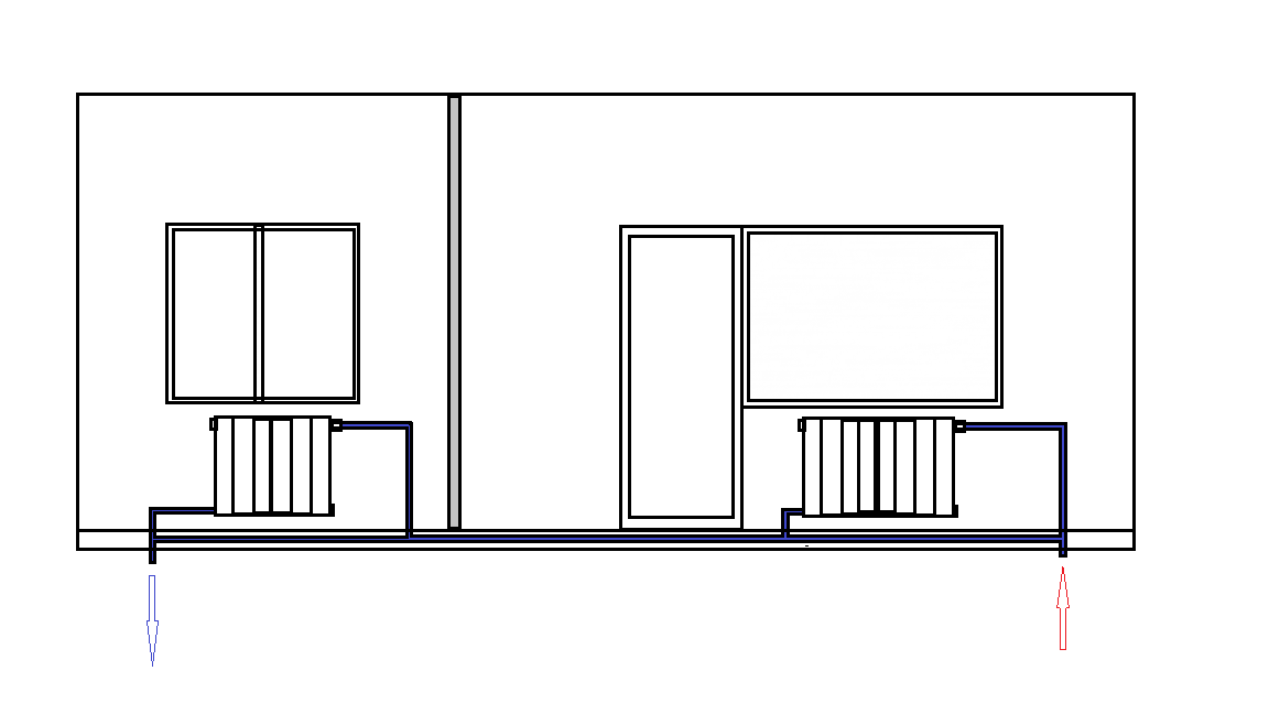

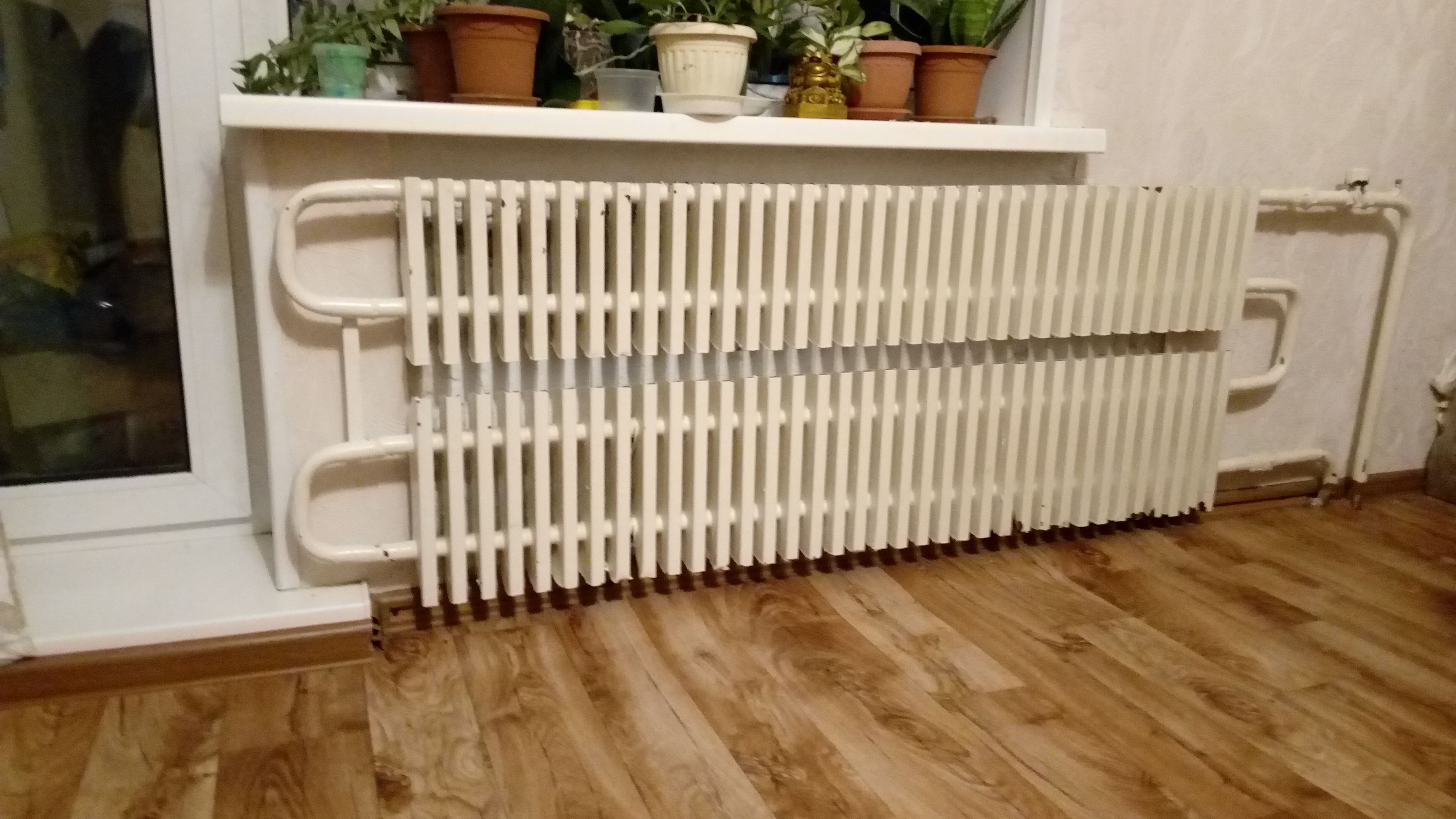

Всем добра. Верхний этаж пятиэтажки. Система однотрубка, нижняя подача. В данный момент стоят такие радиаторы: Зал Кухня
Требуется замена, так как один потек, второй для профилактики. Первый вопрос: на что менять? Из вариантов - алюминий или биметалл от компании Royal Thermo, или чугун производства КНР, по типу таких.
Да, забыл сказать, - температура носителя оставляет желать лучшего, большую часть зимы держится в районе 40-50 градусов (реально чуть теплая). При температурах за бортом при -25 и ниже топят чуть лучше, но все равно стояк не обжигает, можно довольно долго держать рукой (хз сколько это в градусах, полагаю меньше 60). Вода магистральная, при этом и отопление и разбор на ГВС идет из одной магистрали. В общем склоняюсь к чугуну, есть только сомнения относительно качества китайского чугуна... Ценник его, кстати, сравним с ценником биметаллического...
Второй вопрос - сколько ставить? Чтобы грело хотя бы не хуже текущих. Исходить из расчета 1 секция на кв.м., то есть на зал 18кв.м. ставить 18-20 секций? Ширина оребренной части на 1 фото - 1400мм, 18 секций биметаллического радиатора - 1440. Но у чугунного секция уже - ширина 10 секций примерно 600мм.
Третий вопрос. Я верно понимаю, что оптимальная схема подключения в моем случае будет выглядеть примерно так:

viktan написал: В данный момент стоят такие радиаторы:
конвекторы, и менять только на конвекторы, только более эффективные Например Монтаж ЗП, Сантехпром и тд - схему оставить ту же, или добавить и запорную арматуру и байпас
Алюминий не пойдет из-за коррозии, а чугун будет грязесборником

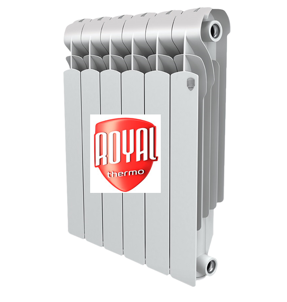

BV, стальных конвекторов в продаже нет. От слова совсем. Выбор из того, что писал в первом посте. То есть биметал или чугун. Просто нынешний конвектор трудно назвать эффективным - площадь оребрения довольно маленькая. Мне кажется у биметалла, к примеру, такого:
как и у чугуна с первого поста площадь ореберения не меньше, а значит и конвекция должна быть не хуже. Или я неправ? Поставлю вопрос по другому, если выбирать или или, то что лучше: 20(или сколько) секций чугуна или 20 секций биметалла с учетом того, что секция чугуна уже и с учётом возможной схемы подключения?
