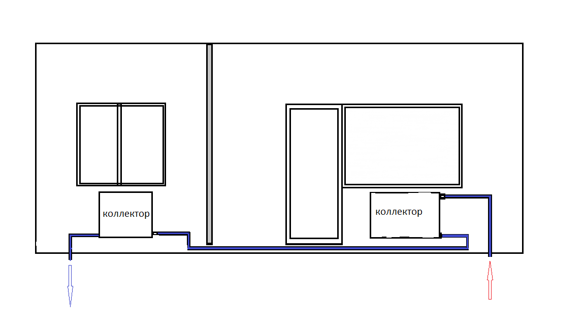

С числом секций связаны два вопроса.
1) Оптимизация совокупной стоимости владения. Больше секций - меньше расходы на электро-отопление. Посчитать не выйдет - недостаточно исходных данных. Из обще-эстетических соображений: примерно по длине окна с разумным отступом от прохода на балкон.
2) Повторюсь: кто будет собирать "длинную" батарею? Это же не заводская сборка? Какие будут предоставлены гарантии?
Схема подключения на кухне вызывает сомнения. Можно нарисовать нынешнюю схему, а запланированную прорисовать детальнее с указанием проходов трубы?

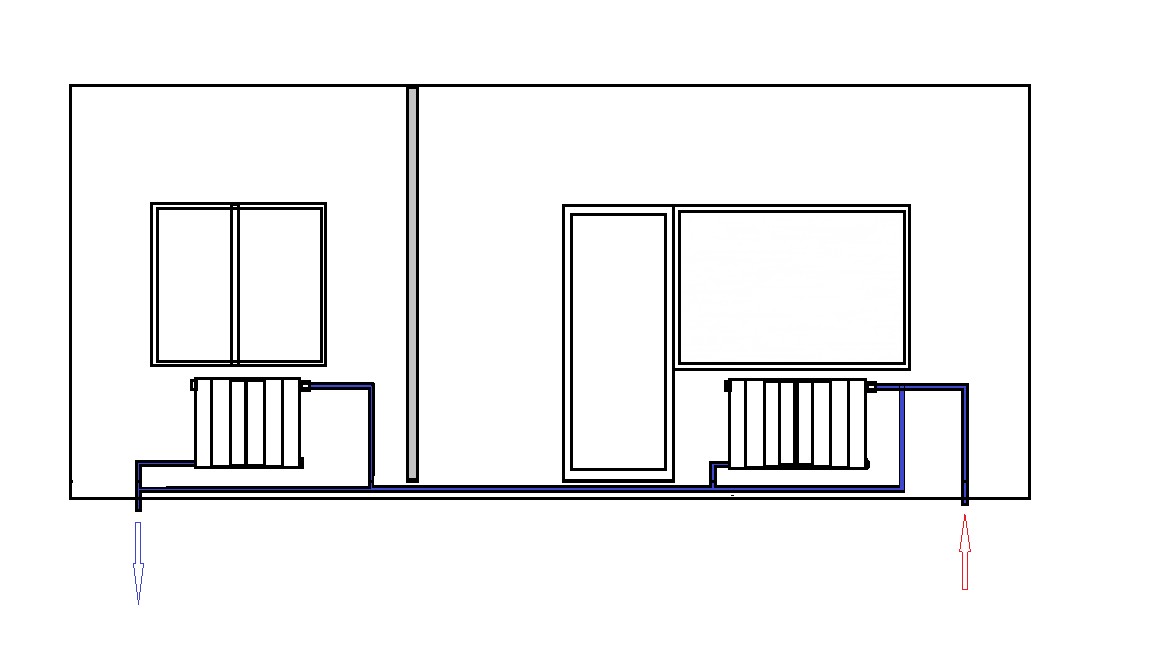

На данный момент так:
Планируется так:
Стояк дюймовый, все что между стояками будет заменено. В чем сомнения по кухне?
Батарею соберу сам, планирую купить две по 12, с одной 4 секции перекинуть на другую.

viktan написал: Батарею соберу сам, планирую купить две по 12, с одной 4 секции перекинуть на другую.
Были бы "резиновые" прокладки в форме тора - вопросов бы не было. Вы настолько доверяете своей сборке?
viktan написал: В чем сомнения по кухне?
Есть большие сомнения как в отводе к батарее, так и в обратном отводе. Нарисуйте (для себя) стрелочки с направлением потоков в тройниках и сравните с подключением батареи в комнате.
И что за два коллектора на картинке? Описка по Фрейду? :)

17.09.2018 в 08:18:39
ВТБ! написал: Были бы "резиновые" прокладки в форме тора - вопросов бы не было. Вы настолько доверяете своей сборке?
Не вижу ничего архисложного в этом процессе. В принципе можно и свозить батарею на опрессовку, но сомневаюсь, что есть в этом необходимость...
ВТБ! написал: Есть большие сомнения как в отводе к батарее, так и в обратном отводе. Нарисуйте (для себя) стрелочки с направлением потоков в тройниках и сравните с подключением батареи в комнате.
Вы имеете ввиду то что байпас прямо, а к батарее два угла? Ну, в принципе, можно байпас взять также перед батареей, как и в зале.
ВТБ! написал: И что за два коллектора на картинке? Описка по Фрейду?
Спать просто по ночам надо а не картинки рисовать... А коллектор это тоже часть радиатора...

viktan написал: Вы имеете ввиду то что байпас прямо, а к батарее два угла?
Не только это. Нарисуйте всё же потоки в получающихся тройниках и увидите, что левый радиатор подключён нерационально. В правом "тройнике" теплоноситель (ТН) "проскакивает" мимо радиатора, в левом - поток ТН из байпаса противодействует потоку ТН из радиатора. Работать будет, не сомневайтесь, но лучше перекомпоновать идентично правому радиатору - лишняя эффективность ещё никому не повредила.

17.09.2018 в 19:24:24
viktan написал: Не вижу ничего архисложного в этом процессе.
Если у Вас есть практика в этом деле, тогда вопросов нет. Я бы не взялся - не умею, а с Sira CF, к примеру, мог бы рискнуть, если б ключ имелся.
Про остальное понятно изложил Mazayac - у меня так немногословно не получается.
