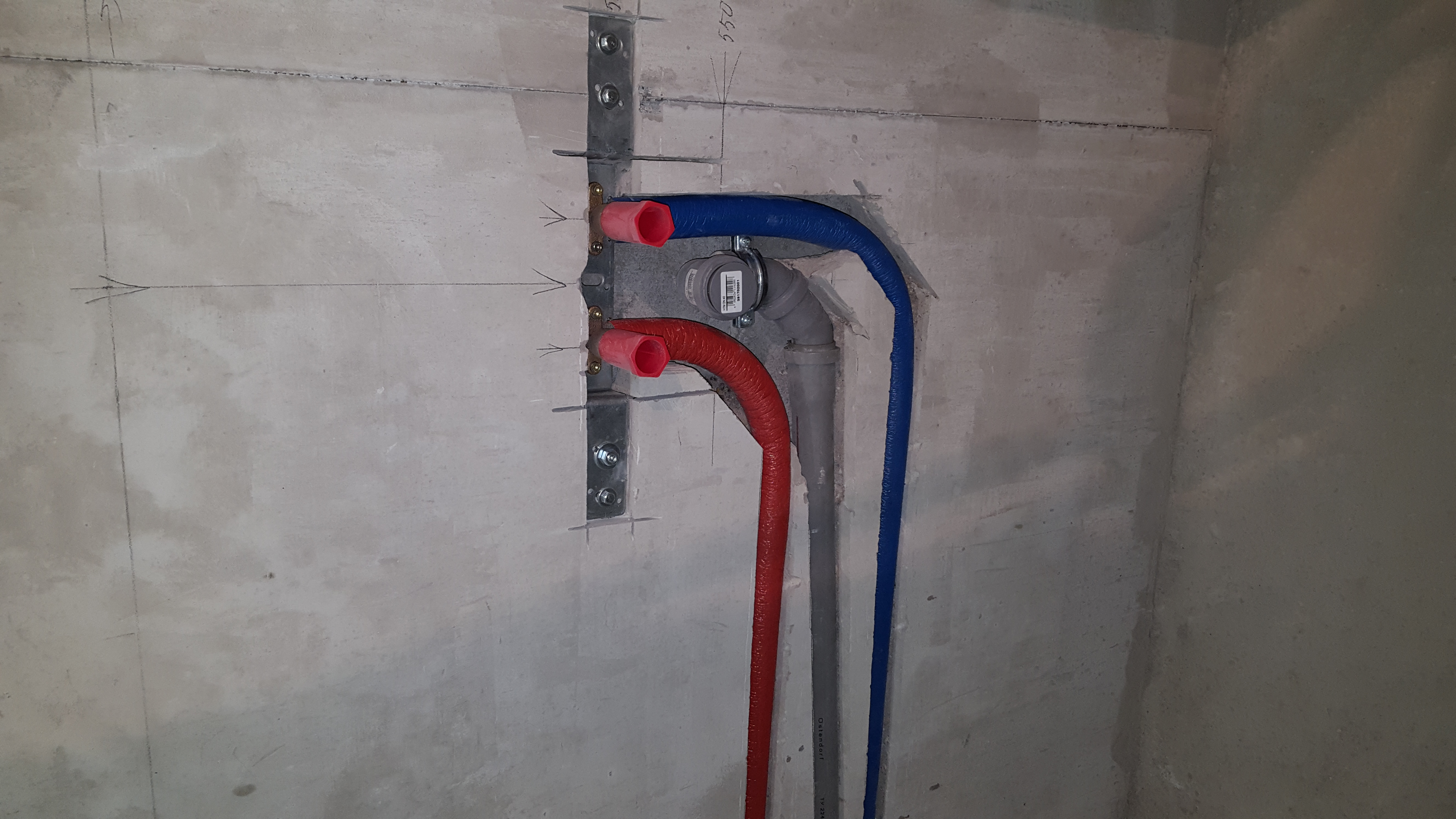

Перегородка между квартирами сделана из пустотелых керамзитобетонных блоков толщиной 19 см. С моей стороны будет кухня, от мойки до стояка в подъезде думаю сделать штробу 2,8 м под трубу 50. Соседи со своей стороны стены планируют сделать спальню.
Как сделать так, чтобы не было слышно шума и журчания с их стороны? Достаточно будет запенить все пустоты в блоках вокруг трубы? Может быть заложить куски теплоизоляции Технониколь или наклеить на трубы в пустотах автомобильную шумоизоляцию?
На какую глубину допустимо штробить?

Subbotin, оклеить виброизоляцией для максимального подавления шума из трубы (или сразу применить специальные типа REHAU RAUPIANO Plus, Wavin Asto или Ostendorf HT), после чего одеть в обычную теплоизоляцию - для акустической развязки от стены.

Минимальная толщина энергофлекса для такой трубы - 9 мм. На какую глубину можно резать штробу в таких блоках? Есть какие-нибудь нормативы? Очень редко на форумах обсуждают керамзитобетон по сравнению с кирпичом и панельными домами :)

Subbotin написал: На какую глубину можно резать штробу в таких блоках?
под 40 трубу, с учетом, что стена штукатурена мм 15, можно вполне
Subbotin написал: Очень редко на форумах обсуждают керамзитобетон по сравнению с кирпичом и панельными домами :)
Керамзитные пустотные блоки очень плохи по шумоизоляции, такое впечатление, что они увеличивают звук, т.е "звукоизоляция со знаком минус", как и все пустотное, плиты перекрытия, пгп

Нужно, наверное, 50, так как в планах измельчитель.
С учетом трубы в изоляции 54+9+9=72мм и штукатурки 15мм нужно резать минимум 60мм - это нормально для таких блоков?
Блоки с трубой лучше запенить, заложить утеплителем или замазать раствором?
Стоит тратиться на raupiano? На форуме неоднозначные отзывы, особенно в логике использовании на горизонтальных участках.

Subbotin написал: Минимальная толщина энергофлекса для такой трубы - 9 мм.
Энергофлекс не шумоизоляция. очень посредственная.
Subbotin написал: Стоит тратиться на raupiano?
Есть и российские Агригазполимер, и другие. Что-то есть в Леруа

BV написал: Энергофлекс не шумоизоляция. очень посредственная.
Идея в том, чтобы таким образом отвязаться от стены. Хотя не знаю, стоит ли, так как все будет запенено вокруг трубы.

Subbotin, пена еще хуже. Вы спрашиваете про шумоизоляцию же, так?

BV, виброизоляция уже заказана. Получится плюсом примерно 1кг на 1м трубы. Осталось решить что вокруг.
Bimast Bomb Premium – вибропоглощающий битумно-мастичный материал, предназначенный для шумоизоляции самых вибронагруженных зон автомобиля. Обладает герметизирующими свойствами и защищает кузов от коррозии. Увеличивает жесткость металла.
Свойства: герметизирующие, антикоррозийные, звукоизолирующие (за счет большой массы)

Нужно подвесить трубу в штрабе с воздушным зазором между стеной и трубой. Подвеска эта должна быть мягкой.
BV написал: Что-то есть в Леруа
В Леруа Мерлене можно нарваться на продукцию Политек, которая течёт по раструбному соединению.
Subbotin написал: Нужно, наверное, 50, так как в планах измельчитель
Выход измельчителя требует выхода канализации из стены не выше 30 см от пола. Канализационная труба, лежащая по горизонтали, не производит так много шума. Гораздо шумнее окажутся трубы водопровода. На них и стоит заморачиваться.
