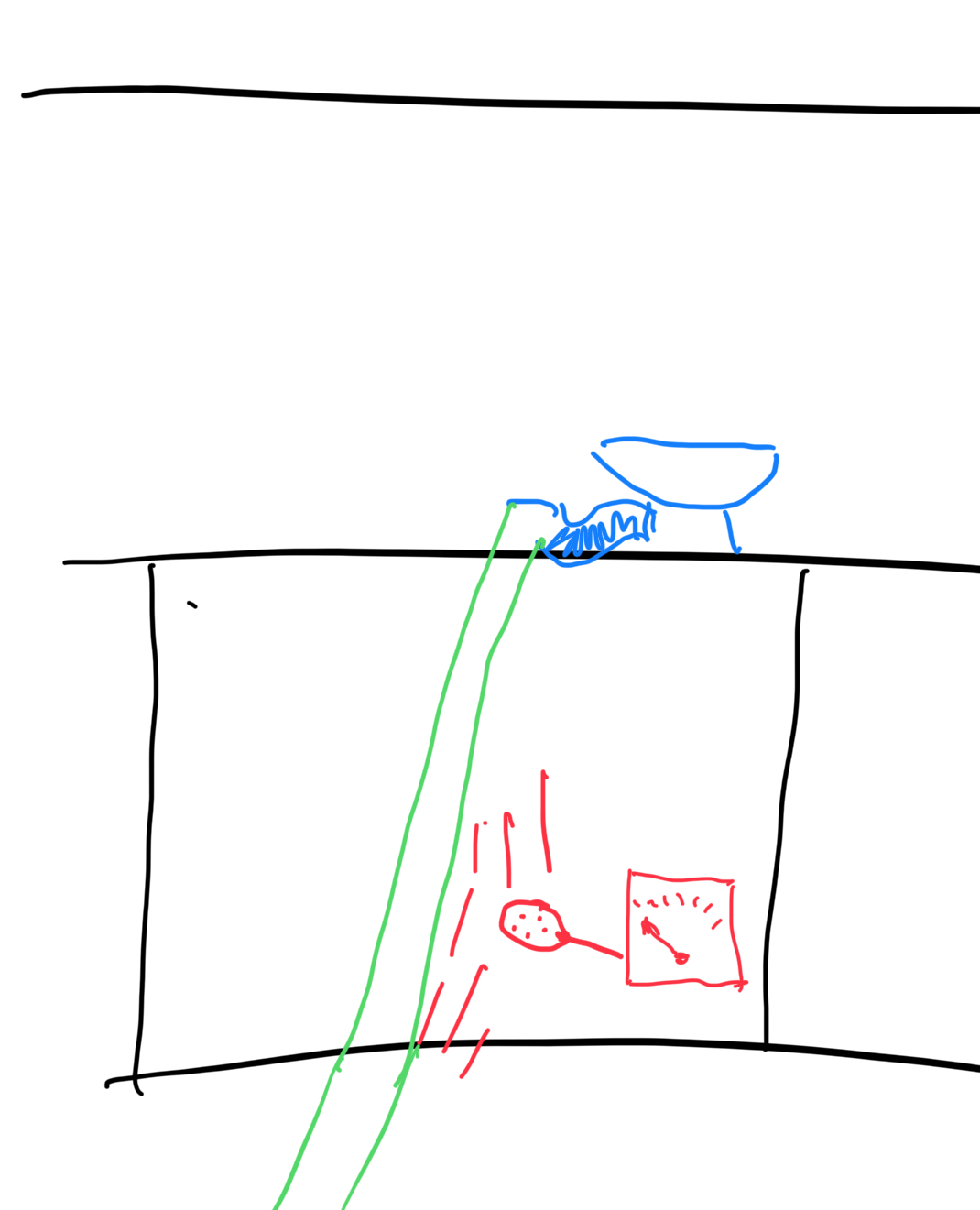

В описанном мною случае труба проходит в «шахте» - с другими трубами и проводами. Я не пойму - ты что хочешь сказать? Не видя проекта - назвать архитектора дураком? Только потому что шахта проходит через гостинную? Я спросила - как еще (окна гостинной на все четыре стороны) . Ты мне - проект неправильный, все дураки. Лучше поговорим о трубах. Я привела разрез - на нем схематично стояк, отклоняющийся от вертикали для снижения скорости и «размазывания» потока. Хотелось бы послушать критику.

Да я изучила, следуя этой логике самый медленный поток в вертикальной трубе- а в строго горизонтальной скорость субсветовая.
Но меня интересует шум. В наклонной трубе он больше или меньше? Ответ «не знаю» тоже годится.) А так же методики, аппаратное и программное обеспечение интересует- кто чем пользуется для замеров.

Но тогда разгон падающей воды в моем случае происходит до 15 м/с Нехорошо. Если трубы установить не-вертикально, а с неким расчетным углом альфа, то вода будет не падать - а стекать. Какие будут рекомендации?
Не будет разгона. Если с уклоном говно прилипнет к противоположной стенке. Оно и так прилипнет. Но, если строго вертикально, оно прилипнет равномерно, и есть шанс, что будет смываться водой, которая будет по всей трубе, а не только с одной стороны.. А, если с уклоном, точно нет.

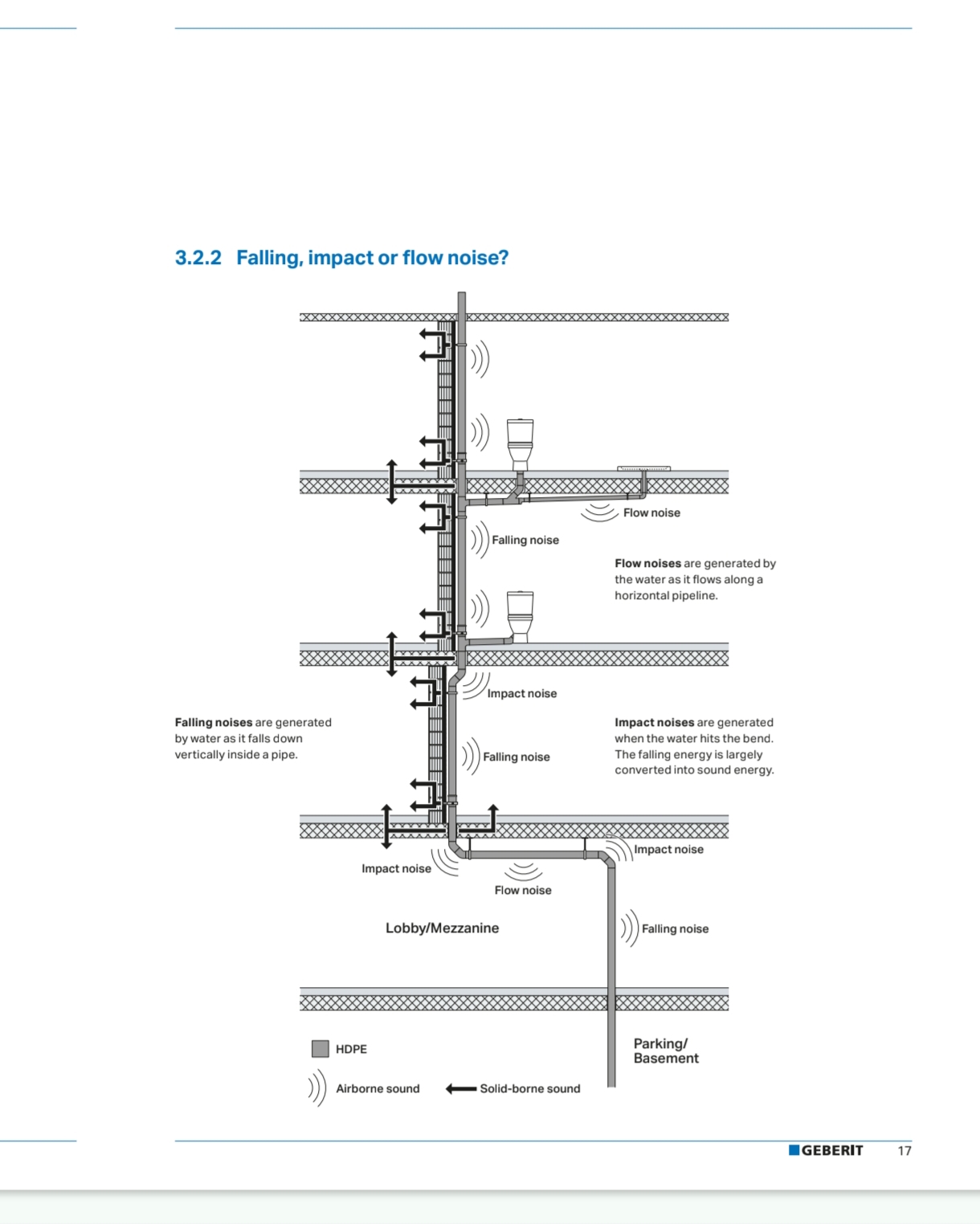

GEBERIT Акустика. Звуки и шумы. На языке оригинала
1000050801
https://www.geberit.com.sg/\_assets/local-media/brochures/2017-sound-insulation-simple-and-safe-with-system.pdf
А так же происходящие физические процессы сливных потоков, так же на языке оригинала https://t.me/skoraya_santekhpomoshch/16070/51182?single

Честно говоря - ничего не поняла, кроме «говно». Эскиз набросай пжлст. Но вопрос уже перешел в практическую плоскость. Как замерить шум - методики и инструмент. У меня есть прекрасные условия - собираюсь построить стенд. IMG_2347Меняя наклон зеленой трубы - замерять уровень шума в помещении с красным прибором.
