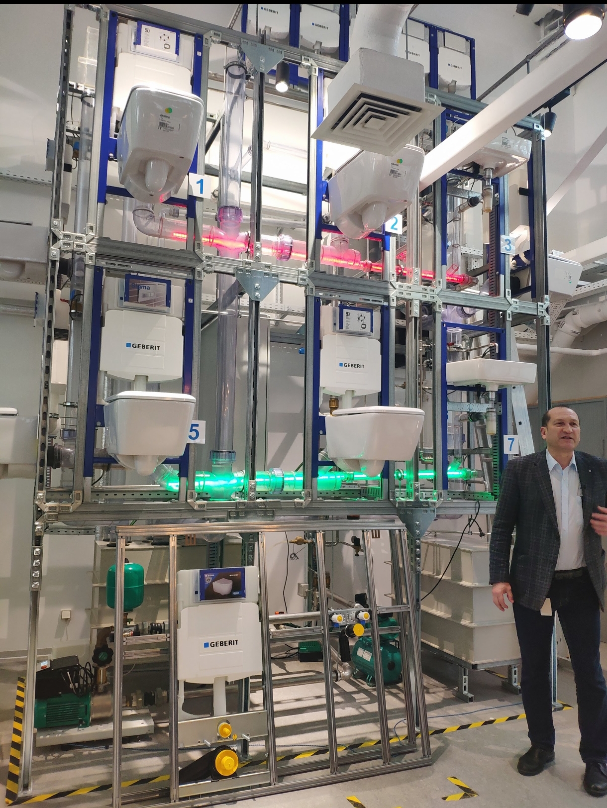

У меня если прекрасные условия - собираюсь построить стенд.
Стенд уже есть, на Олимпийском проспекте шоу-руме GEBERIT 1000050804

22.05.2025 в 21:34:36
Technik-san написал 22.05.2025 в 21:27
Но они дураки - у них нет вертикальной трубы стояка, что бы изменяя наклон - найти угол наименьшего шумообразования. Глушить шум лучше тогда, когда его почти нет. А не знаешь где есть такой стенд? Или может подскажешь как замерять шум?

Technik-san
Technik-san
Техник-сан
Регистрация: 10.10.2006
Сообщений: 11553
22.05.2025 в 22:30:03
MADONNA написал 22.05.2025 в 21:34
В Швейцарии, Башня GEBERIT высотой с 4-х этажный дом https://rutube.ru/video/4e0c3f459b2a25ad0d80f95602a15d2a/?r=a
