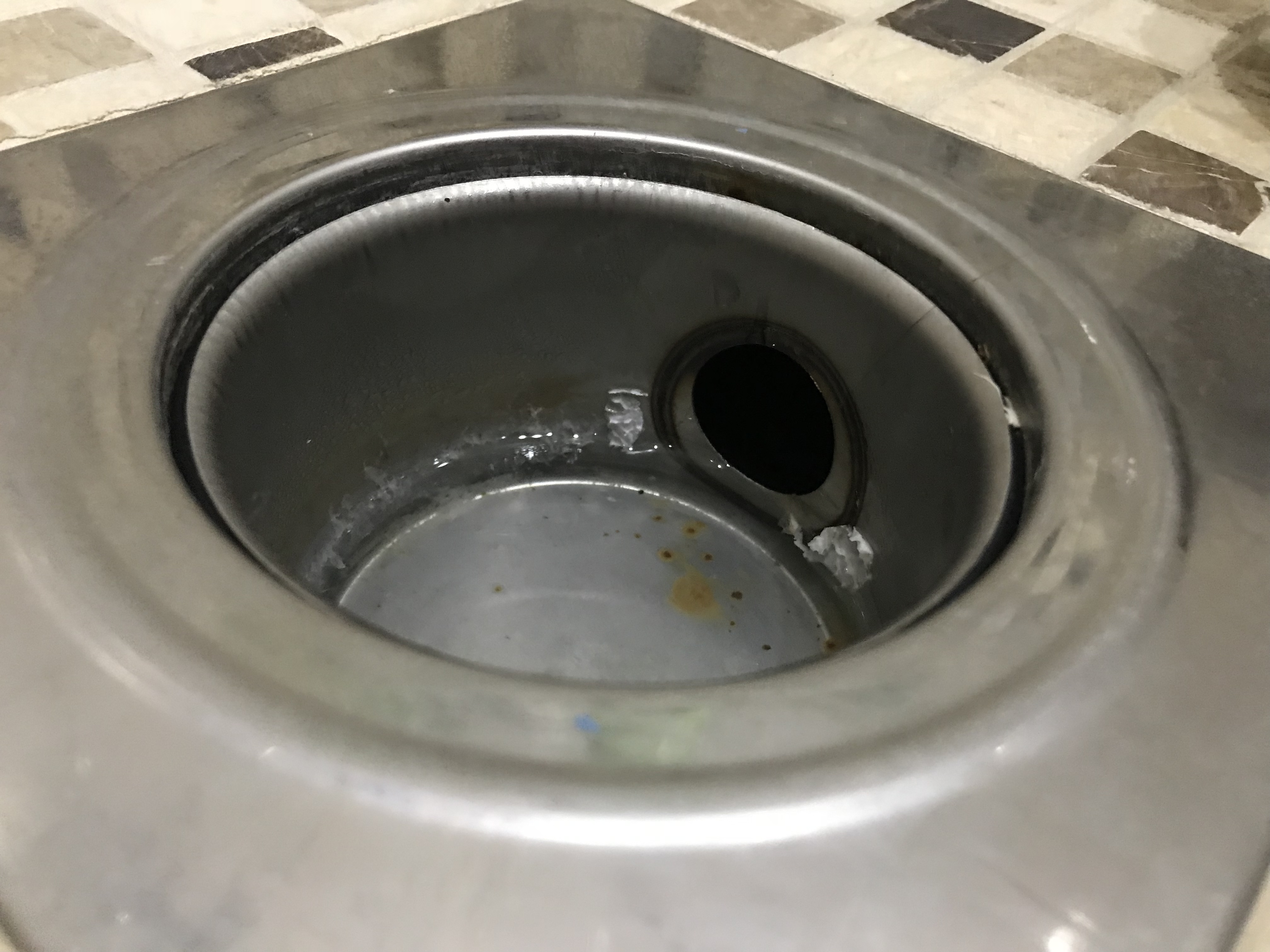

Доброй ночи! Столкнулась с проблемой, начала плохо уходить вода в душевой, подняла решетку пучок волос засорился в трапе, убрала, но вода не уходит до конца на дне трапа остаётся слой воды который начинает не приятно пахнуть, купила «Тирет» залила на 15 мин, смыла вода лучше начала уходить, но на дне так и остаётся небольшое количество воды которое не приятно пахнет. Как быть в данной ситуации?! Фото прилагаю!

В трапе всегда должна быть вода. Брызгайте французскими духами - будет пахнуть получше.

lilek2401, если при монтаже всё было сделано правильно, нужно смириться с фактом того, что душевой трап, в принципе, - более капризен к приёму сточных вод, и, да, он не очень весело их сливает, потому и отложения в трубах накапливаются быстрее. Во-первых, нужна действительно эффективная сеточка-удержатель волос, которую необходимо постоянно освобождать от них. Во-вторых, - постоянная профилактика. Помимо кротов и тиретов, замечательно помогает обычное, хорошо растворяющее жиры, средство для мытья посуды. Если дело не в волосах, то просто воспользуйтесь тем же Fairy. Примерно 250 мл вылейте в отверстие, добавляйте с интервалами в 10-15 минут очень горячую воду. Пропускаемость и гигиенический эффект заметно повысятся.

BV, учту! Но когда на всю ванную комнату вдруг начало пахнуть канализацией явно не положительный признак!

Это сорвало гидроклапан, если он вообще есть у данного трапа.

lilek2401, у Вас в трапе отсутствует гидрозатвор - вещь обязательная, без которой канализацией так и будет вонять.

AndyMirror, гидрозатвор. Судя по лежащей рядом "чашке", он вроде как есть (не пойму только как собирается и работает ли после сборки...). И что с его глубиной и дальнейшим уклоном - хороший вопрос.
lilek2401, грамотно смонтированный трап никаких проблем ни со сливом, ни с запахом не имеет (вплоть до приёма потоков от тропического душа с запредельной производительностью). Только вот косячат при их выборе и монтаже ой как часто!

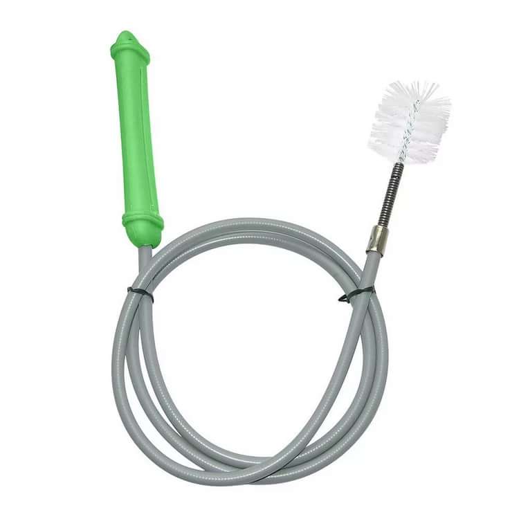

lilek2401, трос поможет 100%

Mazayac, чашка была зафиксирована к краям чем то на подобие клея к трапу, когда я сняла решетку то чашка легко вынулась, следовательно отклеилась, и ещё к отверстию трапа была приклеена какая то пластмасса.

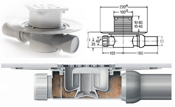

lilek2401, печальное зрелище. Это всё чужеродные сущности. Значит рукожопы, монтировавшие этот трап, пытались кустарными способами устранить какую-то проблему. Лабиринт гидрозатвора должен выглядеть примерно так:
И удалённо я не понимаю, образуется ли он в Вашем случае.
