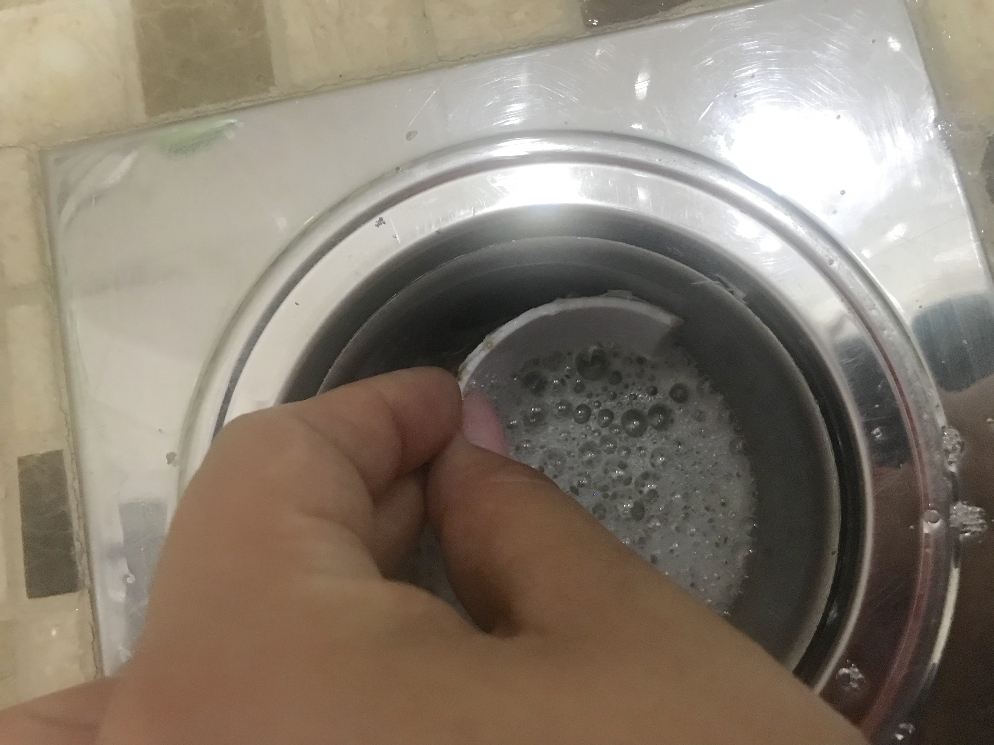

Эти трап какая-то ошибка китаезов - пофиг на гидрозатвор, у декоративного квадрата выпуклая круглая хрень, которая мешает нормально проходить воде в трап(ошиблись стороной матрицы на прессе?). Но за 200 рублей...

BV, хорошо замерю. Вода уходит, запах просто ужасный очень сильный стоит

lilek2401, мне нужно подобрать сухой сифон по диаметру чаши? Или сифон вместо этой чаши?!

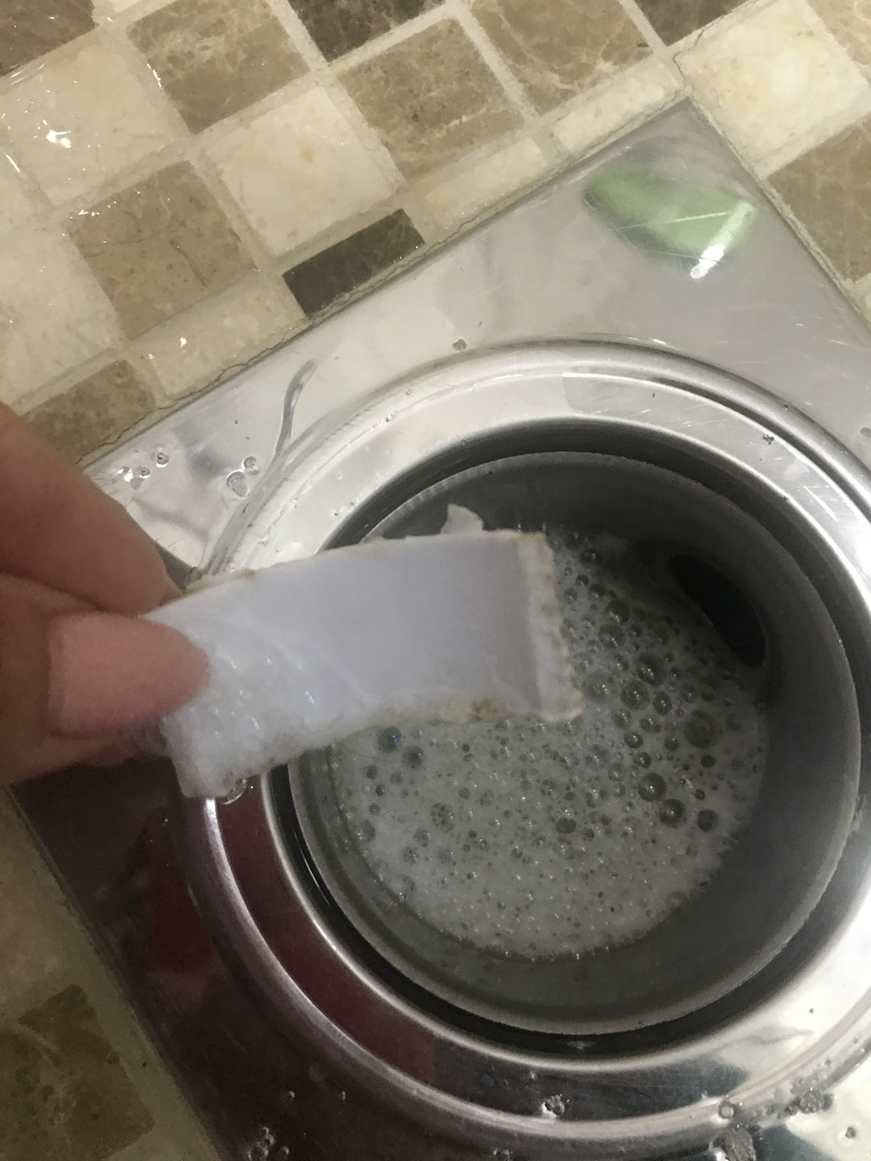

17.09.2018 в 14:46:47
BV написал:
lilek2401 написал: Mazayac, чашка была зафиксирована к краям чем то на подобие клея к трапу, когда я сняла решетку то чашка легко вынулась, следовательно отклеилась, и ещё к отверстию трапа была приклеена какая то пластмасса.
lilek2401, замерьте внешний диаметр бортика чашки. Замерьте высоту чашки. На предмет - подойдет-ли вот это
Mazayac написал: вставки с сухими сифонами от Viega и McAlpine. Вот такую, например https://san-detal.ru/suhoj-zatvor-dlja-trapov-100-x-100-mm-p-1155.html
BV,
BV написал: Mazayac, Чашка - как раз стенка для гидрозатвора. Правда по конструкции его глубина похоже меньше сантиметра. :) Тк вставляется не плотно - ее вклеили на силикон чтобы запахи не лезли. А кусок белой пластмасски вклеили по низу выходного отверстия - чтобы увеличить глубину водяного затвора.
Итого - колхозная попытка доработать неподходящий трап.
BV, вот имеющийся у меня трап в магазине ничего подобрать не смогли!((( узнала о хозяев квартиры, что когда отремонтировали душевую и шёл запах ремонтники сказали мол не часто пользуетесь вот и пересыхает, и хозяева заклеили эту пластмассу чтобы поднять уровень вот такие дела..как быть не знаю теперь...ломать все и ставить новый трап :killyourselfbywall:
Сообщений: 126395
17.09.2018 в 15:08:08
lilek2401 написал: ...ломать все и ставить новый трап :killyourselfbywall:
Если по уму - то именно так

20.10.2018 в 14:07:59
BV написал:
BV, а если по колхозному, то можно попытаться вмонтировать внутрь отвода трапа резиновый клапан от сифона HepVo, McAlpine, Wirquin, опять же если позволит его длина.
