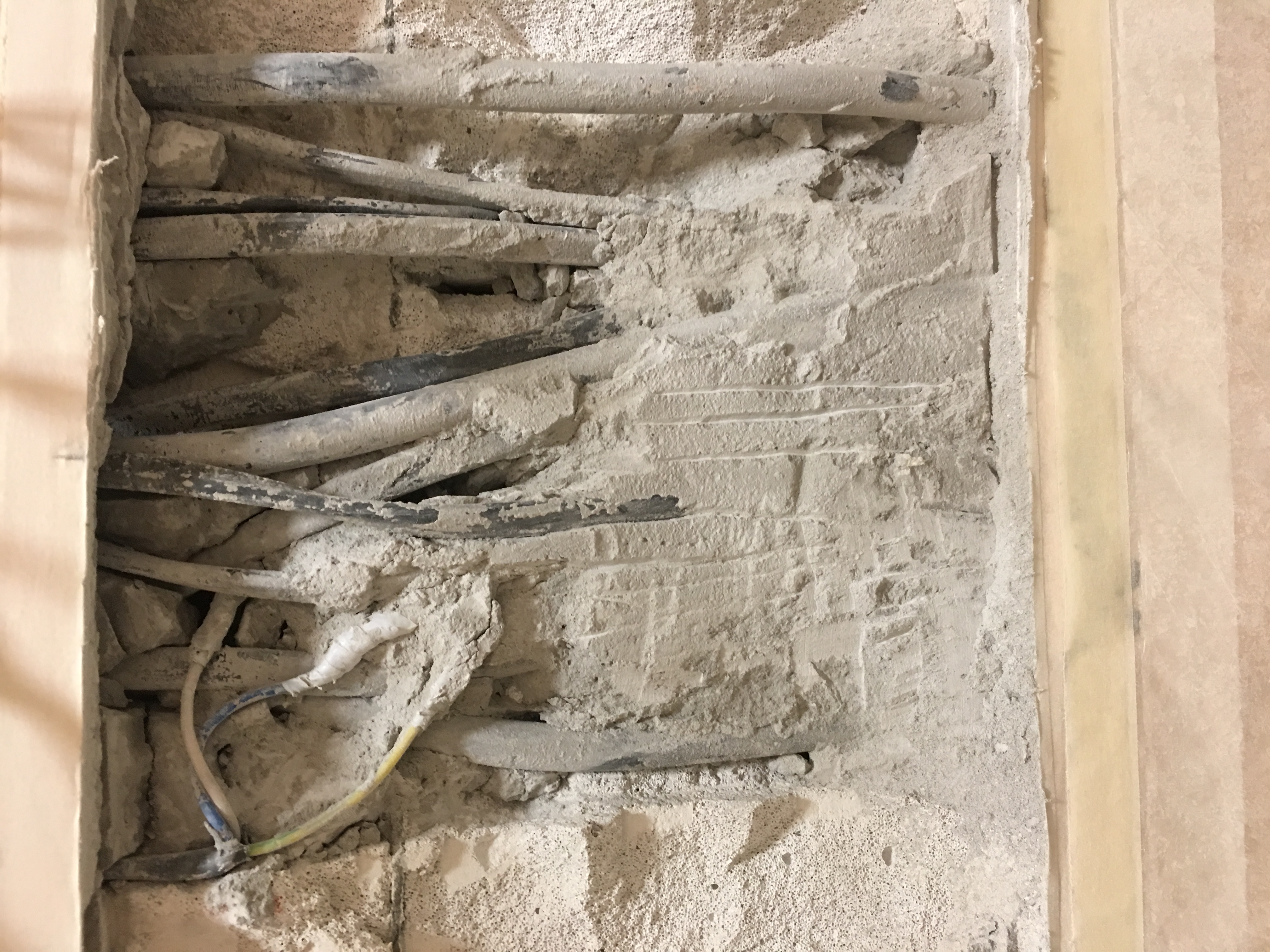

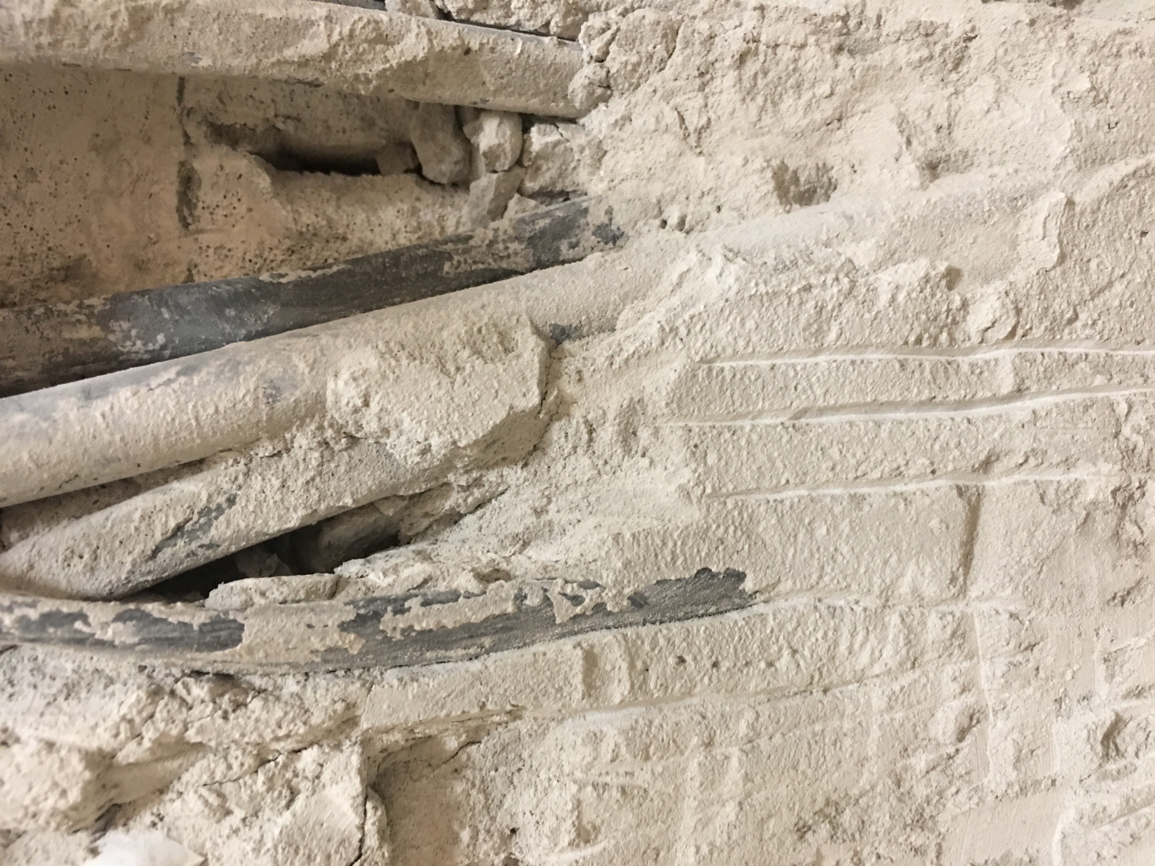

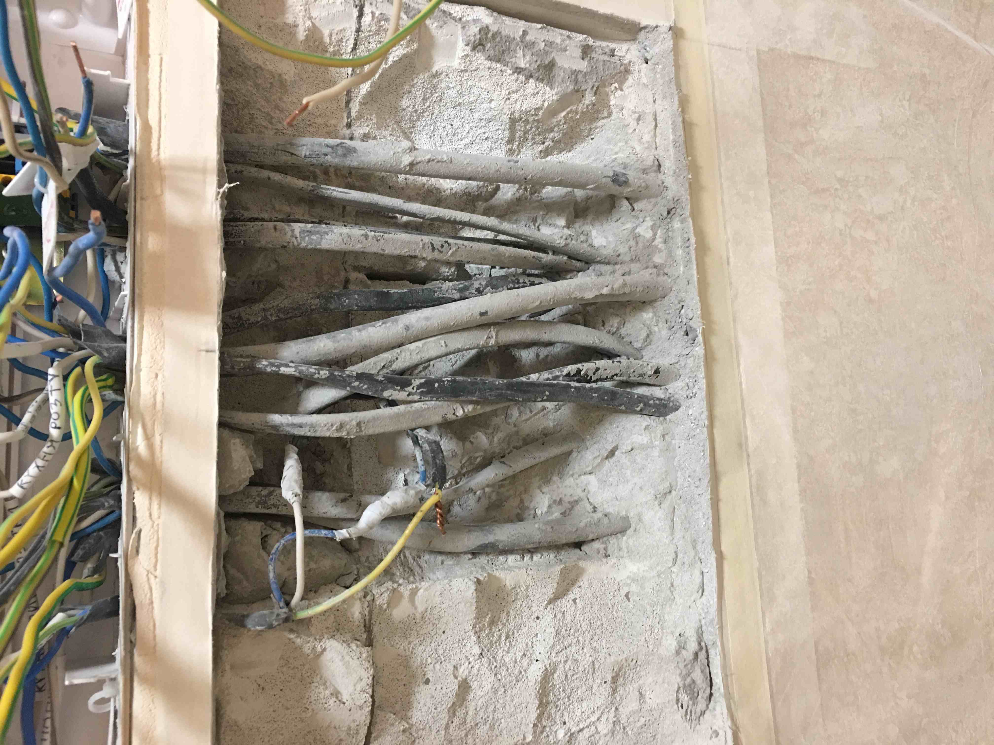

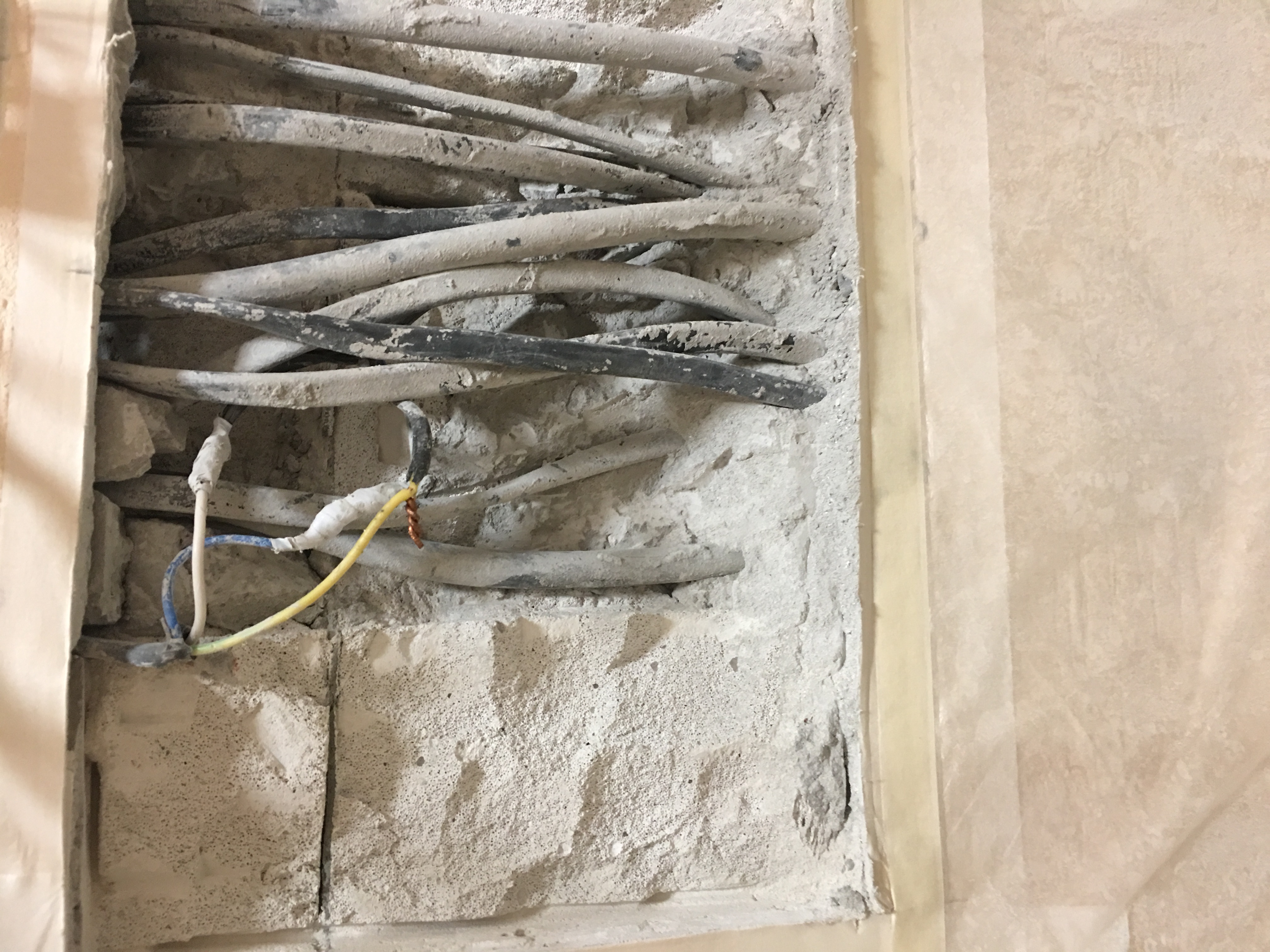

Для мастеров В процессе ликвидации последствий ремонта на одном из объектов вынужден отковыривать (буквально) кабель из под штукатурки. Кабель пробыл там не более 6 месяцев. Два наблюдения: 1 Адгезия штукатурки к кабелю очень хорошая. Не такая как к газоблоку, но хорошая. Думаю любые движения ограждающих конструкций передаются на кабель 100% 2 Выраженная деградация пластиката внешней оболочки кабеля. На снимке не очень заметно, но при контакте явно выраженная "хрупкость" внешней оболочки. От нее отрываются "чешуйки", чего невозможно добиться на той части, которая не была в контакте со штукатуркой (хотя могли и плиточным клеем замазывать, тут суровые парни потрудились).
Для заказчиков Уважаемые заказчики. Вот именно так будет выглядеть электромонтаж, который вам пообещали сделать быстро и недорого. Подробность - вот именно эти скрученные провода, замазанные в штукатурку - это наращивали кабель для розеток в детской.....ну и например через год отгниет заземление.

Если кабель через полгода так плохо себя чувствует, то в каком же состоянии алюминиевая " лапша " лежащая в штукатурке 30 - 40 лет ;)

Slavka.sav, не факт У меня есть один объект, где изоляция жил кабеля, лежащего в коробе «потекла». Из за чего там постоянные кз. Это питание освещения. Причина скорее всего в некачественном материале самих жил При этом замурованные в 80х годах кабели выглядят вполне нормально. Будем их проверять мегометром-узнаем как себя чувствуют. :-)

Как ей повезёт - если сильно не выжигали обогревателями , то вполне живая ( вчера выкусывал , дом 86 - го года )

Алекс-М, что то Вас на БДСМ всё тянет, если не больше... Каков заказчик, такое и исполнение. И вообще третий сорт не брак - это Вам не продукты ;) .
AirMakks написал: Выраженная деградация пластиката внешней оболочки кабеля.
Гофра тоже может быть не качественной... Скорей всего стоит ТУшный кабель.

AirMakks написал: У меня есть один объект, где изоляция жил кабеля, лежащего в коробе «потекла». Из за чего там постоянные кз. Это питание освещения. Причина скорее всего в некачественном материале самих жил
Либо перегрузе по мощности или плохой контакт, либо ТУшный кабель.
Так то же штукатурка паленая :o Вот она хороший кабель и загубила :sorry:
