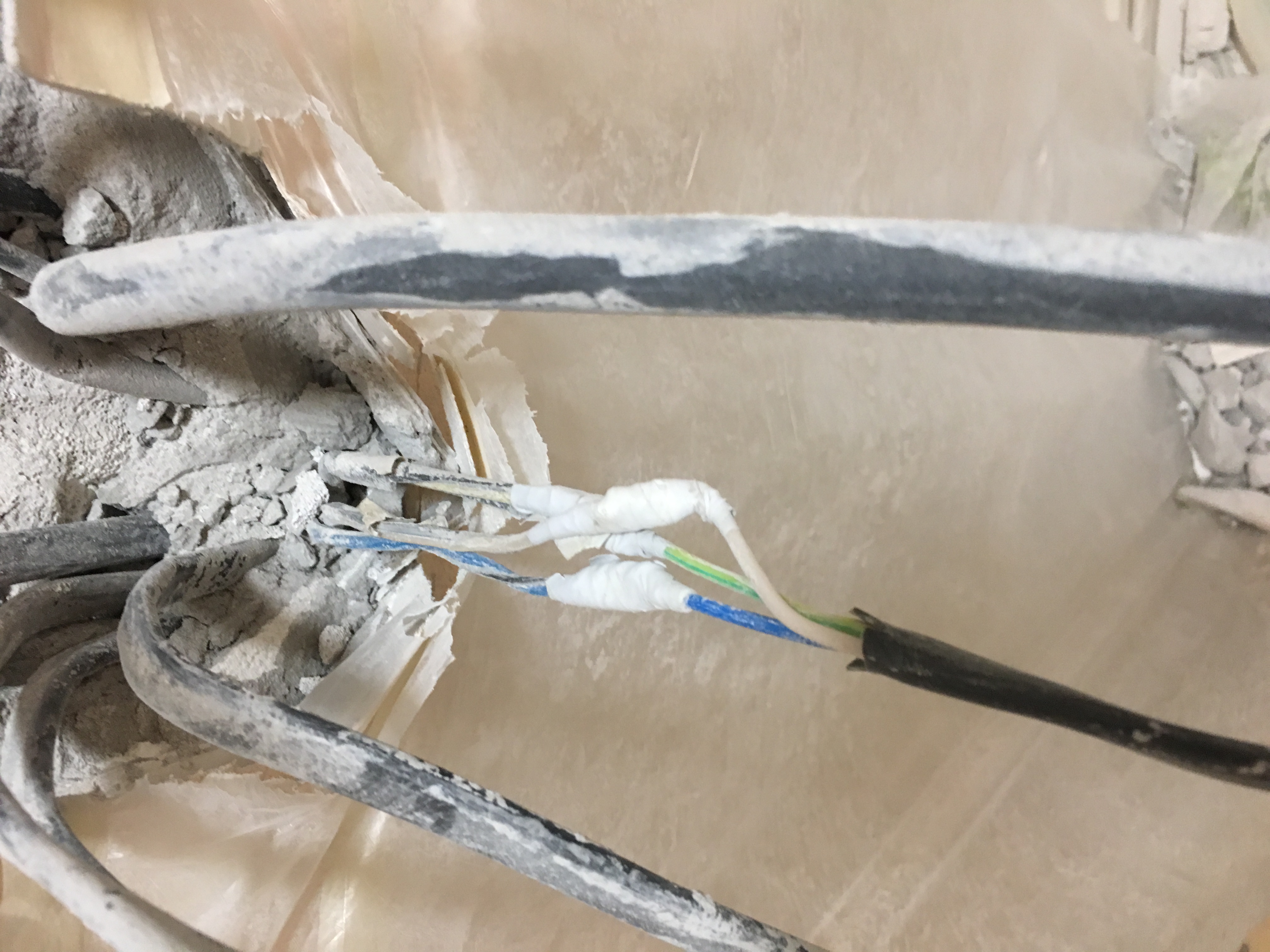

AirMakks написал: Выраженная деградация пластиката внешней оболочки кабеля.
Так то же штукатурка паленая :o Вот она хороший кабель и загубила :sorry:
Хатхи, Не верю . После высыхания штукатурки процесс заторможен до второго пришествия , если кабель хороший .

dokar написал: Не верю . После высыхания штукатурки процесс заторможен до второго пришествия , если кабель хороший .
Да это я шучу))) По черному. По фото там все сделано кривопопно, а гофра или нет...

Slavka.sav написал: Если кабель через полгода так плохо себя чувствует, то в каком же состоянии алюминиевая " лапша " лежащая в штукатурке 30 - 40 лет ;)
Slavka.sav, не факт У меня есть один объект, где изоляция жил кабеля, лежащего в коробе «потекла». Из за чего там постоянные кз. Это питание освещения. Причина скорее всего в некачественном материале самих жил При этом замурованные в 80х годах кабели выглядят вполне нормально. Будем их проверять мегометром-узнаем как себя чувствуют. :-)
AirMakks, отпишитесь о реальной причине КЗ. И то, что на 1м фото меггером проверьте. Если верхний слой оболочки пострадал это ещё ни о чем не говорит. Ввг и в воде может лежать

BV написал: отпишитесь о реальной причине КЗ.
конечно, но это другой объект. Пока предварительно - нагрев кабеля->истончение оболочек жил ->кз. Кабель там 2006 г производства. Установлен в 2008. Зачищаемые концы жил- реально темно-зеленые (если смогу сделать фото-выложу обязательно).
BV написал: И то, что на 1м фото меггером проверьте
Буду электролабораторию вызывать - там всё такое.

AirMakks, "чешуйки" это, скорее всего, грунтовка

Монтаж, конечно, то ещё Г, но деградации оболочки кабелей я лично по фото не увидел. И при чём тут вообще необходимость гофры? Замурованная скрутка и внутри гофры недопустима.

MrGalaxy написал: Монтаж, конечно, то ещё Г, но деградации оболочки кабелей я лично по фото не увидел. И при чём тут вообще необходимость гофры? Замурованная скрутка и внутри гофры недопустима.
MrGalaxy, Ну это разные истории. Монтаж там это вообще отдельная песТня. :killyourselfbywall: ниже есть ещё одна скрутка.
Деградацию на фото правда не очень видно, но при контакте она ощущается вполне. По завершении процесса попробую отснять подробнее.

AirMakks написал: Буду электролабораторию вызывать - там всё такое.
А какие измерения хотите от лаборатории, только меггерить? Можно подробнее? АВ грузить, УЗО -время сраб? Вызывать сейчас, или после лечения - на предмет - не осталось-ли что-то еще?...
BV, ну по хорошему-сопротивление изоляции, сопротивление петли, автоматы прогрузить. После лечения. Но сильно от денег будет зависеть. Это же все сдали как готовый ремонт. :-(((
AirMakks, такая скрутка, если свежая пройдет испытание и меггером, если стена сухая... и петлей. А вот потом.... :(
