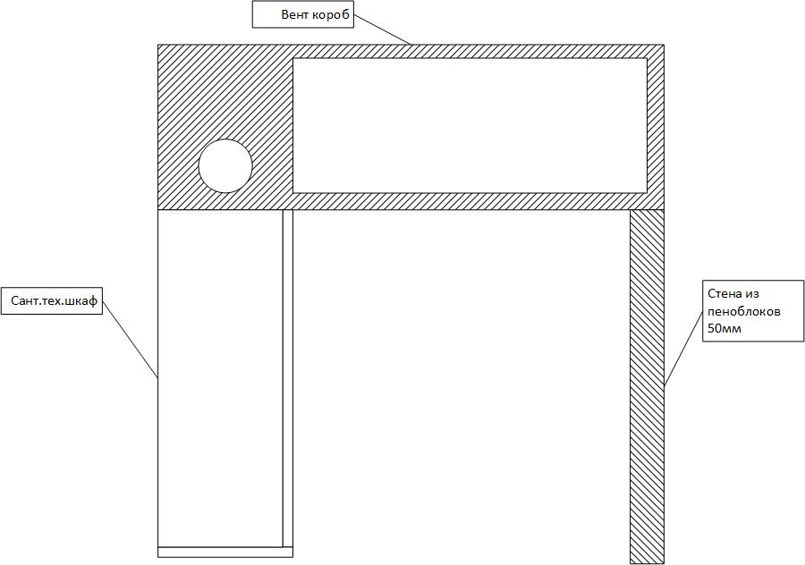

Мастера, здравствуйте. Имеется такая душ.кабина (вид сверху):
Хочу применить в этой кабине hansgrohe ibox с гибким душем и верхним душем с креплением к стене. Вот в связи с этим вопрос: как закрепить ibox и "тропический душ" к стене из ГКЛ/ГВЛ ( в стену сантехшкафа)? крепить в стену вентшахты или в стену из пеноблока (50мм) мне кажется не вариант. Прочитал руководство по ibox - вопрос яснее не стал. Посмотрел "кино" про ibox - опять печаль. В кино показаны такие варианты:

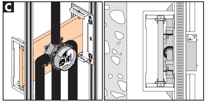

но мне кажется для ГКЛ/ГВЛ - это не вариант, крепеж вырвет из гипса. Может быть сначала проблемную стенку сантех шкафа зашить фанерой (12мм) а поверх уже ГКЛ? Еще в мануале видел такую картинку:
Но что это за принадлежность такая? На форуме встречал ссылки на нее, но темы старые и ссылки битые.

Сделайте по варианту C, в качестве платины -- кусок доски/фанера толстая.
