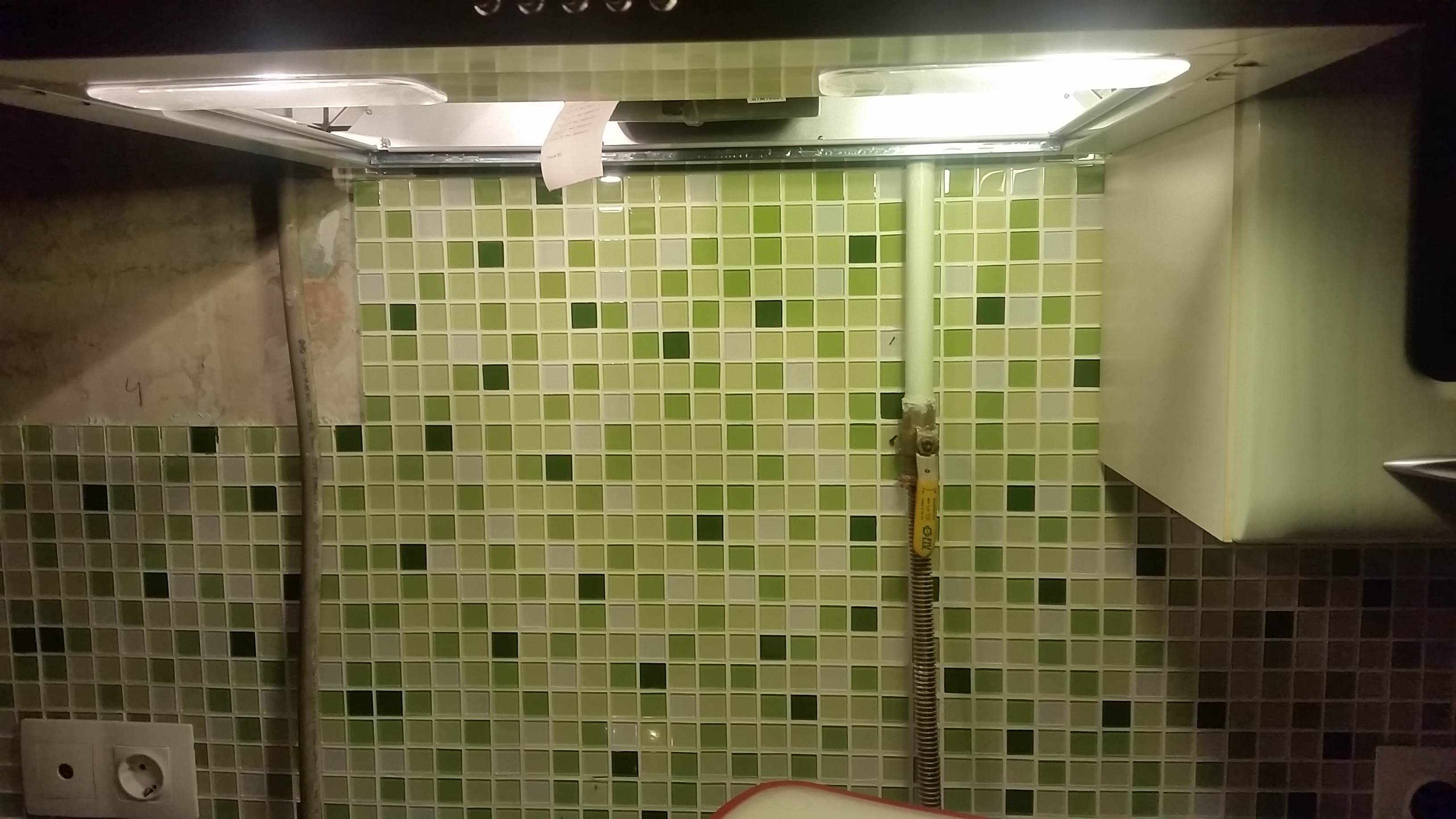

Всем привет, помогите пожалуйста. Думаю оставить трубу и краны на месте и поставить газовую плиту как она стоит на фото , тоесть сзади нее труба, боюсь что будет сильно грется, мало ди или думаю перенести газовую трубу , но не хотелось бы тратить денег. Допустимо ли нахождение трубы и кранов за плитой? Вытяжку собираюсь повестить купольную за трубой, закрепив на доски.

russianmaniac2, а, мяХко говоря, не красота не смущает?

Славик64, счетчик будет в гарнитуре. Трубы согну . Но торчать будут ручки.

У Вас какая то каша получается. Что Вы называете под словом труба? На фото не видно ни одной трубы и ни одного крана за плитой. А если и есть, то с чего они должны греться? :confused:
russianmaniac2 написал: Трубы согну
Дикуль што ли? :eek:
russianmaniac2 написал: Но торчать будут ручки
Уже не удивляюсь. :o

russianmaniac2 написал: Вытяжку собираюсь повестить купольную за трубой, закрепив на доски.
Главное - чтобы доски были сухие - лучше гореть будут :)

Славик64, имел ввиду согну шланги. Я спрашивал, точнее имел ввиду, можно ли, чтобы шланги близко было с плитой?

russianmaniac2 написал: можно ли, чтобы шланги близко было с плитой?
Если вопрос только в этом, то можно. Даже если через духовку, ничего им не будет.

Славик64 написал: ничего им не будет
Ну кроме этого(не от духовки, просто так)

У меня газовый сильфон из нержавейки за плитой спокойно себе прослужил 13 лет. Причём эта комбинация была фактически согласована с сотрудниками мосгаза - ремонт на кухне совпал с выносом газовых стояков из подвала и ко мне с улицы зашла труба. Заодно и отвод переделали как мне удобнее было.

грохотайло, спасибо за ответ ) правда я уже склоняюсь к тому чтобы перенести. Для того чтобы красивее вытяжка смотрелась.

russianmaniac2, А вытяжка висит над трубой. При помощи двух чурбачков решил этот вопрос.
