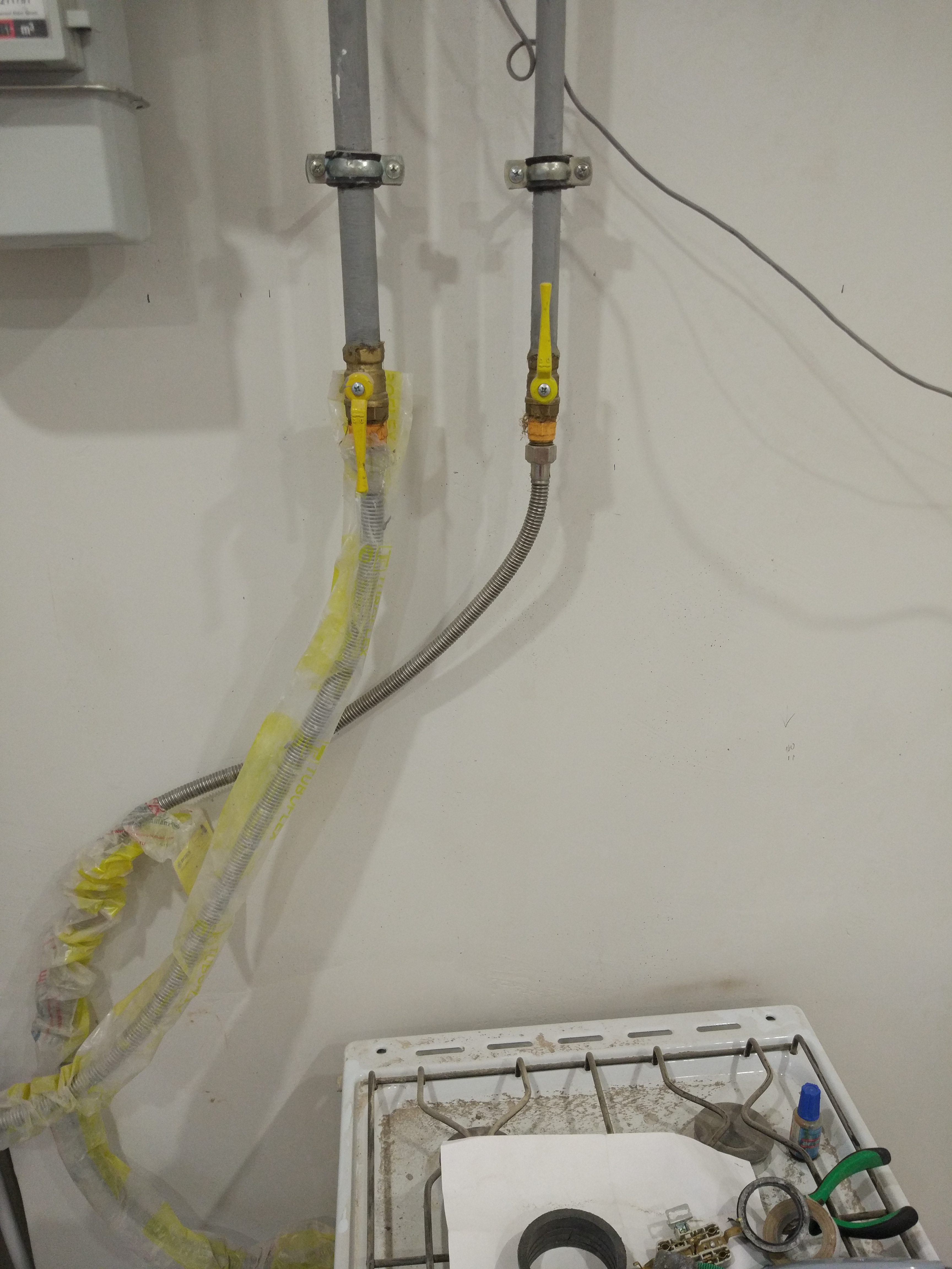

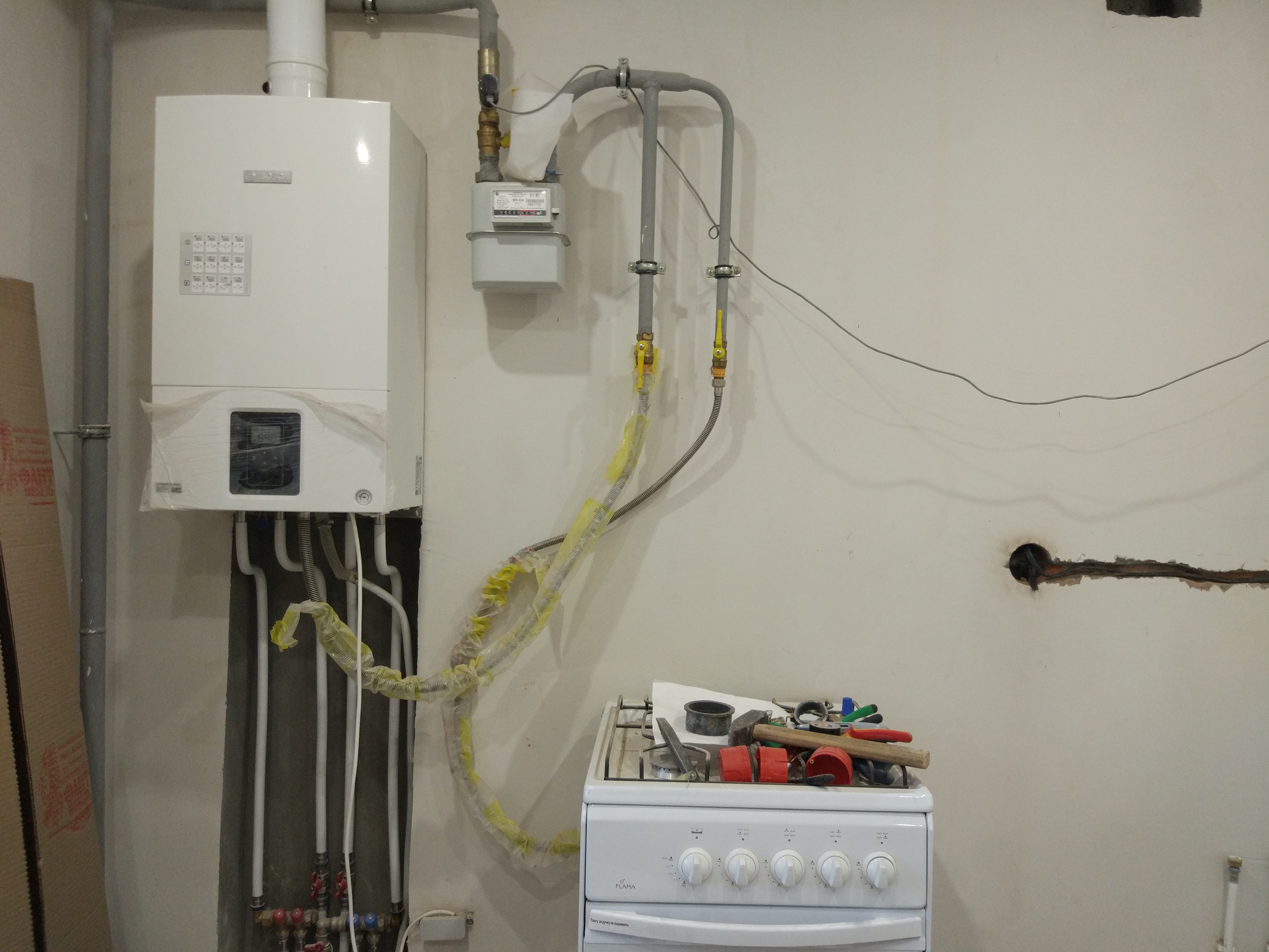

russianmaniac2 написал: Всем привет, помогите пожалуйста. Думаю оставить трубу и краны на месте и поставить газовую плиту как она стоит на фото , тоесть сзади нее труба, боюсь что будет сильно грется, мало ди или думаю перенести газовую трубу , но не хотелось бы тратить денег. Допустимо ли нахождение трубы и кранов за плитой? Вытяжку собираюсь повестить купольную за трубой, закрепив на доски.
russianmaniac2,Здравствуйте,меня больше смущает расположение газового счетчика,который почти примыкает к котлу и такая же близость плиты к нему,как такое принял технадзор - загадка)) Что касается шлангов за плитой и кранов над плитой,то ничего страшного.
