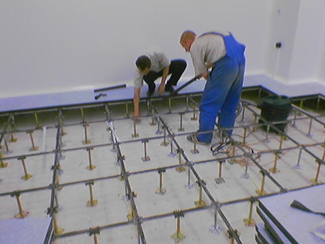

Добрый день!
Хочу обсудить вариант "чернового" пола: вместо обычной классической ЦПС-стяжки, использовать в квартире каркас от фальшпола. Помогите, пожалуйста, разобраться в этом вопросе.
Моя квартира - в старом панельном доме, дому 40 лет. Старый пол был - ДСП на деревянных лагах. В коридоре и кухне сейчас старый пол выбросили. Нужно сделать новый пол высотой от панелей перекрытия до финишного покрытия примерно 8-9 см. По панелям проложили электрические кабели.
Я в интернете наткнулся на технологию фальш-полов. В принципе интересная идея. Вот фотки и видео, которые хорошо показывают смысл этих фальш-полов:
!#[https://youtu.be/sfljvlw_rBE]
Только в этих фальшполах дорогие панели. И я хочу попробовать вместо этих специальных панелей сделать чуток по другому.
Хочу попробовать сделать каркас фальшпола как на фотке. И на него уложить слой листового материала достаточной прочности: или слой фанеры или ГВЛВ или ОСБ или в несколько слоев или их комбинацию.
Можно так сделать? Какие листовые материалы лучше подойдут для этого? Как их прикрепить к металлическому каркасу фальшпола?

tiger960, это не ваш случай, в вашем делаются регулируемые полы из фанеры!
Сообщений: 139616
23.09.2018 в 22:18:27
tiger960 написал: до финишного покрытия примерно 8-9 см.
И о каких фальшполах идет речь? :)

теоретически впихнуть по высоте можно, но я лично подобные фальшполы вообще встречал только в напичканных разными коммуникациями помещениях типа серверных и тому подобных, чтобы под полом можно было бы прокладывать кучи проводов с возможностью легкого доступа. зачем они в квартире, собственно и непонятно, тем более что декоративность покрытия весьма спорная.
Сообщений: 139616
24.09.2018 в 00:43:57
stad написал: теоретически впихнуть по высоте можно, но я лично подобные фальшполы вообще встречал только в напичканных разными коммуникациями помещениях типа серверных и тому подобных, чтобы под полом можно было бы прокладывать кучи проводов с возможностью легкого доступа. зачем они в квартире, собственно и непонятно, тем более что декоративность покрытия весьма спорная.
stad, В бизнес центрах - иногда. Тамже и отопление до кучи. Удобно - все всегда доступно для ремонта и модернизации. Но это дорого, и барабан :) Как впихнуть в 9см - не представляю - там одна плитка толщиной 40мм, и еще опора должна быть регулируемая.

BV, плюс еще и возможный перепад пола до 5 см
Сообщений: 139616
24.09.2018 в 00:58:58
stad написал: BV, плюс еще и возможный перепад пола до 5 см
stad, Да не, ну даже не смешно это ставить в квартиру и впихнуть опору в 5см. Если и впихнуть - то из пушки по воробьям. Как-то присутствовал при монтаже такого пола во всем небольшом бизнес центре.
Да еще убить все полезные свойства фанерой... Чего сразу не купить "регулируемая фанера"?

dmitrovski написал: это не ваш случай, в вашем делаются регулируемые полы из фанеры!
Это голое утверждение на чем основано? Какие аргументы? Обоснуйте как-нибудь.

BV написал: И о каких фальшполах идет речь?
А почему о фальшполах не может идти речь? Они регулируются от 25 мм. Самая низкая стойка от 25 мм. Есть стойки 50-70-90 мм - как раз то что мне нужно.

stad написал: зачем они в квартире, собственно и непонятно
Чтобы быстро "без грязи и пыли" сделать черновой пол под финишное покрытие. Все другие технологии (ЦПС-стяжка, лаги и т.д.) гораздо более трудоемкие.
stad написал: тем более что декоративность покрытия весьма спорная
Финишное (декоративное) покрытие я свое буду делать. Я же писал: от фальшпола я возьму только каркас. А сверху на каркас фальшпола положу листовой материал, а на него или плитку или ламинат.

BV написал: Но это дорого
Если использовать от фальшпола только каркас (без верхних специальных панелей), то цена получается не очень дорогой. Например на 20 м2 каркас (стойки + стрингеры) будет стоит 20 тыс. руб. ЦПС на ту же площадь 13,5 тыс. руб. То есть фальшпол чуть дороже, зато выигрыш на оплате работ и времени "создания" пола.
