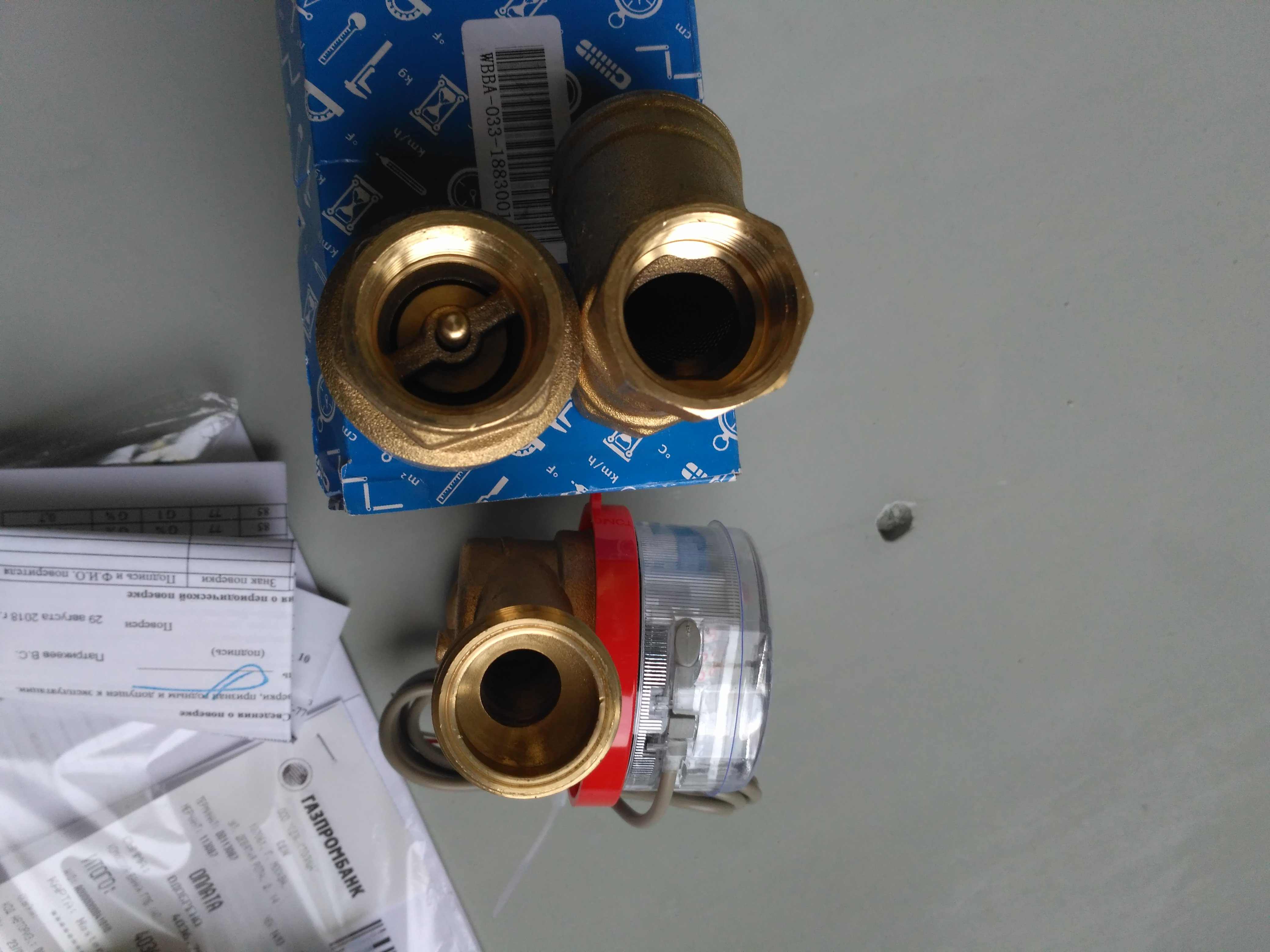

Добрый день всезнающий алл подскажите имею отводы от стояков водоснабжения 3/4, фильтр грубой очистки и обратный клапан под 3/4 и купил счетчики на 3/4 и ДУ20 фотографию прилагаю смотрю я на все это и понимаю что меня где-то наеобманывают:) может я не прав и все так и должно быть?
а если я прав, подскажите модель счетчика с полным проходом и импульсным выходом

modsamara написал: купил счетчики на 3/4 и ДУ20
Это на счётчике написано? Или вы так решили по резьбе на 3/4 к которой подключаются полусгоны на 1/2 с гайкой 3/4, а сам счётчик на самом деле Ду15 (1/2).
modsamara написал: импульсным выходом
Есть куда подключить? Если нет, то и провод не нужен.

ser000, да, на счетчике написано ду20, а полусгоны на 3/4 подключить сейчас некуда, но могут в любое время централизованно сделать мониторинг, не менять же из-за этого счетчики
  • у меня будет личная система куда можно подключить, хотя это баловство конечно

BV написал: modsamara, ищите ДУ 20 на 2.5м3 час.
BV, Бетары с заявленным в паспорте и на самом счётчике ДУ20 и 2,5м3 в час - именно так и выглядят, как на фото топикстартера. Валтек ещё сниму посмотрю завтра, сравним.
BV, так на фото и есть 2,5м3 в час, в пике 5м3 и ДУ20 и у сетчатого фильтра ДУ20 написано

modsamara написал: да, на счетчике написано ду20, а полусгоны на 3/4
Смущает фото, т.к. заявлено всё 3/4 и тогда на счётчике Ду20 резьба должна быть дюйм,а на фото резьба на счётчике и на ОК с фильтром одного размера, ну да ладно спишем на обман зрения.
modsamara написал: так на фото и есть 2,5м3 в час
Уже целая страница текста с некими цифрами, но герой так и не назван. Бывают счётчики размером как Ду20, но при этом имеют начинку и характеристики Ду15.

27.09.2018 в 23:42:12
А "полнопроходных" счетчиков вобще-то быть не должно. Проход по сравнению сподключаемой магистралью всегда меньше

BV написал: А "полнопроходных" счетчиков вобще-то быть не должно. Проход по сравнению сподключаемой магистралью всегда меньше
BV, в 2 раза?:)
