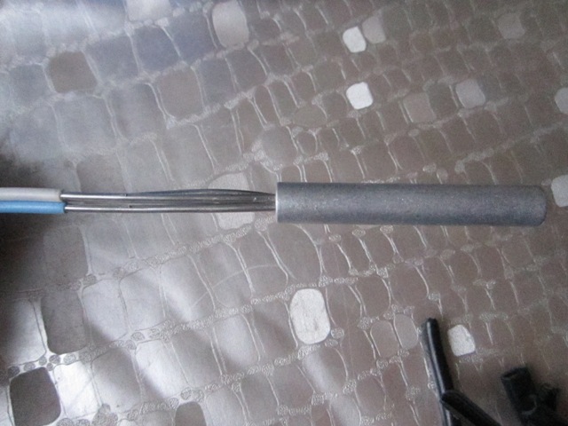

Scandium, временно я бы под клеммник зажал скрутку, если все жилы из одного металла, если есть кусок трубки такого же металла - то ей можно обжать, если там ещё медь - то винтами бы соединил с шайбами (жилы зачистить как сможете, то что было скручено и раскручено скорей всего обломится, надо ещё сантиметр - два зачистить и обращаться очень бережно, старый алюминий ломкий)
желательно клеммник брать из тех что не сыпятся сразу (есть два типа, один сыпется прямо в руках при затягивании, второй служит верой и правдой)

К счастью, запас длины провода есть (8 см на самом коротком проводе). Поэтому пока решил так:
1) Сначал попытаться опрессовать 2) Если алюминий будет обламываться - в ход пойдут WAGO 2273-244
Теперь насчет опрессовки:
1)Гильзу ГА 16 нужно дополнительно набивать (повторюсь, у меня 4х2,5 провода)?
Нашел в продаже также гильзы ГА 10 от КВТ: ссылка Может лучше сразу такие взять?
2)Клещи ПК-16у - в принципе, оптимальный и недорогой вариант, но у них клиновой профиль. Можете порекомендовать аналогичные по стоимости инструменты для шестигранника?
У того-же КВТ, например, есть прессы под шестигранник ПКГ-50 и ПКГ-120, но производитель рекомендует: 1) Диапазон сечений ПКГ-50: медные наконечники 6–50 мм² 2) Диапазон сечений: медные наконечники 10–120 мм² и алюминиевые наконечники 16–120 мм²
Я совершенно не понимаю, почему ПКГ-50 не рекомендуется для алюминия вообще, а ПКГ-120 не подходит для алюминия 10 мм² (хотя 10 мм² медь - можно).

Scandium написал: Нашел в продаже также гильзы ГА 10 от КВТ:
Возьмите такие, только провода надо хорошо выпрямить, что бы зашли в гильзу.
Scandium написал: 2)Клещи ПК-16у - в принципе, оптимальный и недорогой вариант, но у них клиновой профиль. Можете порекомендовать аналогичные по стоимости инструменты для шестигранника?
Не существует. Клиновой профиль оптимальный вариант для таких сечений, в шестиграннике необходимости нет.

25.09.2018 в 16:18:30
4 провода по 2,5 Гильза 10 квадратов. Подходит. Обжимать в матрице клещей 16. Если 10 квадрат не найдете, то 16 гильзу с 4 проводами можно обжать в 16 матрице, пустота поможет не пережать жилы.
