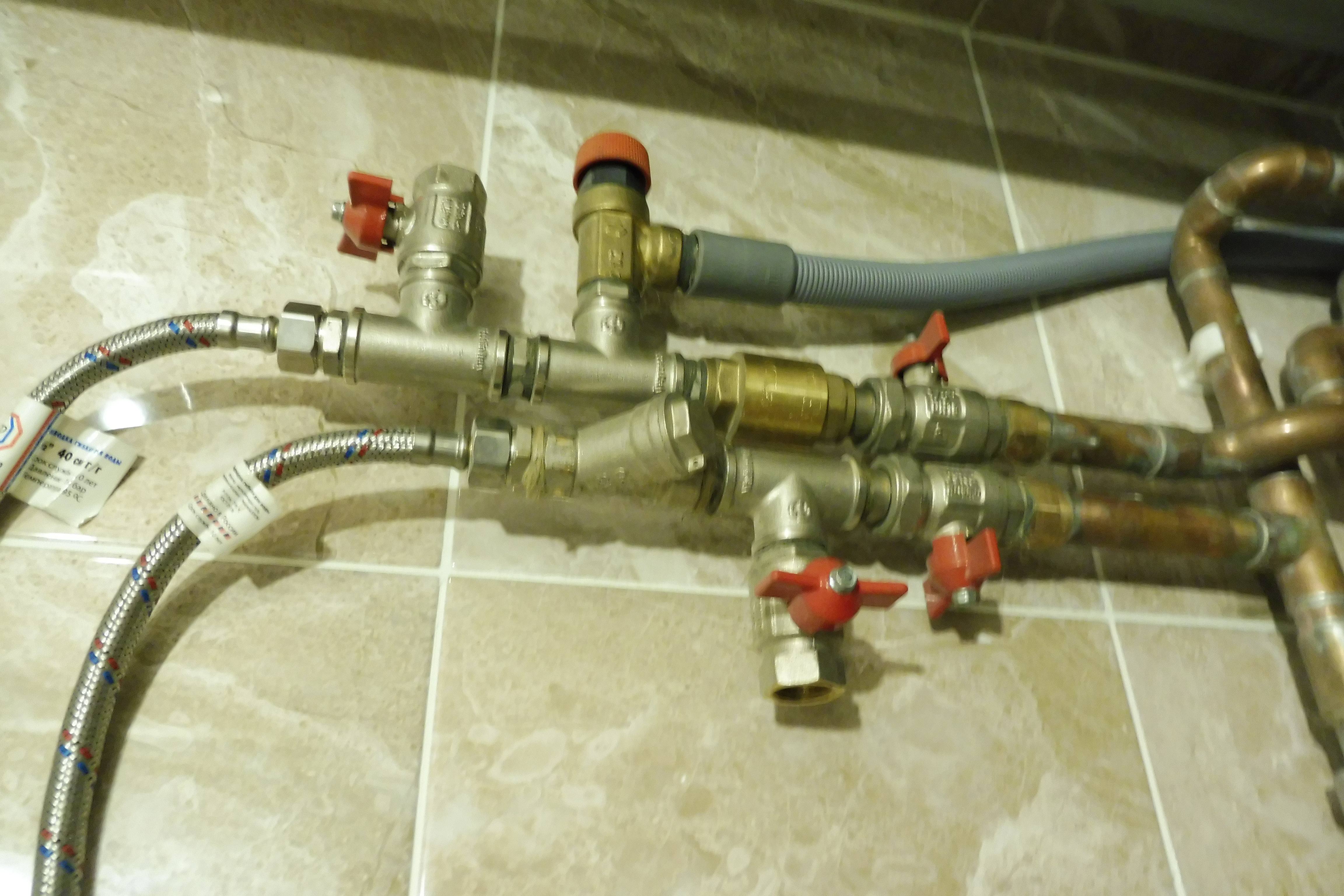

Добрый день!
В квартире стоит бойлер Термекс на 50 литров. Есть горячее водоснабжение в квартире. Поэтому бойлер используется очень редко: только когда отключают горячую воду. Один раз в год отключают на две недели - это плановые какие-то работы. Ну и еще могут пару раз в год на ремонты отключить. Получается бойлер используется всего 2-3 раза в году.
Как правильно ухаживать за бойлером в такой ситуации? Надо ли сливать из него воду когда он не используется? Или лучше пусть стоит с водой?

tiger960, нельзя сливать воду в перерывах. Перед началом эксплуатации разово нагреть до максимальной температуры и слить один объём бака. Всё.

tiger960, нельзя сливать, потому что резко ускоряется коррозия бака. 100% влажность и огромное количество кислорода - идеальная среда для коррозии.
У меня вода никак не портится за много месяцев. Кому-то не везёт и бактерии начинают размножаться - вода при сливе пахнет. Для того чтобы эту потенциальную заразу убить - нагреваем разово выше 60 градусов.

Понятно. Еще вопрос. На выходе из бойлера стоит фильтр. Мне так посоветовали сделать, потому что из бака после долгого перерыва текла очень ржавая вода.
Как часто надо чистить этот фильтр?

tiger960, если анод живой (когда осматривали/меняли?) - ржавчины быть не должно. Если конечно Вы воду не сливали в перерывах. Ну и ФГО от ржавчины не защищает,поэтому фильтр чистый :)

Ремонтировал бойлер в июле 2017. Тогда поменяли ТЭН, но анод вроде не меняли.
Mazayac написал: Если конечно Вы воду не сливали в перерывах
С тех пор, пока делал в квартире ремонт, бойлер стоял в углу без воды. Но что-то в нем булькало, какой-то небольшой объем воды был. Повесил его на место и первый раз запустил его после этого перерыва в июне 2018. Получается, он стоял без воды примерно 10-11 месяцев. Поработал он 3 недели и примерно с конца июля висит с водой без эксплуатации.

tiger960, тогда понятно. Не делайте так больше и анод раз в год лучше проверять.
