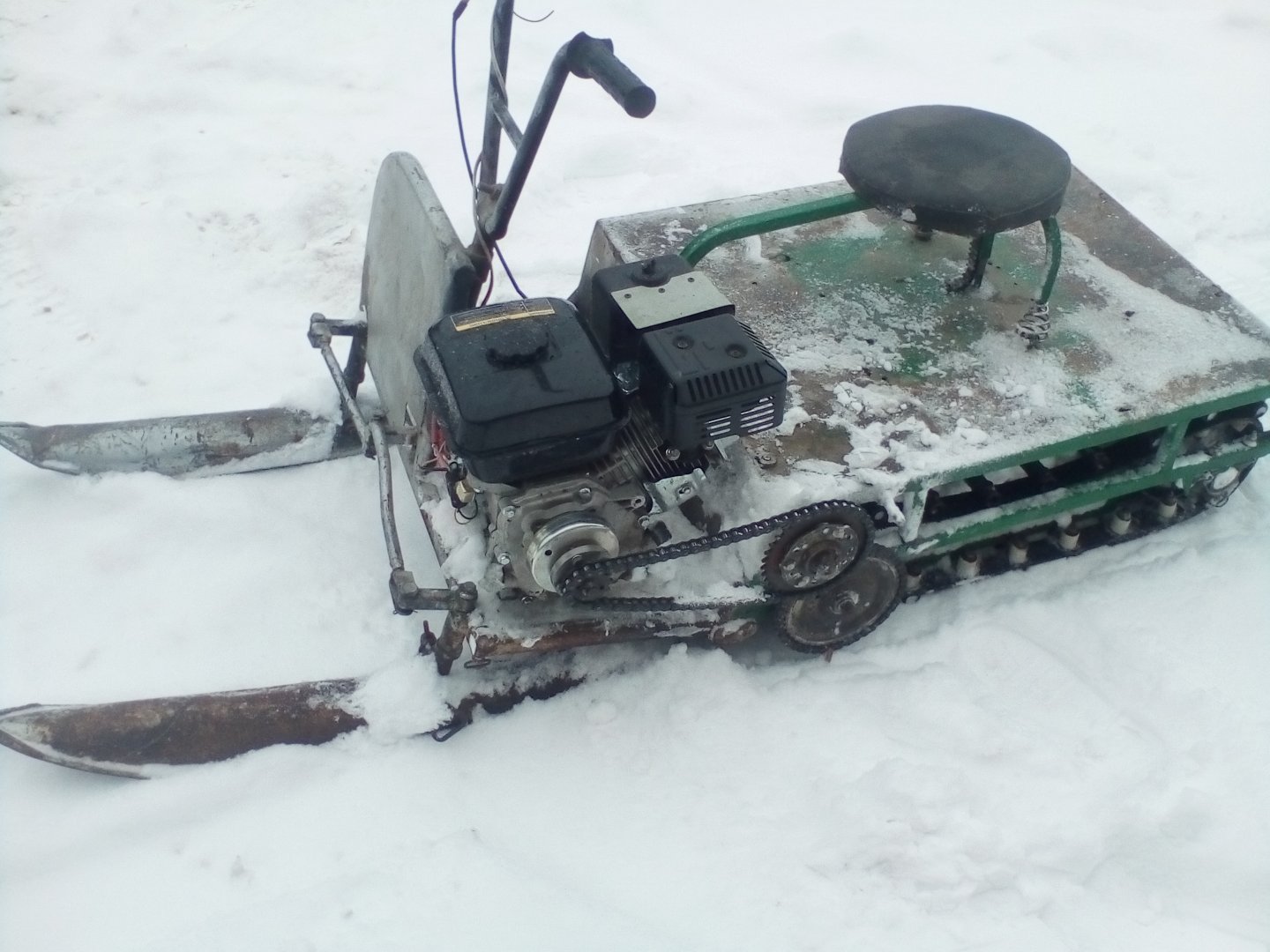

Собрал таки свой аппарат. Покатался в гаражах, на целине попробовал. Где был снег по колено не едет, что и следовало ожидать, а где помельче, где то 20 см глубиной едет. Но минус один большой имеется- движок слабый. Когда в глубокий снег заехал, движок не тянул,гусянка не буксовала, не рыла под собой снег. Все таки придется наверно помощнее двиг.купить.Пока фотки не сделал, завтра собираюсь на рыбалку, там сниму фотки, видео сниму. Еще не покрасил, жду завтрашний тест. По гусянке: грунтозацепы поставил из пнд трубы, еще два ролика добавил. Передняя подвеска работает отлично. Снежик разбирается на гусеничный модуль, на лыжный модуль, руль, лыжи и сидушка. Вроде все.

Я "Рыбака" потестил. Снега см.50-60, по ровному идет везде, в горку иногда зарывается, немного не хватает опорной площади. Мотор нагрузки не ощущает, правда скорость не больше 15 км/ч. Нужно уменьшить ПЧ, сейчас 9,36.

Oltyur, у меня передаточное отношение 7,2.при 3600 оборотах 12км.ч. должно быть. Мне по глубокому снегу ездить не потребуется, на льду толстый слой снега не бывает, ветром сдувает, ну и как говорил ранее там дороги укатанные. С таким расчетом и делал. По весу точно не могу пока сказать, примерно только. 12кг весил лыжный модуль, но не было руля и лыж. Гусеницу не помню уже сколько весит, потому что не весь еще собранный был, по очущениям,вместе с движком около40-50кг.+сидушка около 1,5кг, передний багажник,задний багажник вместе около 2кг.примерно общий вес около 70кг должен быть. После теста на рыбалке все равно разбирать для покраски, там и взвешу. Точную цифру знать надо. Может быть еще движок попробую форсировать. Поршень от семи л.с.движка воткнуть. Сегодня с рассточником разговаривал, хонду можно говорит рассточить, там цилиндр гильзованный, или просто движок новый взять. Но новый чего то не хочется. У меня принцип- у самоделки должно быть максимальное количество самодельный узлов и деталей, и даже двиг.переделанный. К стати этот двиг. купил не рабочую, востановил и работает. Вот и думаю, а не переделать ли на помощнее.

Для улучшения динамики заблокируй ЦР, там достаточно одну пружинку заблокировать проволочкой или скрепкой. "Мужика" что-то не хвалят по проходимости.

Oltyur, я движок у картингистов забрал, и той пружинки уже тогда не было. Картингисты на таких движках эту пружину сразу убирают. Им надо чтоб движок раскручивался по максимуму. Я хочу измерить обороты на своем, только чего то руки не доходят. Но если память не изменяет, около 5000 крутят. Потому у них движки как расходный материал.

А теперь про мой аппарат. Значит двиг.5лс.слабый. Одного возить пойдет, но двоих... под вопросом. По ходовой: колесики да ролики нормально себя чувствуют, они годятся. Передняя подвеска не ахти, а именно аммортизаторы от передней вилки скутера мягкие, потому что я вперед повесил багажник где находится ящик рыболовный,полный, и ледобур, снегоход стал валким. А когда в легкую тестировал нормально было. Ну а во время езды нормально работает на поворотах только кренится. Это еще связано с узкой гусянкой. Еслиб гусянка шире была, то можно так и оставить. А сейчас про гусянку:- вначале вроде все нормально было, доехал до места, до этого еще катался, короче в общем около 6 км проехал с новья. Потом решил заглянуть на состояние зубов приводной звезды, и ахнул, зубья с краю стерлись почти на треть. Косяк обнаружился в виде металлокорда, который остался один слой. Думал гусянка кепче будет чем без них. А эти прутки которые вокруг окон работали как наждак, да еще звезда из алюминия. Пришлось срочно снимать остатки металлокорда. Сейчас не знаю что делать. Отливать новые звездочки, или пока оставить эти? Не уверен что и просто резина сможет сточить алюминий. Да и после снятия остатков металлокорда внутренний диаметр гусеницы увеличился, и в последствии изменился шаг окон на гусянке. И зубья могут не попасть в некоторые окна. Сперва все проверю навесу, если не будут перескакивать, то пока оставлю, а если будут, то придется новую отливать. Вот такие дела.
