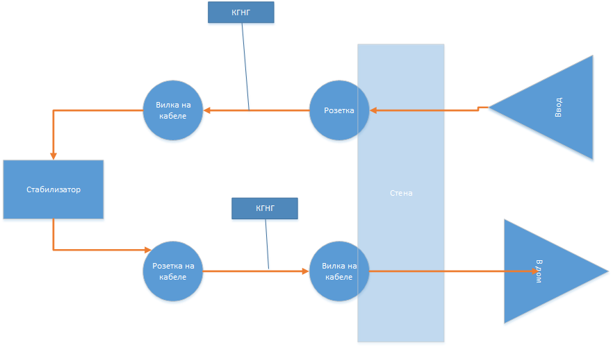

Всем привет! Планирую некоторое оборудование поместить в 19-дюймовый шкаф. Это несколько серверов + стаб на весь дом. На дом стоит АВ 40 ампер.
Из шкафа будет идти 2 силовых кабеля : один с розеткой, второй с вилкой и включаться будут в соответственно вилку и розетку на стене.
Насколько я понимаю, нужно ставить 10мм кабель и к нему вилку типа СЕЕ 2Р+Е
Подскажите/покритикуйте как правильно?
Мне не очень нравится идея питать это всё через КГН, но оно должно стоять в закрытой стойке - там вентиляция будет + фильтрация воздуха. Т.к. в мастерской, где оно стоит, периодически бывает пыль - потому, шкаф обязательно. Шкаф должен ездить на колесах, чтоб быть обслуживаемым со всех сторон - потому, всё-таки лучше КГ, а не однопроволочник.
Но кабель зараза 23мм в диаметре. Есть такие вилки/розетки, вменяемой стоимости, чтоб в него 10ку запихать нормально? )

Алекс-М написал: Из шкафа будет идти 2 силовых кабеля : один с розеткой, второй с вилкой и включаться будут в соответственно вилку и розетку на стене.
Зачем ? Что мешает подключить всё без этих вилок/розеток ?

Алекс-М написал: На дом стоит АВ 40 ампер
Алекс-М написал: Насколько я понимаю, нужно ставить 10мм кабель
Взаимоисключающие параграфы детектед! :a

Vadim 161 написал: Зачем ? Что мешает подключить всё без этих вилок/розеток ?
Потому, что шкаф, в котором стаб - будет передвижным - на 1-2 метра в любую сторону, чтоб зайти и обслужить. Можно и NYM повесить (как оно сейчас и сделано), но мне очень не нравится такая идея. Альтернативный вариант : сделать рядом со шкафом щиток, куда это всё подключить намертво, но тоже гибким кабелем.

Radio написал: Взаимоисключающие параграфы детектед! :a
Почему? АВ 40А - это 52А максимальный ток в течение часа. По табличке ПУЭ ближайший кабель, который выдержит это - 10-ка. 6-ка держит 46А вроде же?

Алекс-М написал: 6-ка держит 46А вроде же?

Алекс-М написал: Есть такие вилки/розетки, вменяемой стоимости, чтоб в него 10ку запихать нормально? )
На такой ток все разъёмы дорогие...

ebf написал: 46А х 1,45
а это откуда коэффициенты?

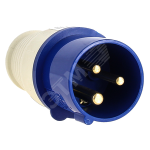

Alex___dr написал: На такой ток все разъёмы дорогие...
https://www.etm.ru/cat/nn/9764803/ https://www.etm.ru/cat/nn/9535886/
1000-2000 в принципе приемлемые цены.

Алекс-М написал: а это откуда коэффициенты?
ГОСТ Р 50571.4.43-2012
