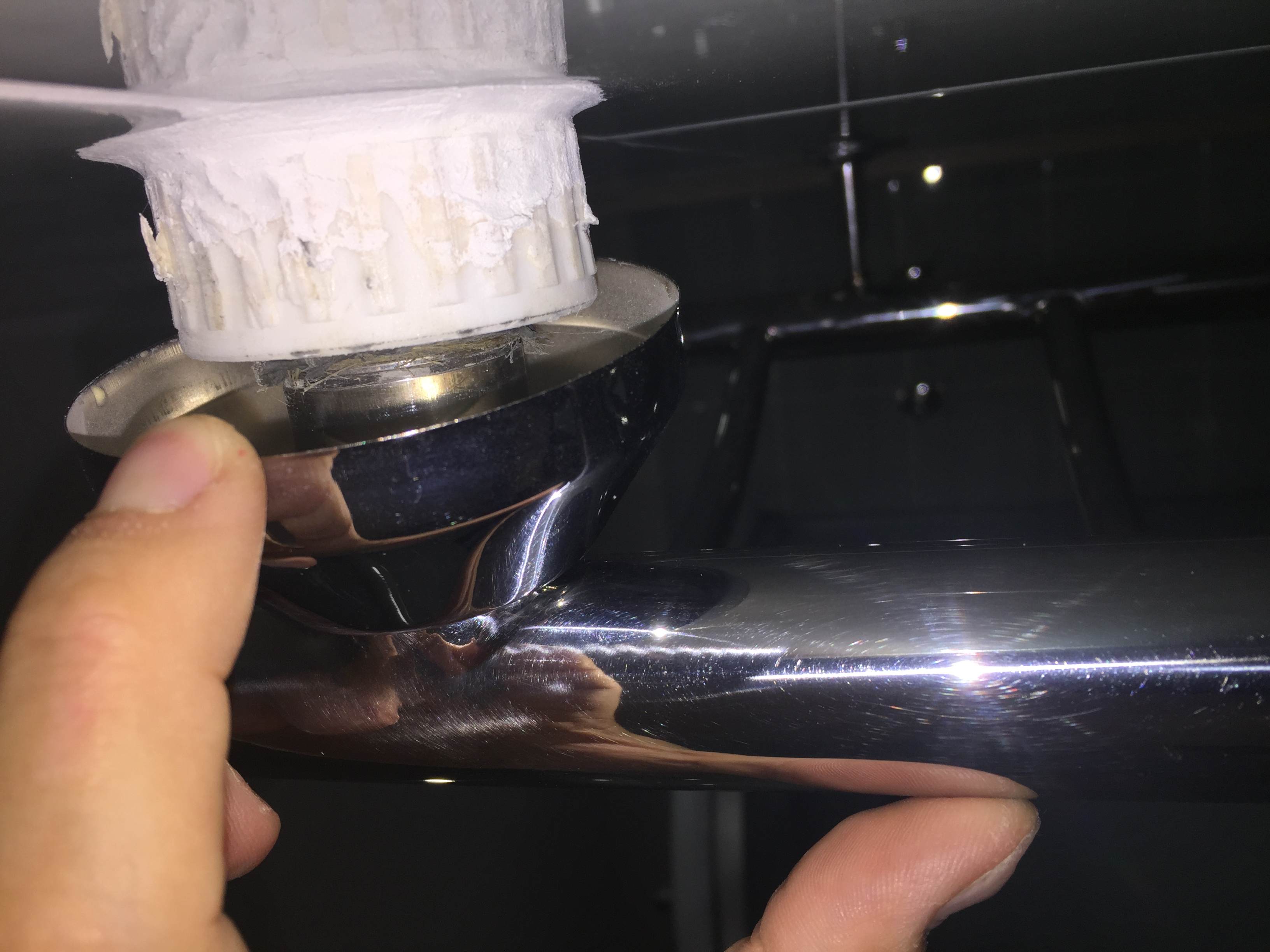

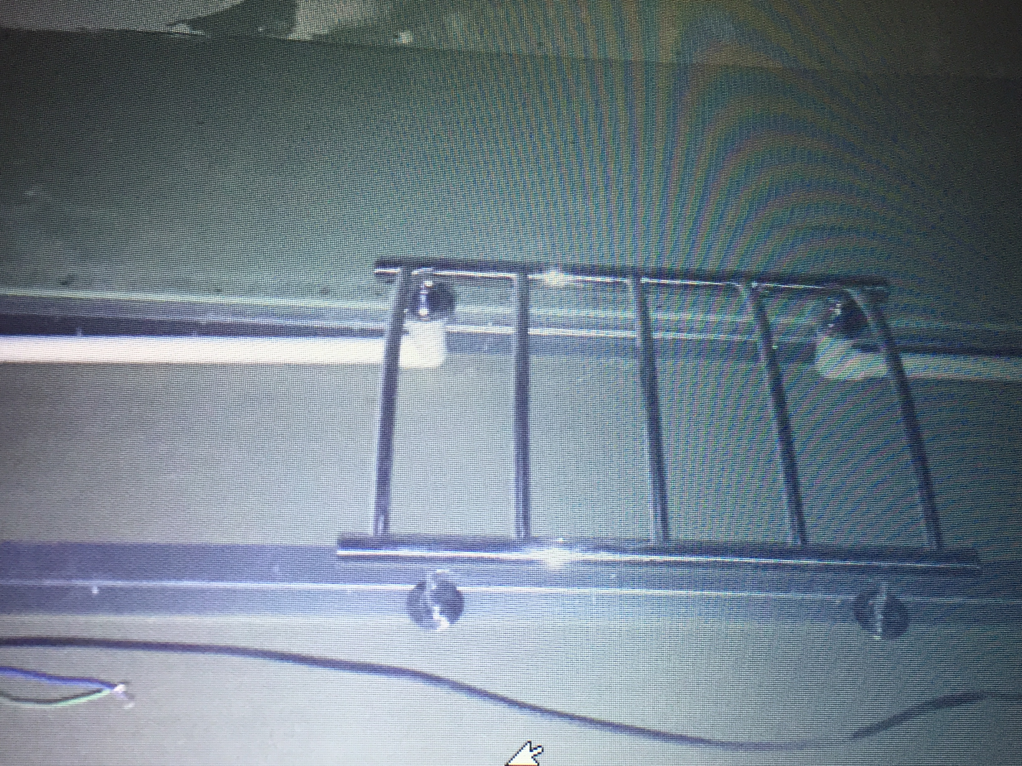

Всем доброго дня! Прошу помощи советом. Установлен и замурован вот такой сушитель, без байпаса. Начинает ржаветь - сунулся , а как открутить не знаю. Единственное что снаружи доступно это муфта , но как я понимаю она не откручивается ((( я прав ? Плитка и обои как водится уже приклеены ( как быть ?

  1. Правильный вариант - все разобрать, сделать байпасс, собрать обратно.
  2. Неправильный, но дешевый вариант - слить стояк, отпилить ПС болгаркой, выкрутить обрезки труб, вкрутить новый через американки.

James001 написал: Единственное что снаружи доступно это муфта , но как я понимаю она не откручивается ((( я прав ?
сначала прикрутили ПС, потом припаяли - никак не откручивается

BV, Действительно сильно. Видимо демонтаж не предполагался, потому так и сделали)
