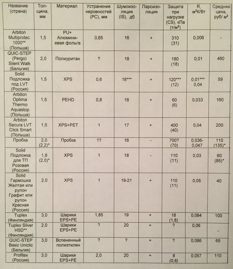

08.10.2018 в 18:50:35
евгений78, про теорию звукоизоляции читал, все эти схемы масса-пружина-масса, расчет резонансной частоты, и тд. Но увы, сделать плавающую стяжку возможности нету. Пол наливайкой и наждаком сейчас ровняют, в норматив 2мм на 1.5-2м авось получится. А может и нет. По подложке - вот их 10-15 видов есть, все они чем то, да отличаются, +10% туда, -20% сюда. Вот и ищу лучший вариант из доступных, чтоб и по звуку, и без ущерба замкам, и чтоб через год оно не потеряло нужные свойства. Да, по одной только теплопроводности, разные подложки отличаются в 10 раз:
