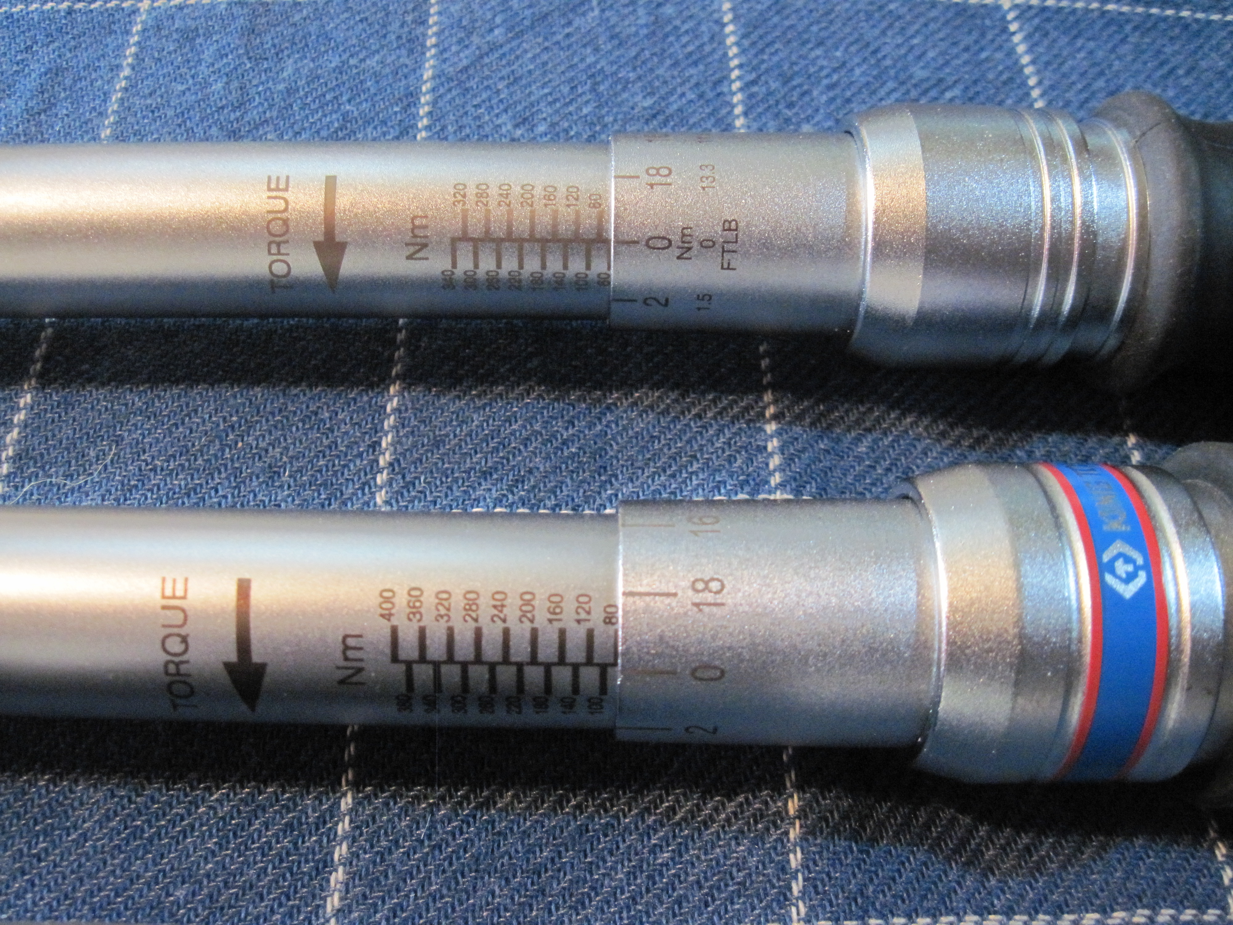

Liki написал: Согласно информации гос реестра их делает "Torque-Tech Precision Co., Ltd.", Тайвань (но это не точно) У них сам квадрат с рычагом (фрезерованный) составной и на медь посажен, соответственно момент улетает по мере истирания меди от нагрузки.
У меня есть скромное уразумение, для чего производитель так сделал (медные проставки на квадрате и срывном рычаге). Данные динамометрики используются с удлиннителями! Корпус ключа из алюминиевого сплава (скорее всего литье под давлением). Оно конечно прочно, но не настолько. И, соответственно рано или поздно, корпус повредится. Ключ станет неремонтопригоден (точнее ремонт нецелесообразен, номер перебивать...). А заменить пару деталек- дешевле. Не удивлюсь, если данные позиции в других странах с представительством данной фирмы идут как ремкомплект. Да и посмотрите, на какие моменты данный ключ расчитан. Гедоровский на видео поскромнее будет. Ему такая "медяшная вставка" просто не нужна. Аккурат в 2 раза меньше. https://www.tw-torquetech.com/pro-aluminum-torque-wrench.html

beatler76, И Вам здравствовать!!! На ВИ брал совершенно свободно... Вот 69 серия от производителя https://www.tw-torquetech.com/cate-adjustable-torque-wrench.html А ключи и сейчас продаются (а где берут ВИ, я не знаю): https://www.vseinstrumenti.ru/category/dinamometricheskie-klyuchi-4253/king-tony-13562/ по ссылке разные ключи, в т.ч. 69 серия... А Вы точно про них говорили? К слову сказать есть такой ключ есть и сделанный для АмПро. Если руки дойдут, в выходные фотки своей динамометрики сделаю.

Один ключ (производства СССР) в машине ездит... А так - 69 серия, штальвиль, и пара итальянцев Техноджи... Ключи у меня на 1/2" и на 3/8".

kluchnik, Я правильно понимаю, что часть ключей снабжены ползунками со шкалой? Момент закручивания меняется при смещении ползунка вдоль рукояти ключа.
