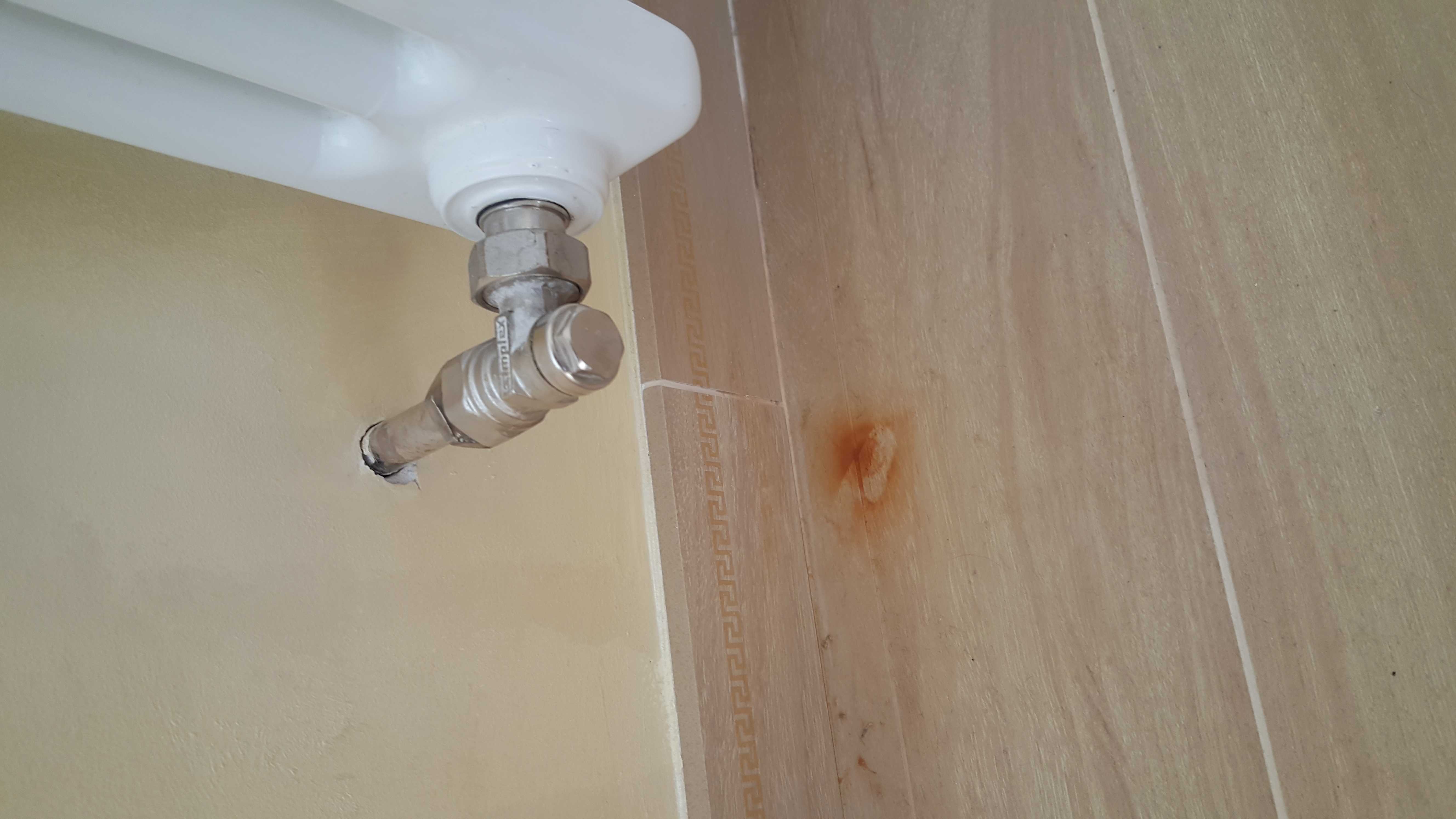

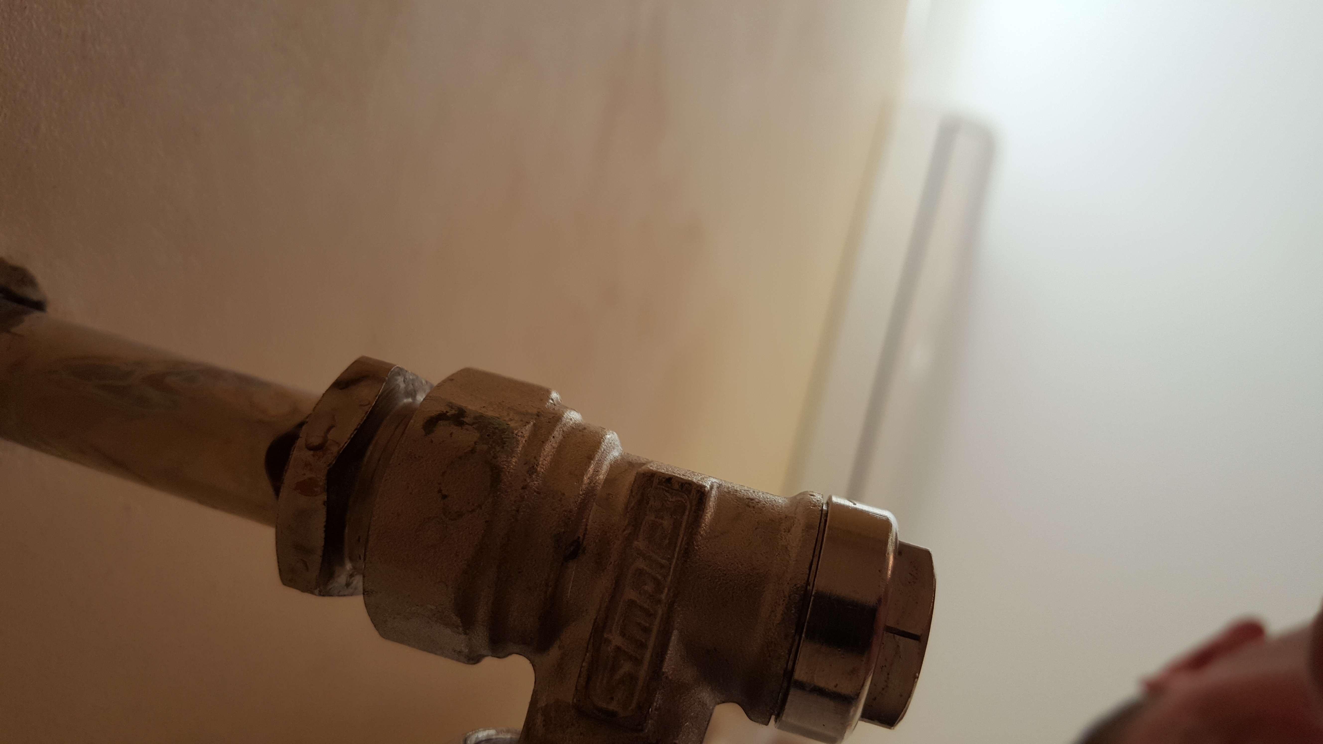

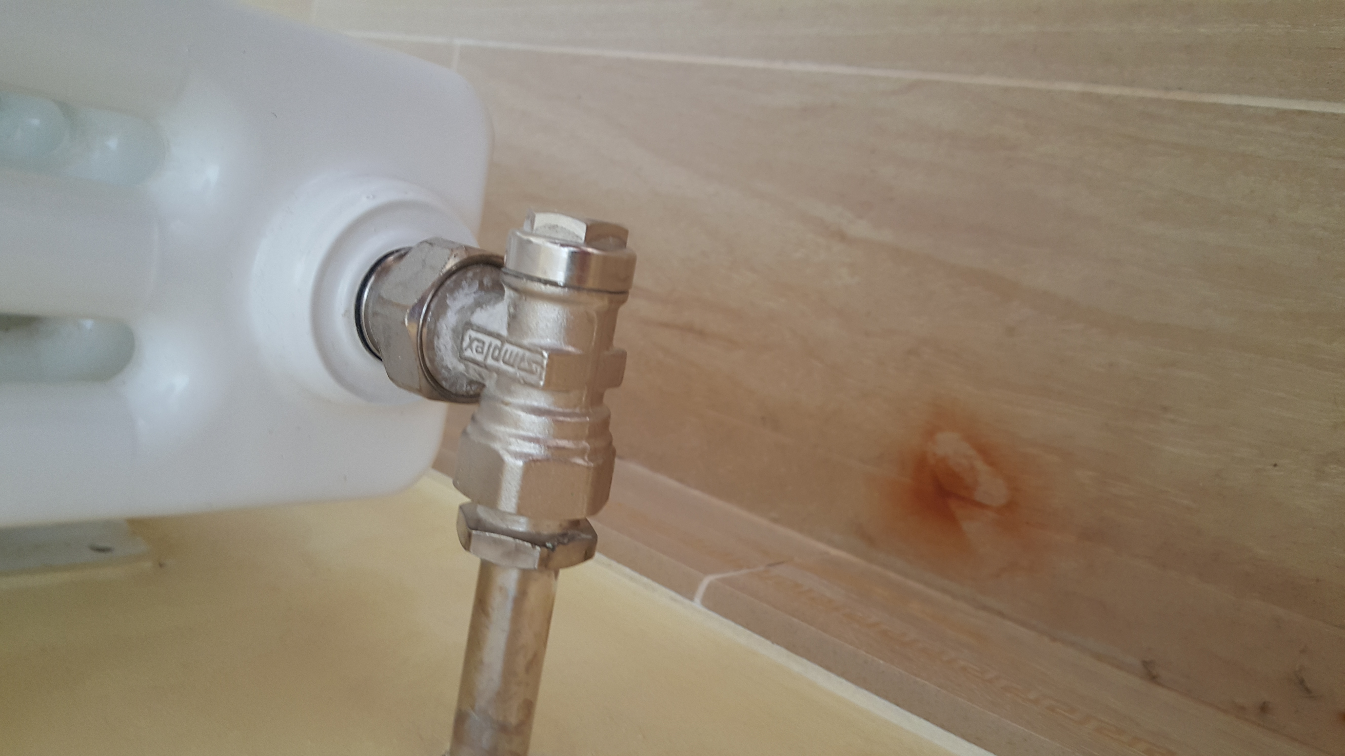

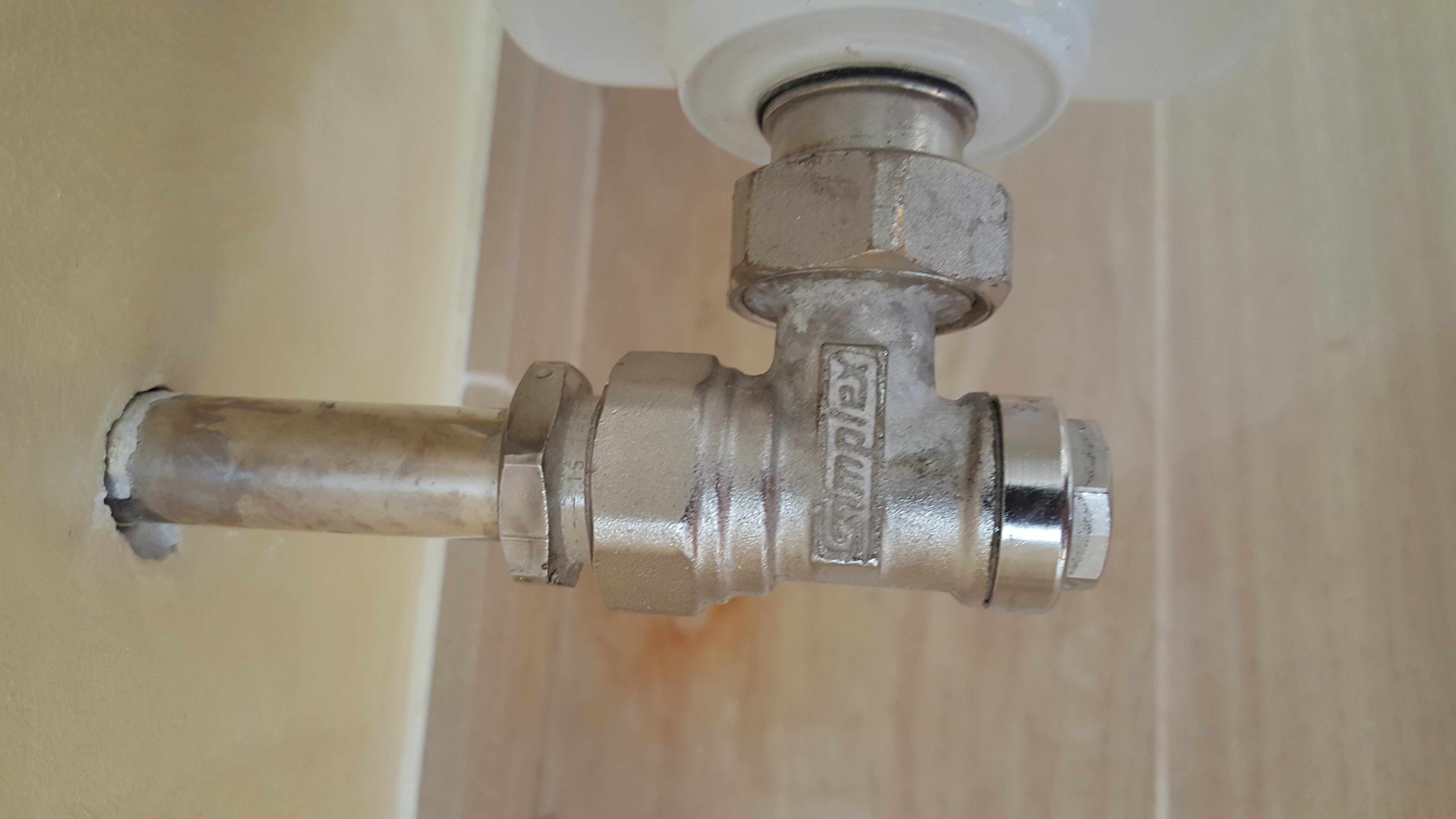

Добрый день, уважаемые мастера! Подтекает соединение батареи по трубке из под гайки. Подскажите что можно сделать? Может гайку подтянуть? Фотки прилагаются. Заранее спасибо за помощь.
Technik-san
Technik-san
Техник-сан
Регистрация: 10.10.2006
Сообщений: 11553
06.10.2018 в 00:27:38
Vic171 - для начала, действительно, надо подтянуть гайку, а она, соответственно, должна прижать уплотнитель к трубке.

Technik-san, гайка эта узкая ребристая ближай к стене из под которой капля висит, правильно я понимаю?

Vic171, все гайки подтяните, хуже не станет.

Vic171 - верно, о ней и идёт речь.

Technik-san, Правильно я понимаю что это контргайка и ее нужно поворачивать против часовой стрелки если я смотрю на стену?

Vic171 - так и есть.
