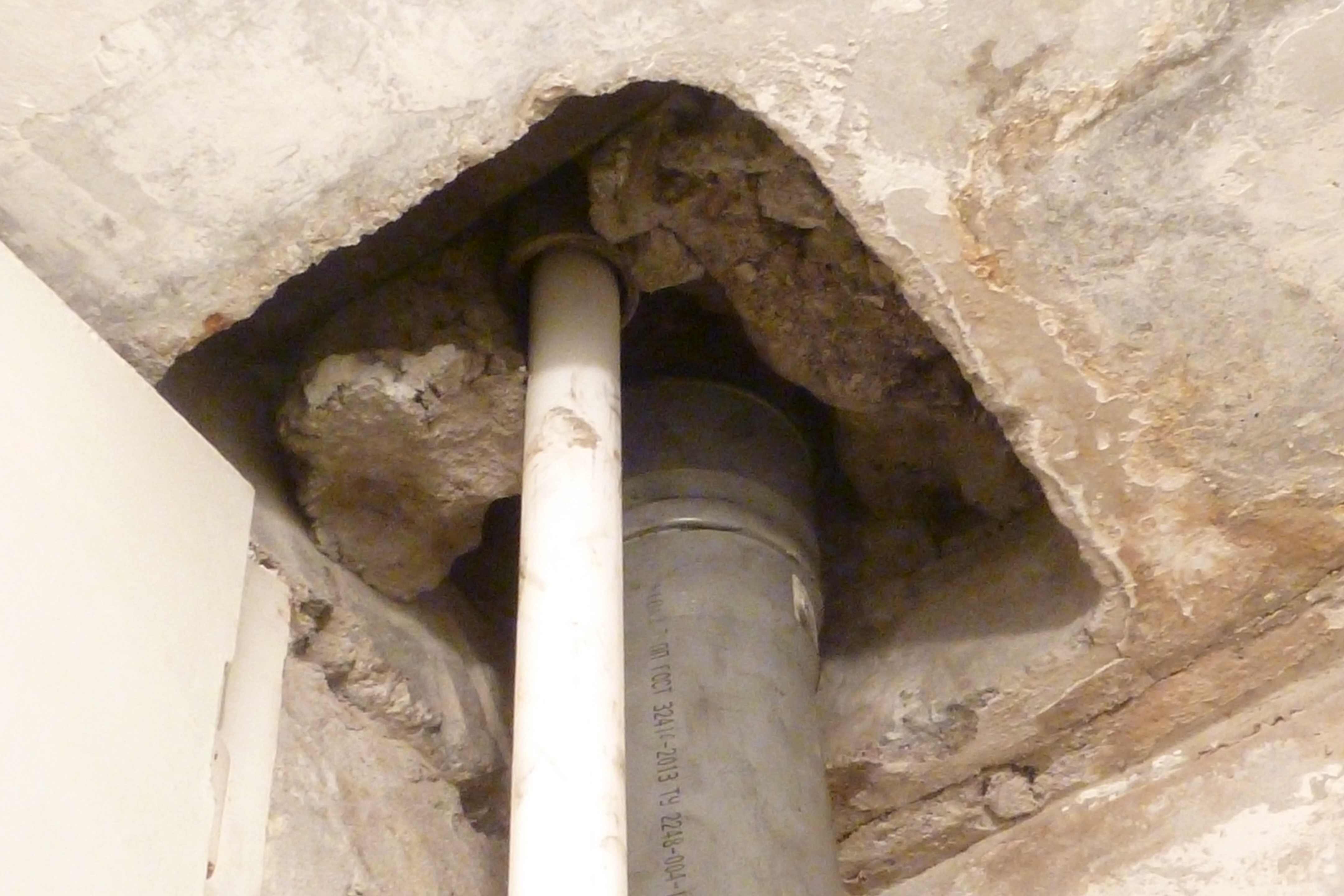

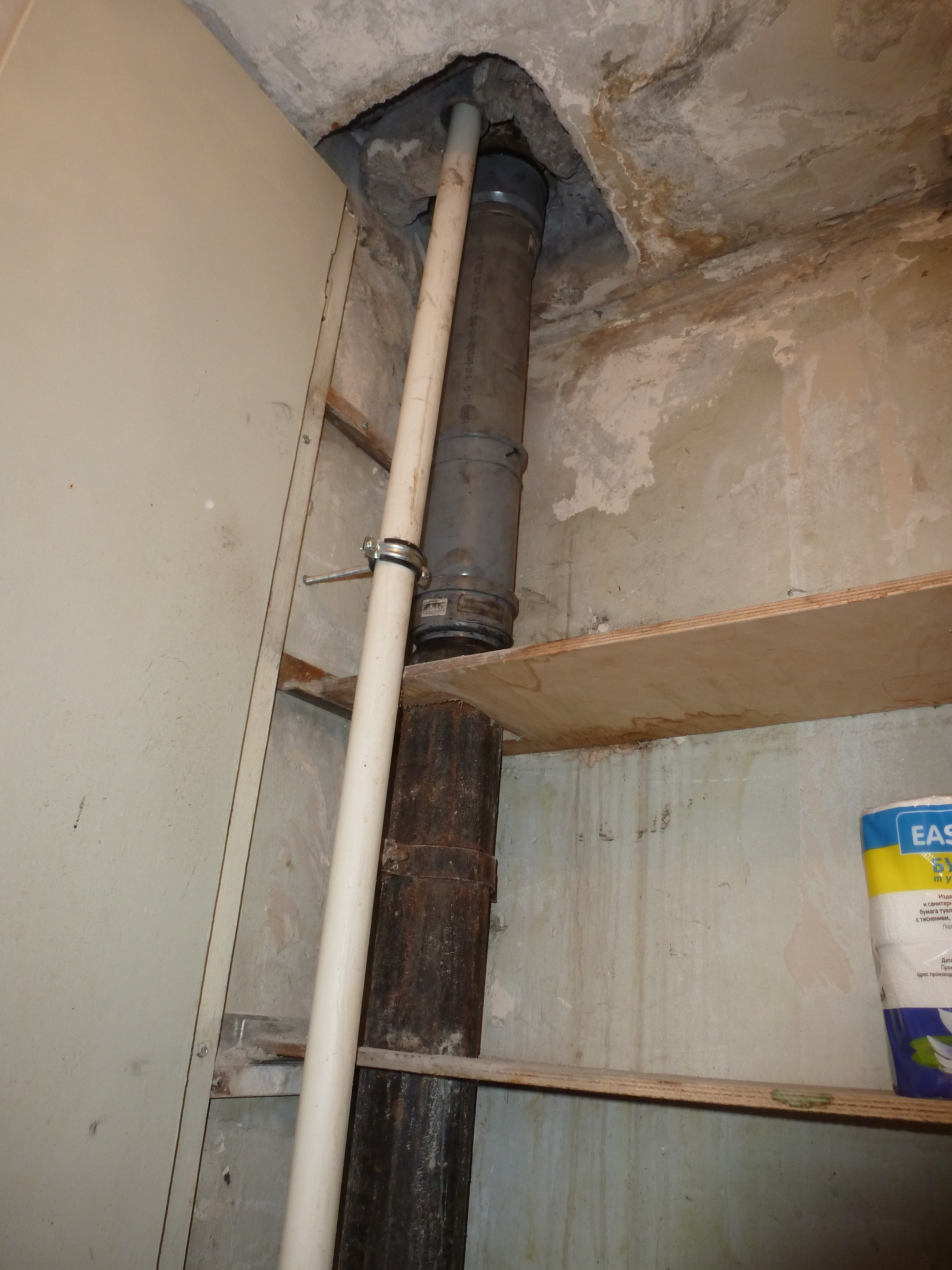

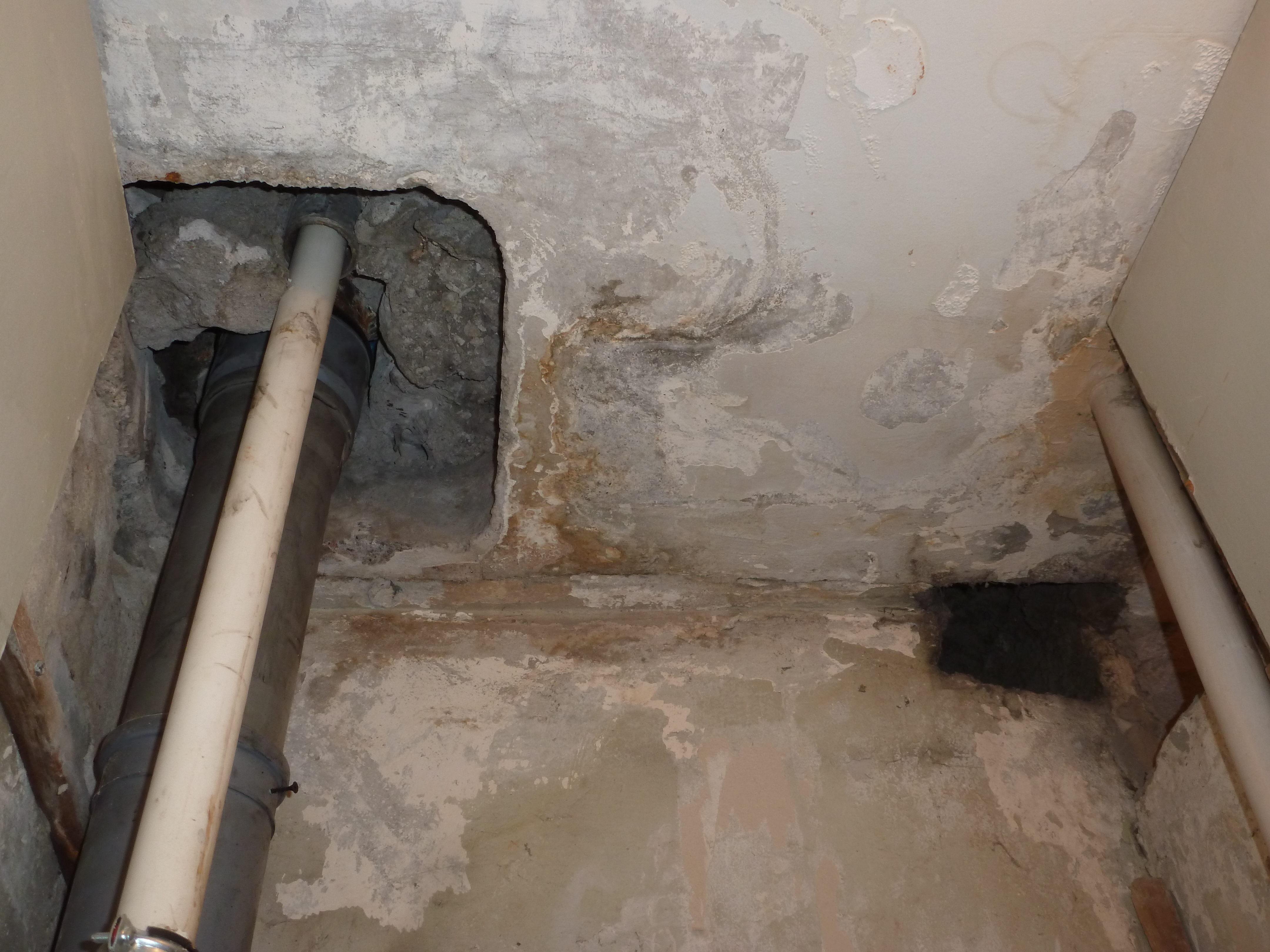

Покритикуйте работу замену части фановой трубы и посоветуйте как закрыть дырищу - делать ли опалубку и заливать раствор сверху или по кусочкам приляпывать снизу
Сообщений: 139616
10.10.2018 в 00:26:17
Client inj написал: Покритикуйте работу замену части фановой трубы
странный стык пластика с чугуном внизу.... либо не до конца посажена стыковая муфта. Черный саморез сквозь пластик двух труб чтобы верхняя в компенсатор не падала! :a :D :killyourselfbywall:
Client inj написал: делать ли опалубку и заливать раствор сверху или по кусочкам приляпывать снизу
Сначала зовите того кто это делал и пусть меняет продырявленные саморезом трубы.

BV, делал ЖЭК задаром (я уж пожалела потом) от самореза я тоже прифигела и да, муфту они делали из чего-то на коленке
переделаю, поняла, спасибо

Фото с саморезом отнесите гл. инж УК - пусть вздручит сантехников.
Client inj написал: от самореза я тоже прифигела
Должен быть кронштейн к стене для фиксации верхней трубы.

А по теме - лучше всего опалубка и заливать сверху. При условии того, что заливаемый стык надежен. А так - по возможности - оставить верхний стык пластик чугун - не замурованным для ремонта если что не так

В УК жаловаться бесполезно - там одни придурки и идиоты, мы и так сидели почти двое суток без воды и нервы я все истратила Этаж 3 из 9 - обходить тож бесполезно - там свои невменяемые...
Я уже призвала знакомого сантехника, просто он сейчас как-то очень занят Вот как сделать заливаемый стык надежным? прикупила проникающую грунтовку кстати еще большой кус цемента хочу вынуть, пока он не упал и не разбил мне бачок (труба-то рядом горячая) - так что объем заливки будет немалым
Сообщений: 139616
10.10.2018 в 21:38:48
Client inj написал: Вот как сделать заливаемый стык надежным?
Трубы оборачиваем чем-то типа рубероида, пергамина, или теплоизоляция с липким слоем = гильзы (гуглить, если не ясно). Перф. Сверлим в боках дыры отвестия - вставляем-забиваем куски арматуры (3-4-5 по месту - хватит), связываем проволокой. Опалубка снизу, на дюбели к перекрытию + подпорка снизу, надежно, чтоб не ухнуло вниз под массоой раствора. Оставшиеся маленькие щели пропениваем - чтоб не потекло через них при бетонировании. Грунтуем края, или просто смачиваем. Укладываем сверху мелкозернистый бетон с пластификатором (меньше воды -быстрее сохнет) - не жидкий, чтоб не потек, и не сильно густой, чтобы пролез куда надо. Штыкуем - ручкой от швабры - чтобы залез во все щели и вышел воздух. Ждем дня три - проверяем прочность, снимаем опалубку. Но теперь, если будет протечка по стояку - она остановится, и распределится по верхней квартире.... и потечет в другом месте. Поэтому, я бы сразу вставил до бетона 40ю трубу канализации наверх. К трубе бы сделал бетонный уклон - воронку. А у себя подключил бы эту трубу через сухой сифон типа HEPVO (гуглить) в канализацию ....
Сообщений: 139616
10.10.2018 в 21:45:13
Посмотрел - на стояке воды гильза есть, но короткая - добавить например теплоизоляцией для труб, и обмотать скотчем. Если бетонировать нормально - старое выбить, сделать все новым. Но!!!! не упадет-ли крестовина сверху!!!!????? Проверить!!!!
Client inj написал: Я уже призвала знакомого сантехника,
Ему уже будет проще. Пусть посмотрит консоли для крепления стояка и силовые хомуты. Ваша оставшаяся чугунина похоже тоже так себе закреплена....
