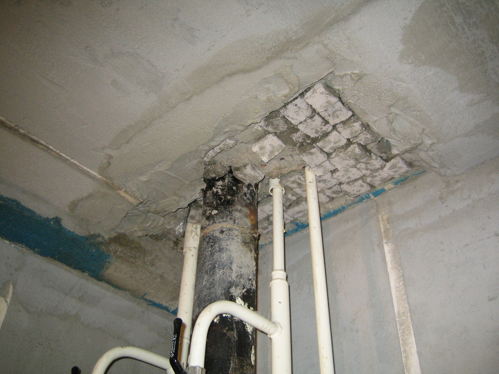

Вставлю пару фотографий.
Сообщений: 139561
27.11.2018 в 14:22:42
Serviceman написал: Вставлю пару фотографий.
Serviceman, при протечке по стояку канализации - газоблок это впитает, и будет сохнуть не быстро. Такие дыры - делается опалубка, армирование и заливается бетоном

BV, Привет, согласен с тобой. Четвертый этаж + 1 выше. С 5 не было доступа, поэтому делал от себя. Есть живые фотографии с подобной опалубкой?

Serviceman написал: BV, Привет, согласен с тобой. Четвертый этаж + 1 выше. С 5 не было доступа, поэтому делал от себя. Есть живые фотографии с подобной опалубкой?
Serviceman, Доски шириной сантиметров 15 на дюбель гвозди к потолку. Закрепил 1 рейку, закидал жестким раствором, утрамбовал. Закрепил еще одну, закидал... Далее - по месту как получится Доски обмотать стречь пленкой, чтобы не мучаться потом с отдиранием от раствора

А ведь я так ничего и не сделала - испарился мой сантехник(( А соседи сверху насели - на завтра вызвали штукатуров из УК - с моей стороны опалубку делать Хэлп! Срочно нужен сантехник, ну нельзя же все это замуровывать :help
