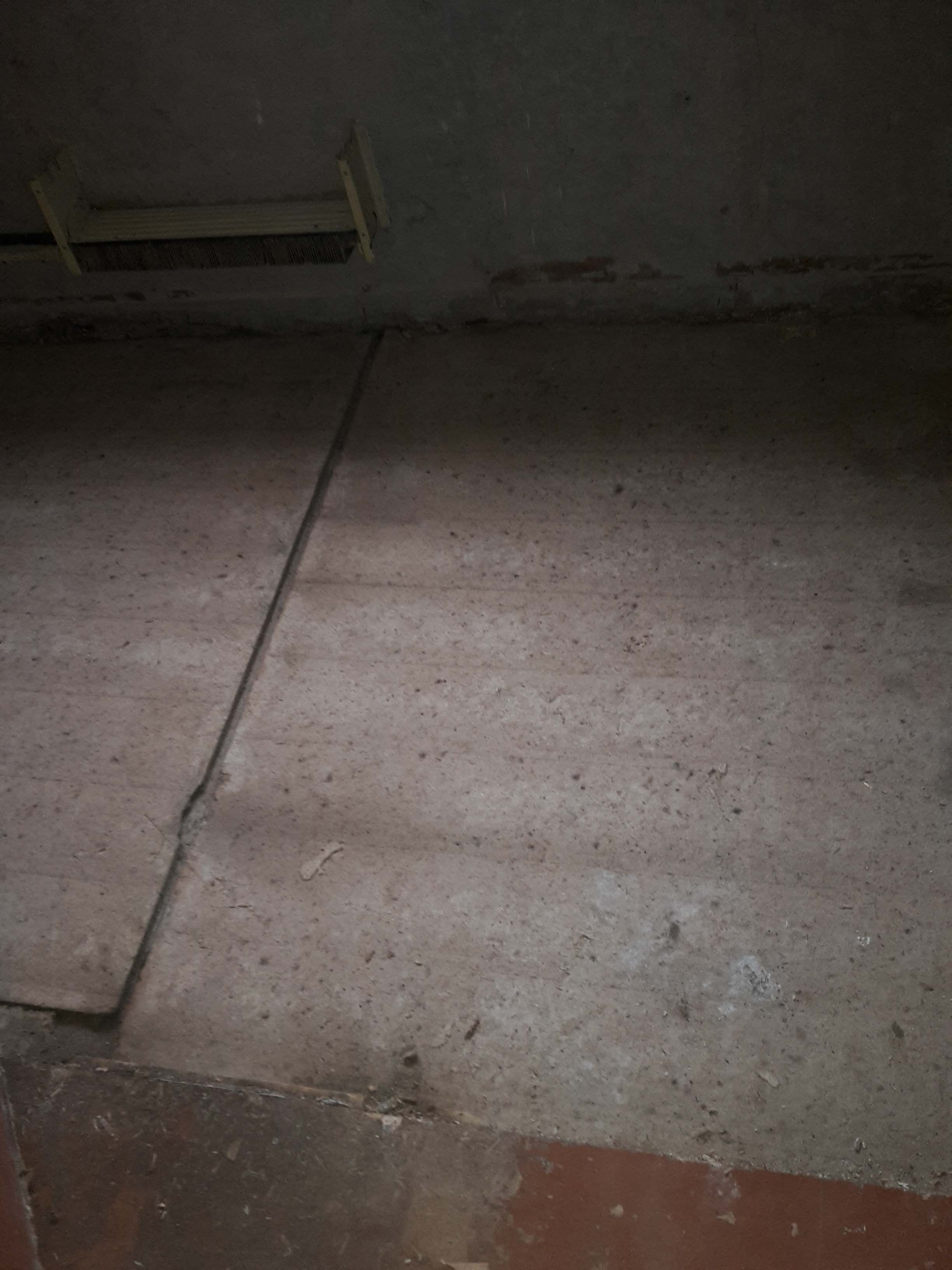

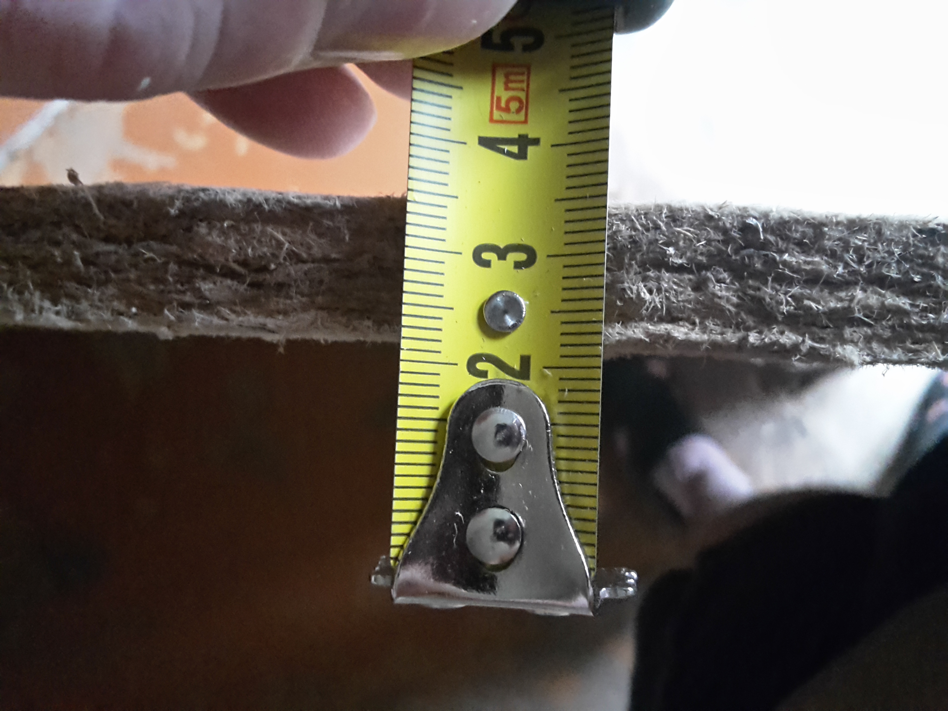

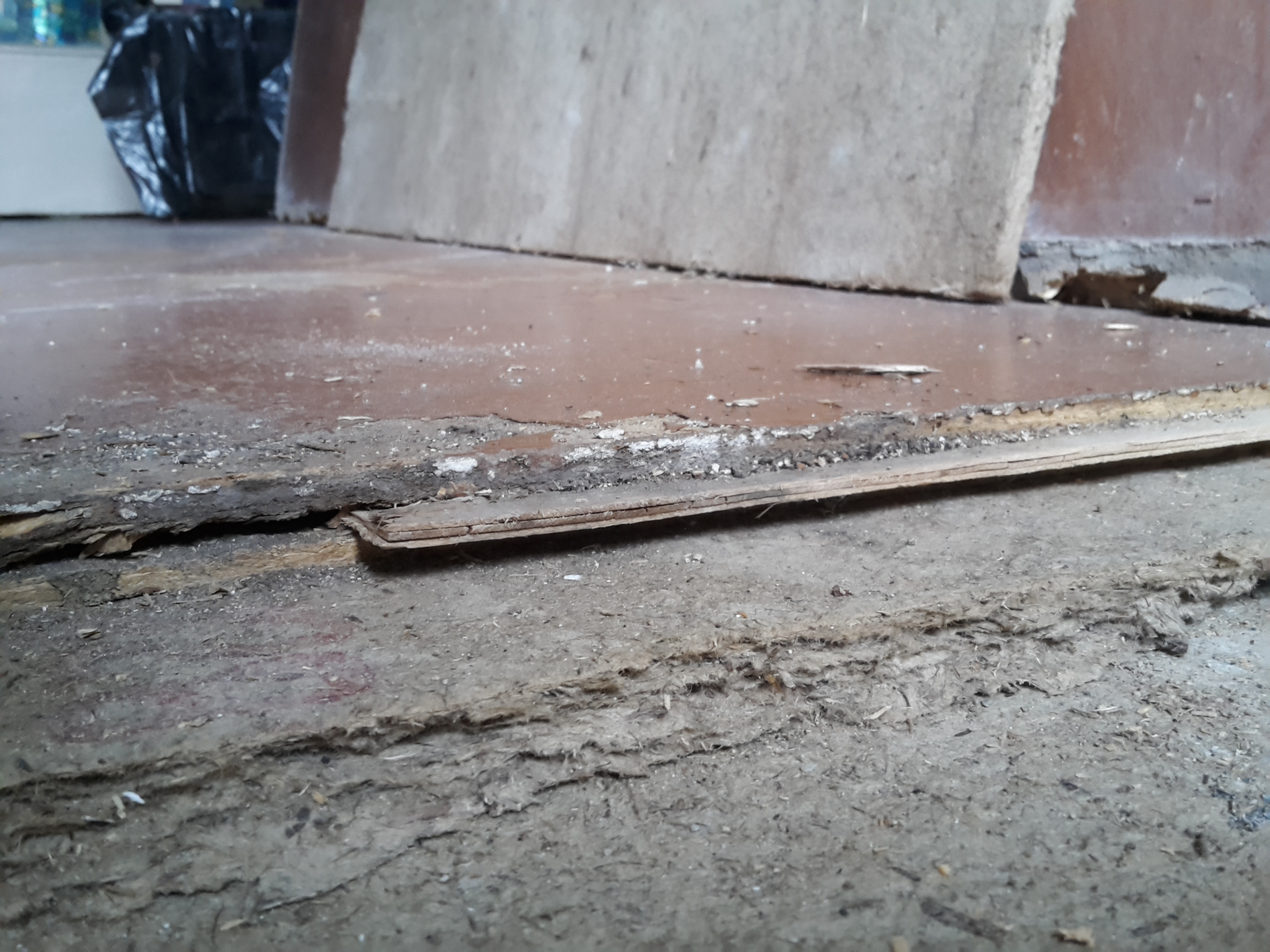

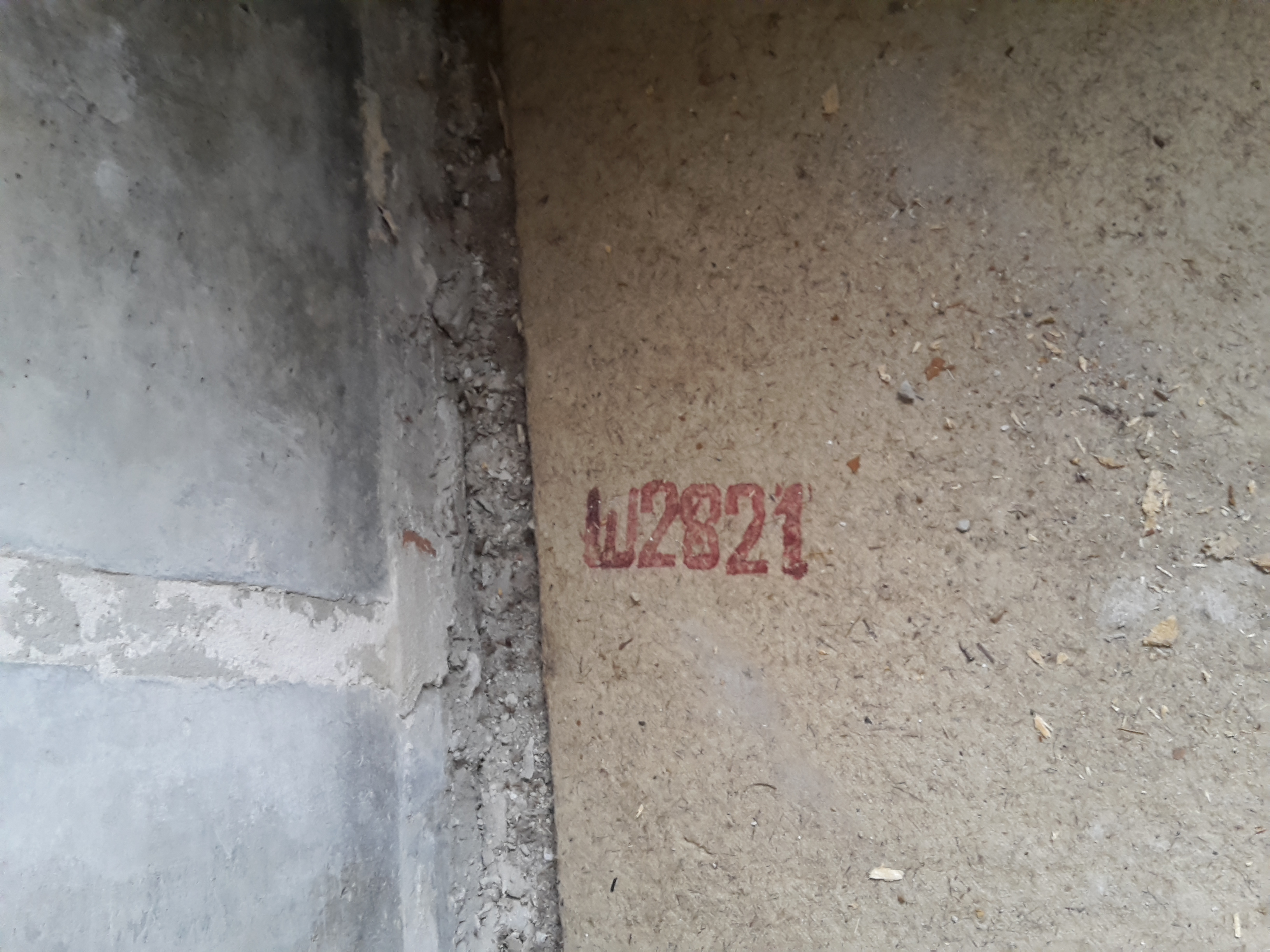

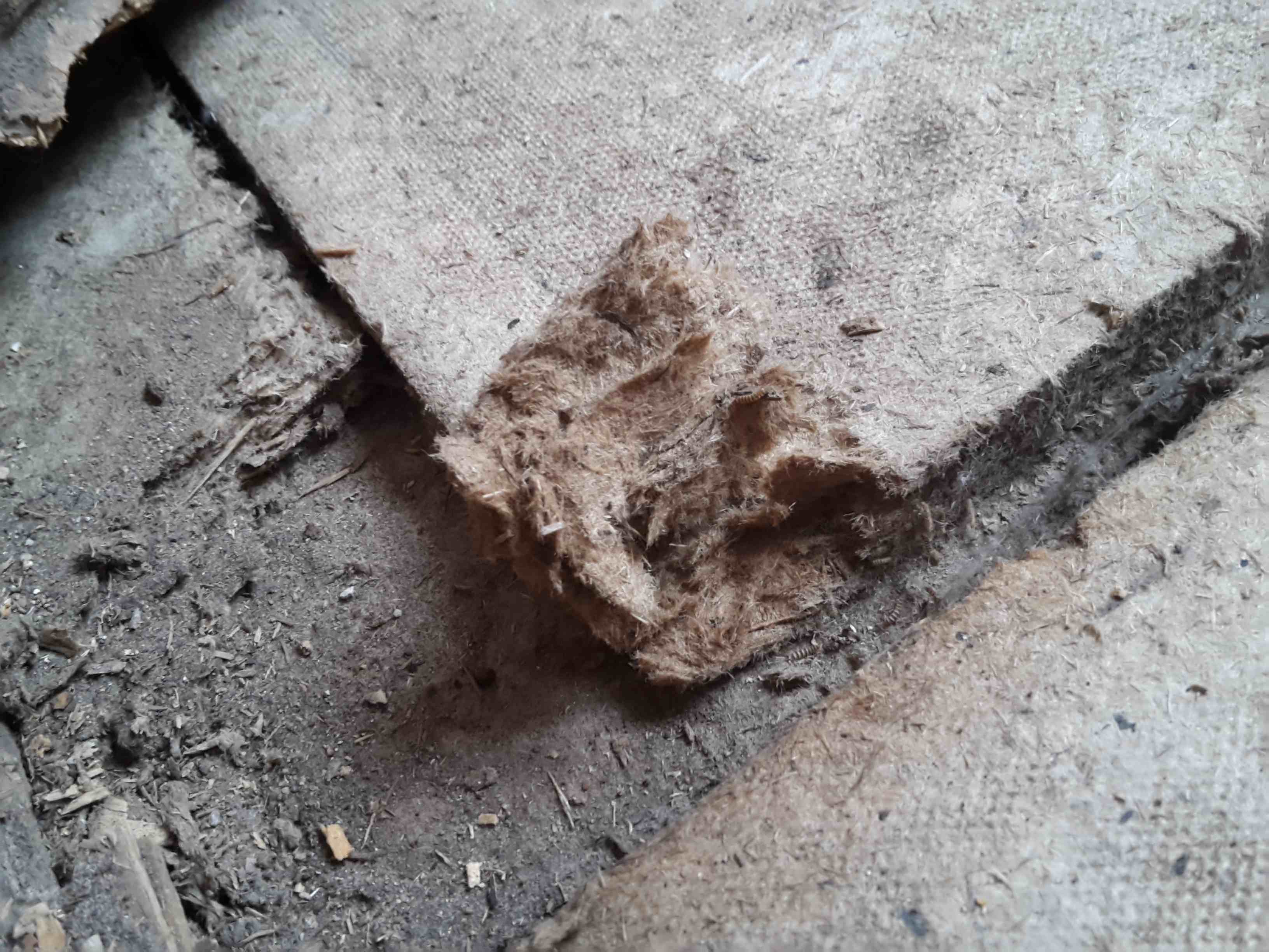

Панельный дом 1972 года постройки (серия 1-466). Перепад пола составляет 4 сантиметра и хотелось по возможности вывести его в ноль. Пол в некоторых местах поскрипывает. Сверху лежит покрашенная ДСП 20 мм. С торца ДСП фрезерованы и в паз были вставлены куски фанеры, которые соединяли плиты ДСП и не давали им смещаться относительно друг друга. Сами ДСП ни к чему не крепились. Деревянный плинтус также не давал им возможности двигаться. Под ДСП были две плиты, толщиной примерно 14 мм каждая, легко разделяющиеся рукой на древесные волокна. Возможно это фибролитовые плиты, но точной информации у меня нет (возможно кто знает что это за плиты и какой у них срок службы?). Никаких лаг нет. Под этим "бутербродом" (который имеет общую толщину 5 см вместе с ДСП) сразу идёт бетонное перекрытие. Стяжка в этом помещении не желательна. Подскажите пожалуйста, что лучше сделать с этим полом? Полностью демонтировать и сделать пол на лагах? Или использовать существующие шумоизоляционные плиты и перестелить только верхний лист ДСП? Или поверх существующего ДСП попытаться выровнять пол фанерой? В цене сильно не ограничен и рассмотрю любые варианты, чтобы обеспечить хорошую тепло- и звукоизоляцию этого пола. При этом хотелось бы сделать пол ровным, впоследствии на него будет стелиться линолеум.

AlekseyRomanovich написал: Возможно это фибролитовые плиты, но точной информации у меня нет (возможно кто знает что это за плиты и какой у них срок службы?).
Это дерево-волокнистые плиты. (ДВП). Срок службы- "пока мыши не съедят"

AlekseyRomanovich написал: Или использовать существующие шумоизоляционные плиты и перестелить только верхний лист ДСП? Или поверх существующего ДСП попытаться выровнять пол фанерой?
Можно или так или так. В зависимости от ровности/прочности верхнего ДСП заменить его фанерой и сделать два слоя фанеры на клей со смещением стыков. Как вариант - снять все, выровнять перепад легкой стяжкой, ну например с пенополистиролом, вермикулитом, мелким керамзитом, и уложить обратно как минимум два слоя этого ДСП низкой плотности.
AlekseyRomanovich написал: Под ДСП были две плиты, толщиной примерно 14 мм каждая, легко разделяющиеся рукой на древесные волокна.
Это ДСП низкой плотности для шумо-теплоизоляции.

Грэй, спасибо за ответ. Возможно неточно выразился по поводу стяжки - имел ввиду цементно-песчаную стяжку - не хотел делать на перекрытия излишнюю нагрузку. Конечно о теплозвукоизоляции существующего пола дифирамбы слагать я не буду ;) , но тем не менее сталкивался в своей жизни и с гораздо более холодными полами. Потолки не очень высокие (2600 мм, минус пол и минус натяжной потолок), поэтому очень не хотелось бы излишне завышать черновой пол, чтобы комнаты не выглядели приплюснутыми :D

Это по покрытию. А что у Вас по самому перекрытию (плите) станет понятно только после полного демонтажа или промера 2-3 десятка точек на 1 комнату через просверленные отверстия. Плиты по комнатам и коридоре могут тоже лежать на разных высотах. А стяжку - её можно нивелировать от "0", я например так делал, чем выгадал по высоте 5 см.
Микитович, благодарю за ответ. Приходится делать ремонт в квартире постепенно - по одной комнате. По вашему совету полностью демонтировал пол и промерил бетонную плиту. Перепад составил 3,5 сантиметра. До сих пор не решил каким делать черновой пол, чтобы сильно его не завышать и не делать слишком тяжёлым :confused:
BV, спасибо за уделённое внимание моему вопросу. Верхний ДСП скорее всего буду менять. Хотел уточнить по поводу фанеры в вашем ответе - фанеру нужно будет приклеить к ДСП низкой плотности или просто положить на неё? Или как вариант сделать лаги и постелить между ними эти плиты? Вообще стоит ли сохранять эти ДСП низкой плотности или они уже морально устарели и их проще выкинуть и купить какую-то другую теплоизоляцию... :tambourinedance:
