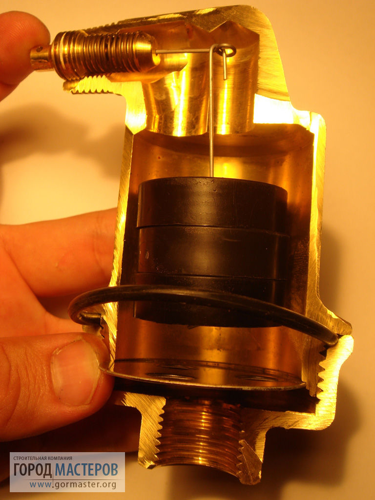

AKI, тем более всем будут интересны результаты вскрытия. Мой стоит до сих пор в СО офисного центра, поднялся сейчас на верхний этаж, открыл отсечной - так аж струя из Спиротопа хлещет... В понедельник привезу ключи и запасной отводчик, снимать - менять - разбирать.

Mazayac написал: всем будут нтересны результаты вскрытия.
Мне так точно интересны: слабое место этого воздухоотводчика - небольшой зазор между пружиной клапана и корпусом. Если туда что попадет (или нарастёт), клапан не будет закрываться до конца. А при этом поплавок может соскочить с дужки клапана - шток попавка с крючком на конце (иначе не соберешь). Задубевшая резина или песчина в клапане - вряд ли IMHO.

AKI написал: Что бы песчинка вылетела из воды в щели между поплавком и стенкой и пролетела под углом к клапану... всякие чудеса бывают, но такие...
булькающие снизу пузырьки, в том числе и вдоль стенок клапана, способны на многое :)

Starnet122 написал: пофотографировать внутренности ?
Фото не моя и не знаю можно ли ее сюда постить. Если что удалю. Я по ней подглядывал, когда свой разбирал. Устройство совпало:

AKI, мда, и за это 2500 рублей :-))) "Палка и верёвка"

AKI написал:
AKI, оба на.... там пружина на изгиб работает. Неужели это самое надежное решение?
