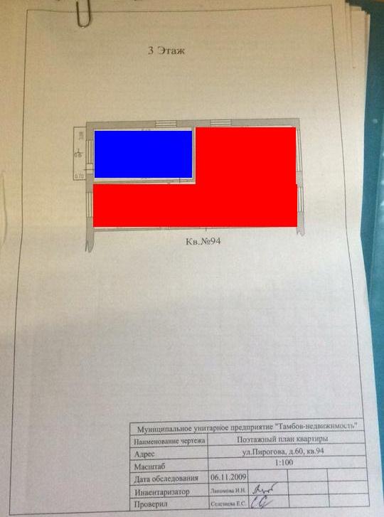

Здравствуйте. Задумал сосед сверху продать трёшку в старом панельном доме 1976 года постройки. Снёс почти все межкомнатные стены (зачем не могу представить), на первой фотографии плана квартиры обозначил красным снесённые стены, на второй получившиеся два пространства после сноса. Пол в этой квартире (у нас это получается потолок) состоит из двух плит, по крайней мере об этом говорит что в коридоре на потолке перепад высоты между ними, получается ступенька из криво уложенных панелей. Дом старый, капремонта не делали уже давно, в панелях со стороны улицы большие щели, но соседу наплевать. Делает он это без документов на разрешение, жилищную инспекцию он не пустил, они выписали акт чтобы он в кратчайшее время вернул всё на место, соседу на их предписание тоже наплевать. Осталось идти в суд, но пока будет идти процесс соседи бояться что подъезд просто сложиться как карточный домик, к тому же есть вероятность что он снесёт оставшиеся 2 стены. Насколько опасной является данная ситуация? Считаются ли эти стены несущими? В жилищной компании ответа не дали, сказали что "возможно они несущие, кроме стен санузла".

proninyaroslav написал: Считаются ли эти стены несущими?
В панельных домах есть еще диафрагмы жесткости - по сути тоже несущие - от складывания конструкции. Эти как правило примыкающие к внешним. Точнее - нужен проект дома. Ищите или проект, или институт, который проектировал этот дом - они могут дать заключение. Еще есть головные институты которые дают заключения и по чужим разработкам - типа Мосжилнии проект. Интернет советы мало помогут в определении конструкции дома. Можете порыть на форуме http://forum.dwg.ru/forumdisplay.php?f=16
Сообщений: 139776
13.10.2018 в 16:09:35
Полиция. Угроза аварии с жертвами и тд Приставы Вскрытие квартиры.... малореально но все же

BV,как вы и написали, в полицию+прокуратуру. Если есть предписание от жилинспекции - прикладывать копию и обязательно указывать что строительные работы ещё ведутся. Ничто не мешает и в следственный комитет заявы занести, МЧС. И постоянно дергать жилинспекцию. Хорошо помогают коллективные заявления.
