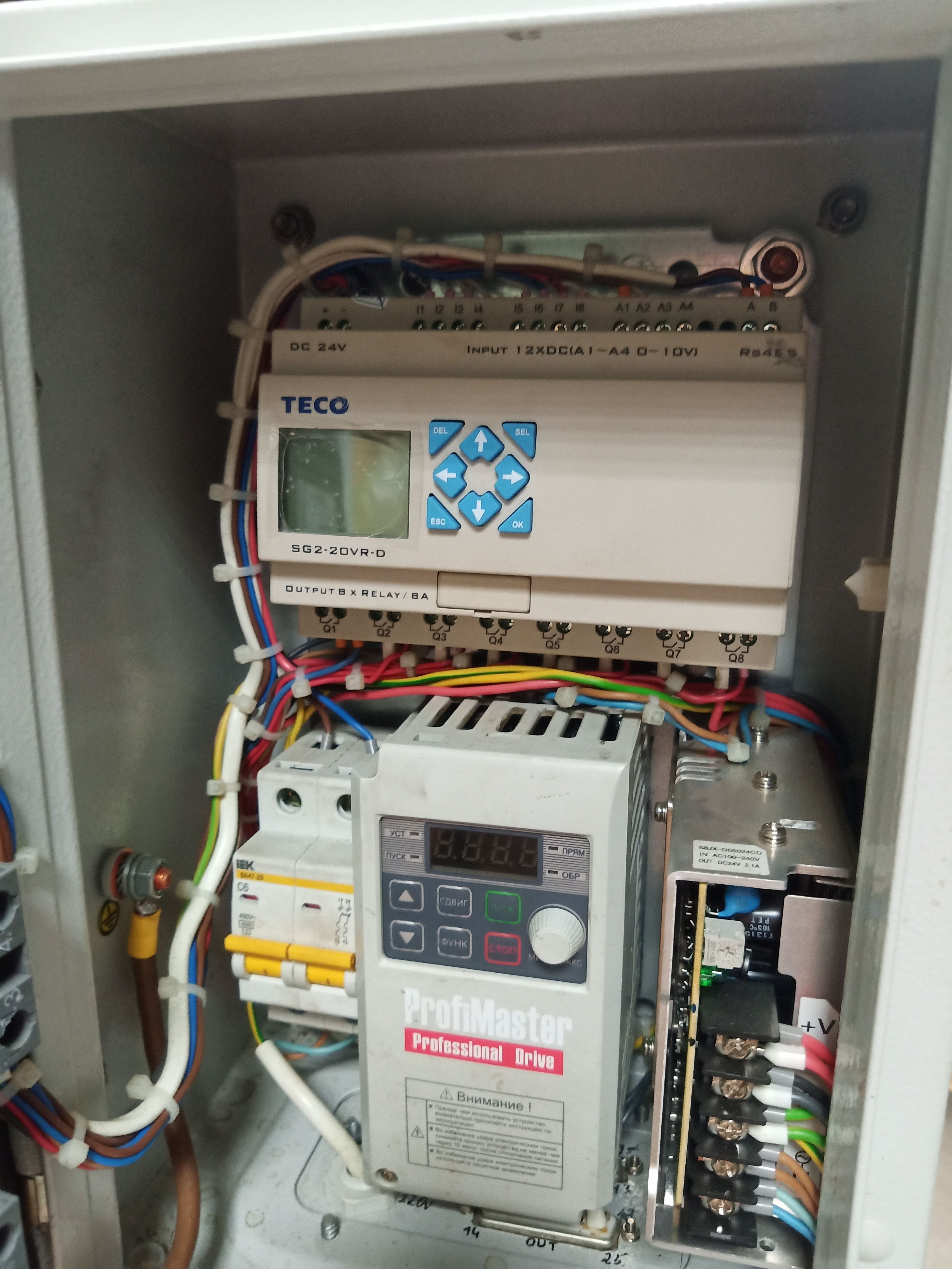

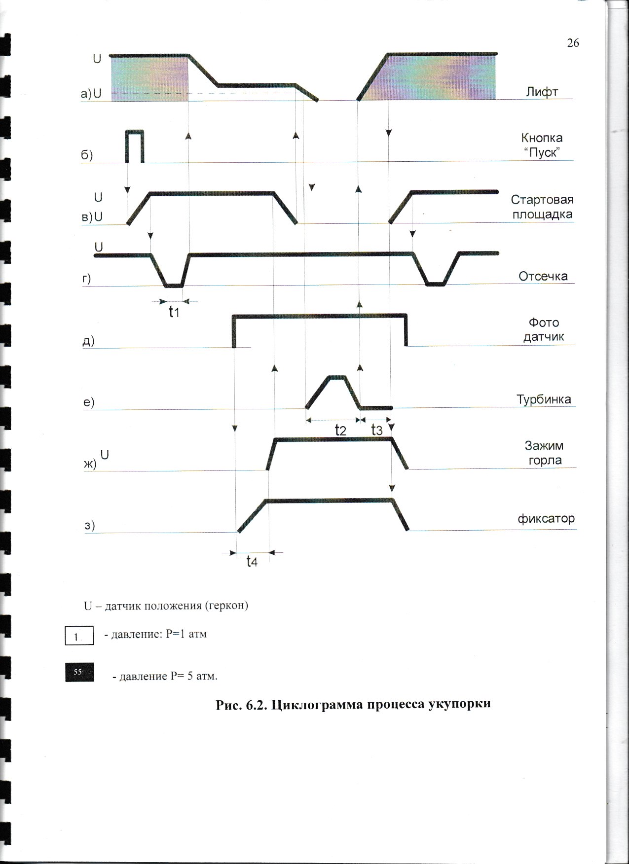

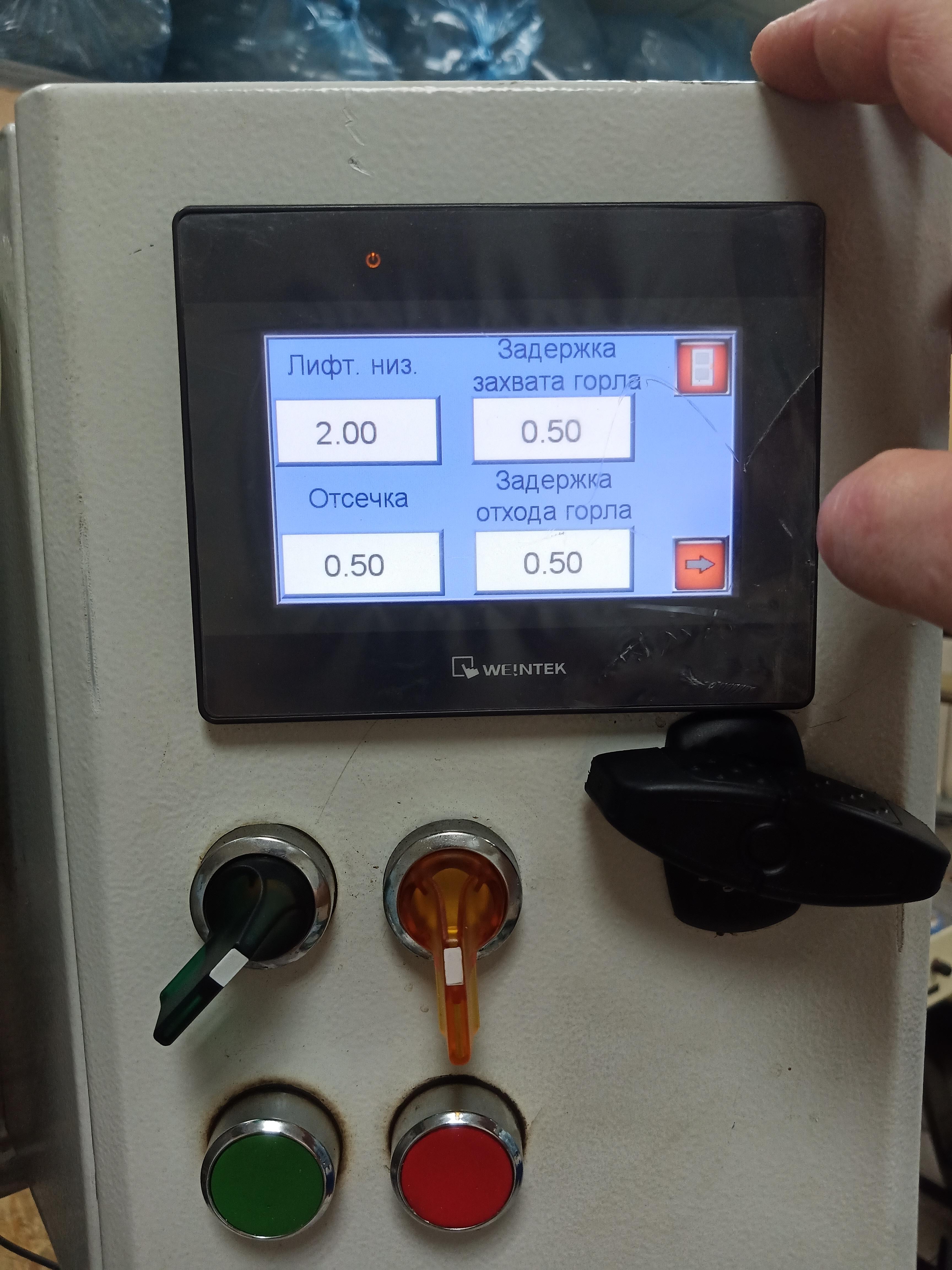

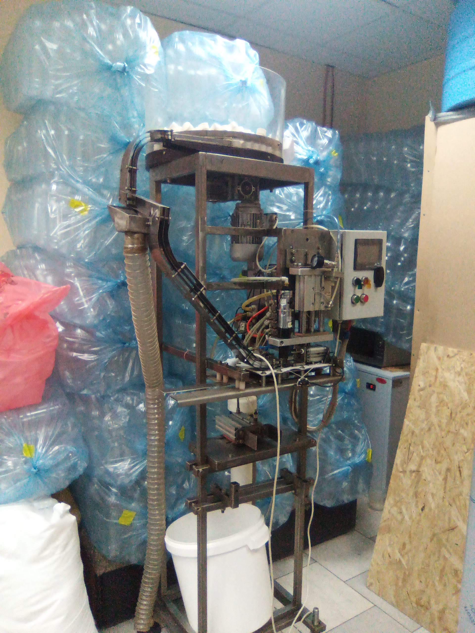

Добрый день, Вы меня простите Alexey_Spb, но я только начинаю программировать и не очень понял ваш вопрос "а зачем вам OR с одним задействованным входом?". Немного о себе, у нас производство по производству кваса , мы только как два года работаем. Производство все практически ручное, автоматизации практически нет. В этом сезоне решили по не многу приобретать оборудование. На авито нашли автомат по укупориванию ПЭТ бутылок , он был б/у . Подписали договор и оплатили, пришло это чудо к нам через пару недель, оказалось, что не все так хорошо, как нам расписывали перед покупкой. Я понимаю, что мы не правильно поступили, что приобрели не глядя, но что есть то есть . Аппарат находился за 2000 км от нас. Было два решения вопроса . Первое решение через суд, но мы живем в России, и второй способ восстановить этот аппарат своими силами , я больше склонялся ко второму решению. Весь аппарат мной разобран , начертил всю электрическую схему его , так как документация которая шла с ним не соответствовал полностью. У меня такое ощущение, что его собрали из всего что было. Также перебрал всю механику, заменил все ремкомплекты на пневмоцилиндры итд. Но самое для меня не изведанное - это электроника , Аппарат запрограммирован на плк «TECO SG2» , имеет панель оператора MT6050IP, но все это живет своей жизнью. С этого момента я начал интересоваться программирование плк . Аппарат должен отработать простой цикл, при попадании бутылки в поле датчика произвестись укупор её и и так по циклу. Но он производил все что хотел только не то, что от него требовалось. С вашей помощью мной был приобретен кабель для плк и я считал с нее программу, которую Вы и видите, но я заметил одно, что многое в панели есть того, что нет на данном аппарате , а именно прописаны ошибки подачи пробок итд , а датчиков о наличии пробок нет, и еще много не совпадений программы с самим аппаратом. На данный момент я думаю, что проще написать программу с нуля , чем разбираться в чужой. Еще раз всем спасибо за помощь.
!#[https://youtu.be/F2I76Tu6xpQ]
За качество видео прошу прощения ,снимал для себя. После некоторых настроек , что то получается. Но в какой то момент он просто зависает и все. Работает не стабильно , как то так. Если дадите совет в каком направлении двигаться , буду очень благодарен. Но могу сказать что , тема с плк меня потихоньку затягивает, с али уже заказал себе плк для практических занятий по программированию. Как говорят век живи , век учись. ну и самое главное скрин программы после растаскивания блоков, легче конечно от этого не стало, но хоть что то...
