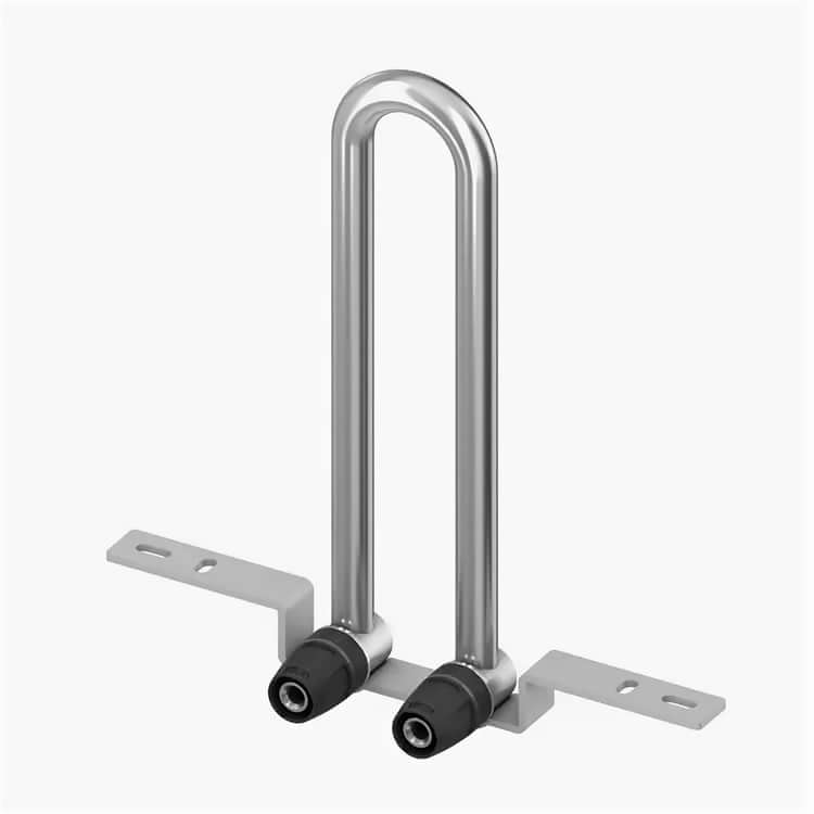

Трубы заходят с подъезда в котором лежит кафель на полу. Каким образом у вас в итоге получилось выше подъезда? Для начала нужно промерить перепады основания в квартире. Минимальный слой сухой кнауф 1.5 , а у вас всего 2,5 . В лучшем случае вы приподнимите пол на один сантиметр при условии что трубы ( магистрали ) вы проложите по самым высоким точкам. Я ЗА коллекторную разводку.Можно для подключения радиаторов использовать узел Тесе настенный
Стык будет в стене. И обязательно опрессовать систему перед заливкой стяжки.
