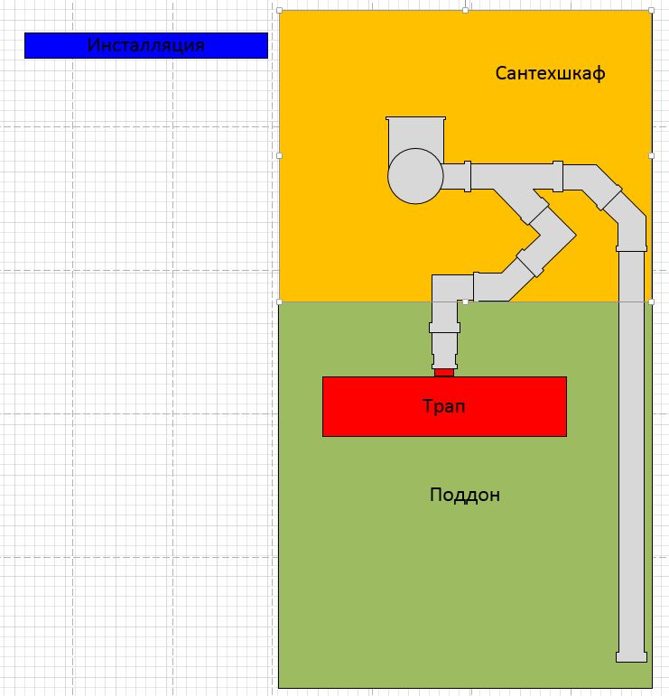

Здравствуйте. В квартире в санузле (это гостевой СУ, есть еще большой полноценный СУ) планируется поставить: -инсталляцию -маленький рукомойник -душ.поддон в строительном исполнении. СУ маленький, поэтому все сжато. У трапа подключение на 40. Возник вопрос, как это все подключиться к канализационному стояку. Набросал такую схему:
Смущают: -наличие двух колен на 90 гр,но если делать на коленах на 45гр, то трап придется сильно отодвигать от края поддона (по картинке вниз). -прохождение трубы на рукомойник (по картинке справа длинная труба)в этом же поддоне, но по-другому будет сложно, так как горизонтально штробить вент.короб под каналью 50мм опасаюсь. -вообще в принципе сложность всей сборки, по-моему я что-то перемудрил.Но как сделать проще - не могу придумать. Нужны ваши советы и комментарии и предложения. Может можно сделать как-то более лаконично? Буду признателен.
P.S. переход с 50 на 40 мм будет непосредственно у трапа. P.S.1 трап и стояк не соосны, выход у трапа повернуть нельзя.

Posix86749, заранее надо было думать с выбором трапа - бывают же проходные, к ним можно подключать раковину.
Убрать все 90-градусные уголки. Увести от трапа вправо вверх 45 градусов, стыковать его в вертикальный участок или наклонный \

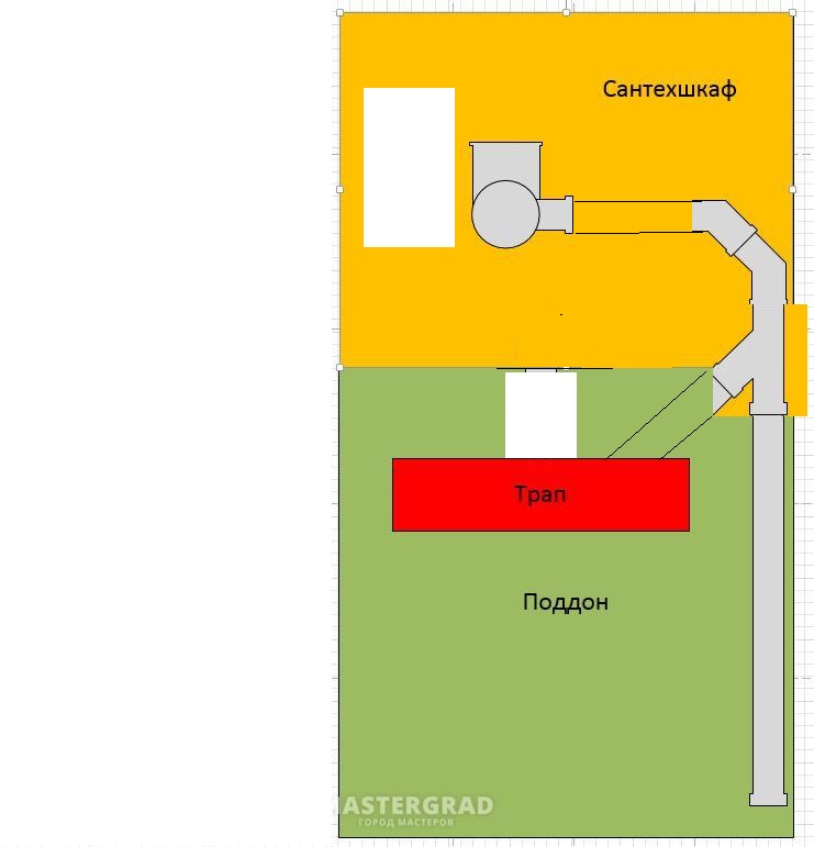

Posix86749, могу предложить такой вариант:
А сделать более лаконично можно только по месту, учитывая все нюансы, которые владельцу кажутся несущественными, но для опытного мастера являются решающими.

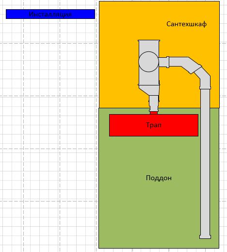

Technik-san, спасибо за ответ. Я вчера по месту еще поглядел, "поигрался" фитингами. Повертев редукцию пришел к такой схеме:
между трапом и стояком только редукция 110х50 и редукция 50х40. За счет того что редукция 110*50 эксцентричная удалось выставить трап по центру поддона. Правда возникает вопрос: куда теперь подключать раковину? :) Потому что такой крестовины в природе не существует, похоже:

Posix86749, а она Вам и не поможет. Труба на раковину слишком высоко получается.

Задам тогда избитый вопрос: если на раковину пустить канализацию 40? Хватит? Или будет затвор срывать постоянно? Раковина маленькая, т.е. у нее не планируются большой объем стоков.

Posix86749, хватит.

Mazayac, спасибо. И еще вопрос: 50 отвод от стояка лучше делать на 45 гр, или 90 гр тоже будет нормально работать? В него будет подключаться эта маленькая раковина
