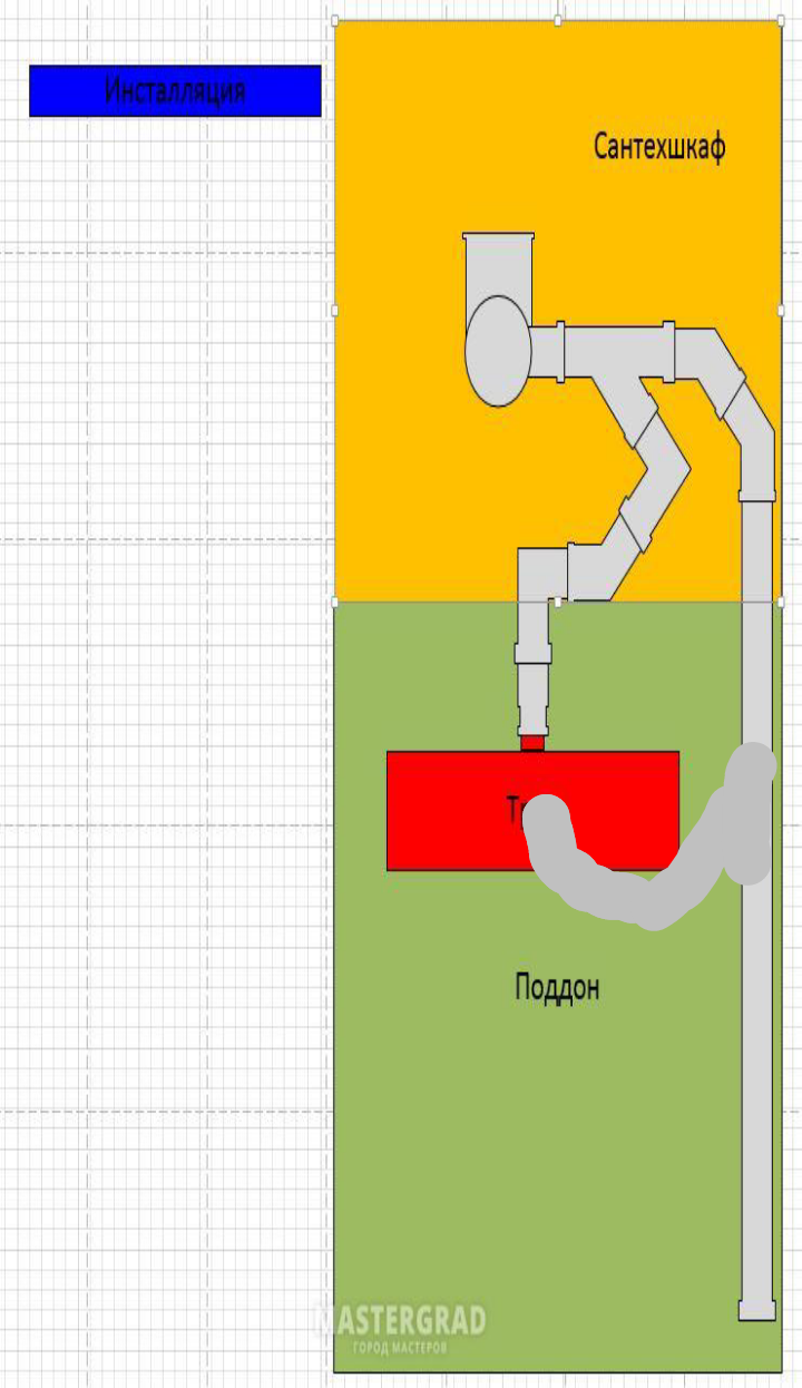

Posix86749, просто оберните трап на 180 гр. Главното не ошибится уклонами отводов... На телефоне лучше нарисовать не могу...

jekasus написал: Posix86749, просто оберните трап на 180 гр. Главното не ошибится уклонами отводов... На телефоне лучше нарисовать не могу...
jekasus, нарисовано предельно ясно) блин, как я не додумался до такого. Спасибо! Прикину такой вариант

Реально будет плюс 1-2см к общей высоте поддона, по сравнению с более близкому подключению к стояку. Есть ещё один вариант (если поддон прямоугольный или квадрат) -

jekasus написал: Реально будет плюс 1-2см к общей высоте поддона, по сравнению с более близкому подключению к стояку. Есть ещё один вариант (если поддон прямоугольный или квадрат) -
jekasus, да, ясно что отодвигая или поворачивая трап придется делать более высокий поддон. Но вариантов не особо много
