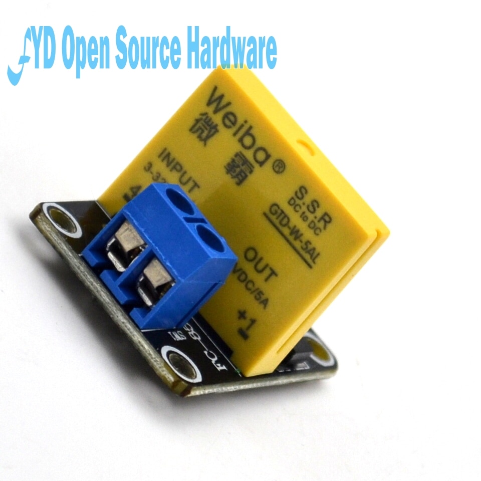

Нужен ли для лейки тропического душа запорнорегулирующий вентиль? Я изначально такой душ не планировал, но по ошибке вместо фиксированной настенной лейки небольшого размера купил на Али лейку 8". Отдельного вентиля под верхнюю тропическую лейку я не закладывал, и сейчас добыть вентиль с ручкой нужного дизайна будет дорого. Возникла мысль - подключить верхнюю лейку через электромагнитный клапан, запитать клапан через таймер с возможностью преждевременного отключения клапана до окончания времени выдержки таймера. Герметичную кнопку вывести на стену ванной. Как вам такое решение?

Я так понимаю лейка у душевую кабину ставиться будет? Иначе куда Вы всю фасанину прятать собираетесь? Можно конечно и через электрический клапан пустить. Только найти вольт на 12-24. А вот заморачиваться с таймером я бы вообще не стал. Ни какого смысла. Кстати включение и выключение можно реализовать на сенсорной кнопке типа такой:
установив её за стеклянную панель или организовав точку сенсора. И управлять клапаном
по средствам модуля реле Механического или твердотельного:
Кнопка и реле рассчитаны на --5 В. Питать можно любым старым зарядником от телефона. Для клапана конечно надо отдельное питание, но тоже не проблема.
