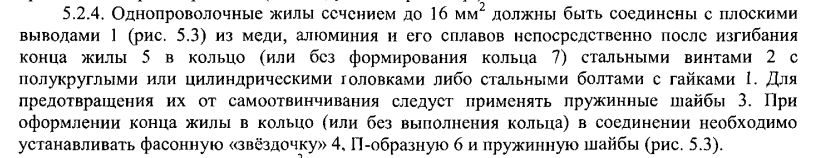

ПPOPAБ, вам до моей пояснялки отращивать и отращивать), вы вот это читайте,а не цитируйте устаревшую фигню, вводя людей в заблуждение. :D И с каких пор, цитата " соединение алюминиевых жил с плоскими контактными выводами" ) ист. ) - выводы стали медными шинами?)

Да, а, а ..? :nо: И когда же И 1.09-10 Инструкция по соединению изолированных жил проводов и кабелей успела устареть ??? Поздравляю вас с враньем!
SB3 написал: соединение алюминиевых жил с плоскими контактными выводами" - выводы стали медными шинами?)
А чем еще может быть плоский медный вывод ??? Вы в голову читайте, хотя-бы иногда, а не только принимайте вещества.

Инструкцию привел,что рис. там такой же, а описание другое. ПPOPAБ, ещё раз либо вывод, либо шина.Аннотацию там почитайте) Если шина - ссылочку,что вывод оборудования является шиной. Если вывод ( что там пишет производитель! ) допускает подключение - то да, можно. Если для вас вывод и медная полоса одно и тоже -извините, да, я вам объяснить не смогу :) И снова, упомянутый ГОСТ и вам в помощь, хотя тут наука наверное бессильна). И вы бы ещё про правовой статус инструкций рассказали, применительно к частному лицу :D

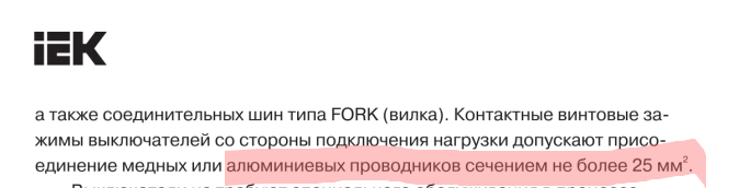

А чтобы другие чушь разную не слушали, а читали , что пишет производитель или спрашивали у производителя свежий пример :) "Модульные автоматы IEK соответствуют ГОСТ Р 50345-2010. Согласно п.8.5.1.2 этого стандарта, к зажимам модульных автоматов допускается присоединение только медных проводников, поэтому пока к нашим автоматам можно присоединять только медь или алюминиево-медные наконечники (с алюминием сертификационные испытания не проводились, т.к. его нет в ГОСТе). В конструкторской документации на модульные автоматы указано, что к зажимам можно подключать и медь, и алюминий (конструкция и материал зажимов это позволяют). Если алюминий «узаконят», в соответствующие стандарты скорее всего будут внесены изменения, мы проведем нужные испытания и можно будет присоединять к модульным автоматам алюминиевые проводники."
20.10.2018 в 12:45:00
SB3 написал: "Модульные автоматы IEK соответствуют ГОСТ Р 50345-2010. Согласно п.8.5.1.2 этого стандарта, к зажимам модульных автоматов допускается присоединение только медных проводников, поэтому пока к нашим автоматам можно присоединять только медь
Да-да-а ??? Это дата шит:
Поздравляю вас соврамши дважды! И записываю в записные врали. :)
И даже,- за не прикрытую, откровенную, ложь ставлю вам "+" в карму... ;)
