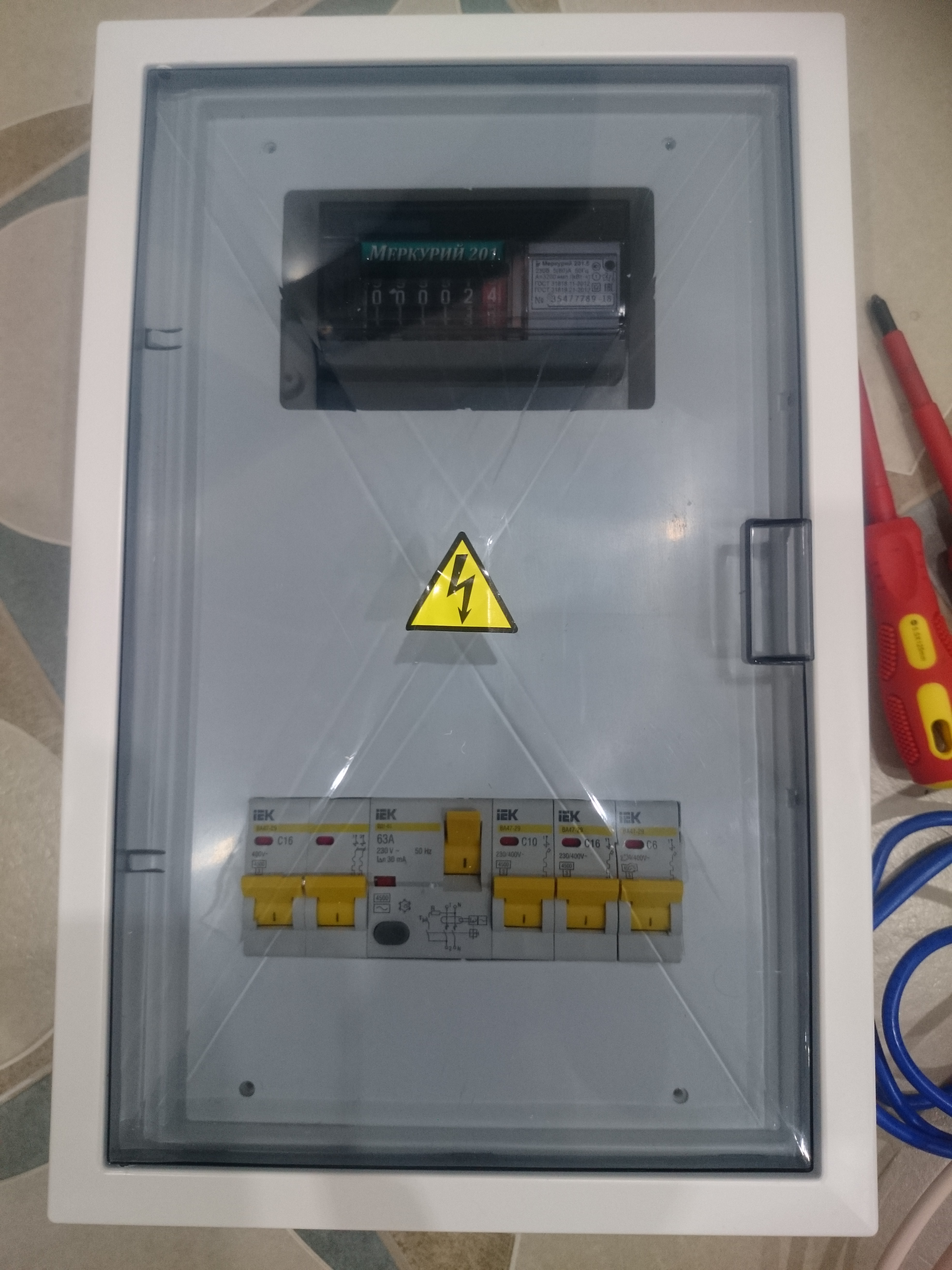

apm, Вот Вам для основы. Ставите перед УЗО вводной автомат, исключаете один автомат С10 и минус блоки питания...

Вот притащил комплектующие. В щиток они умещаются. Вот только под счетчик нужно дин-рейку купить. А вот под нулевую шину(крепление) что-то колхозить. Подскажите пожалуйста - а если у опоры, которую поставят у гаража будет заземление, я могу как нить от этого сплясать по заземлению себе? А кстати, продавец задал вопрос, зачем УЗО берешь на 63А, если у тебя вводной на 16А всего?

18.10.2018 в 18:13:01
apm написал: а если у опоры, которую поставят у гаража будет заземление, я могу как нить от этого сплясать по заземлению себе?
Нет.
apm написал: А кстати, продавец задал вопрос, зачем УЗО берешь на 63А, если у тебя вводной на 16А всего?
Ну да, достаточно было и 25.

18.10.2018 в 18:48:33
Vadim 161 написал: Ну да, достаточно было и 25.
простите,но я неуд в этих делах, тогда вопрос - а лучше тогда какое узо отработает в моем случае, на 25А или на 63А???

18.10.2018 в 18:50:48
Vadim 161 написал:
У ИЭКовских цена одинаковая.

18.10.2018 в 18:53:11
apm написал:
apm, ставьте на 63А, всё нормально.
