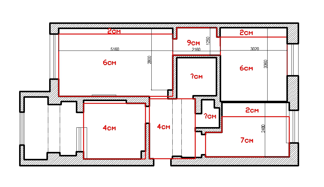

Это бесполезно. Я ему даже дозвонится не могу. Она не соответствует так как там где 9 см должно быть 5. Теперь это на моих плечах и как решать эту проблему я не знаю. Если мы плиту перегрузили то я готова снять стяжку но опять же как эта долбежка скажется на плите перекрытия. Т.е там где стяжка 9см это примерно 180кг на м2 + там еще будет встроеный шкаф до потолка

поясню. может вы расчитывали везде 5 см, но если делать по горизонту , то где-то будет 5 а где-то 9. может у Вас такой горизонт. лишние 4 см не та нагрузка на плиту из-за которой стоит переживать. вот например человек весит 100 кг. думаете вчетвером на метр квадратный не встать? и уже будет 400 кг. стенки в кирпич кладут прямо на перекрытие, и кабины сантехнические ставят. тем более 1975-76 году делали все вроде на совесть.

24kris написал: Да еслиб сразу сказали что выходит выше стяжка я бы конечно наполнители использовала. У нас в одной комнате 6 см квадратов 10, во второй тоже 6см там примерно 15 м2. 2м2 9см но эта стяжка самая высокая и она рядом с ригелем. И 7 см примерно 5 м2. остальное все вышло по 4-5см. но как то на душе не спокойно. Мы же еще мебель поставим да и ребенок бегает, прыгает.

На неровные плиты сделать ровный пол - будет разная толщина стяжки, либо заранее проговаривать предварительное выравнивание основания легкими материалами. Вы проговаривали это?
24kris написал: я сделала дыры в стяжке и по моему замеру у меня получилось 5-7-9см.
Сколько дыр вы сделали, в каких местах, равномерно по всему полю? Если участков с 7 и 9 немного - то и беспокоиться особо неочем. А так предварительно пробивается уровень, составляется карта высот, считается средний слой, общий вес и сравнивается с допустимым....

BV, План высот примерно так. в с.у не замеряла но там была высота 12 см мы эту стяжку сняли, а сейчас не больше 7см. И стяжка вся кривая нужно делать еще наливной пол примерно на 1см поднимется

это план промеров высот от базового уровня? Или что это ? И как с перепадом в 7см залить стяжку в 5 см? :)

BV, Это план высот стяжки от плиты перекрытия. Я понимаю что не возможно в 5см залить) но если бы перепад был бы 30см вот вы бы что залили все 30 без наполнителя?)Просто мне не сказали что стяжка будет выше, если бы сказали что не получится так как перепады больше, то я бы предложила использовать керамзит или пеноплекс или что нибудь еще. Хотя нет поидеи мне это должны были предложить) Но просто взяли и залили ни чего не говоря и не предупреждая в надежде на то что я не проверю. Вот и все.

то есть готовой, по результатам сверления дыр? Посмотрите как уложены плиты и прикиньте средний слой на плиту.... А на вскидку - 9см - мало где, особой паники нет.
