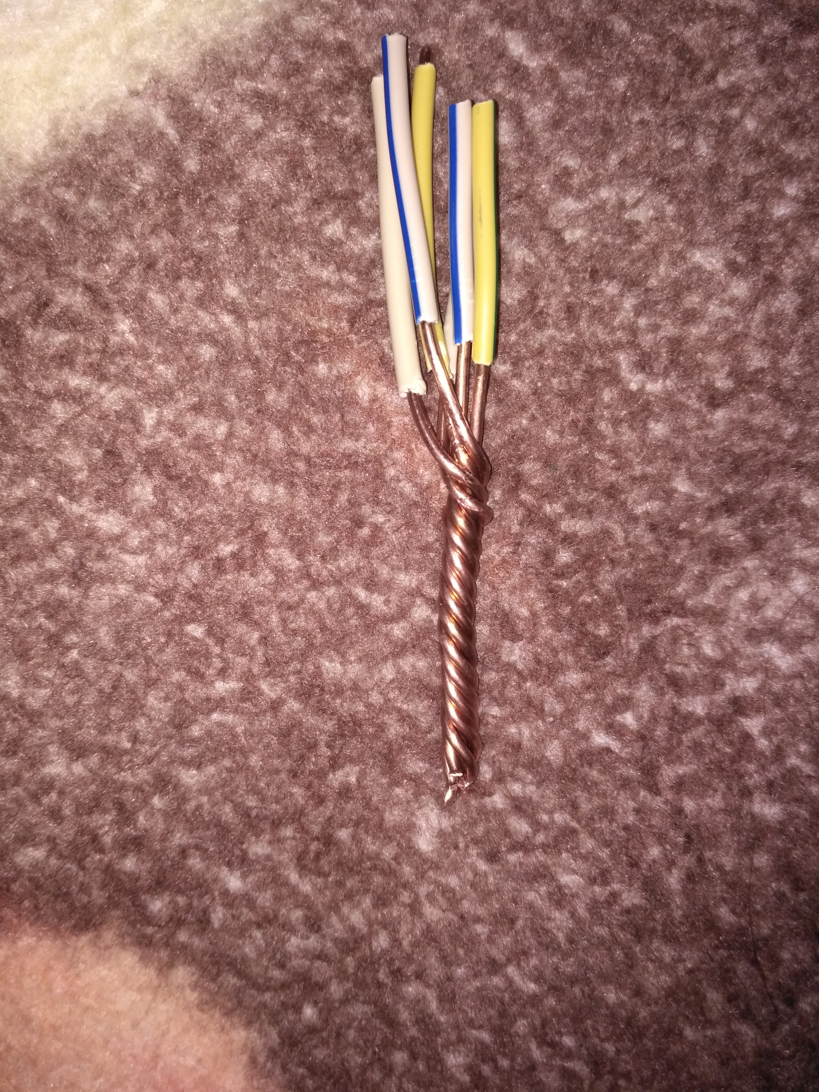

BV, спасибо за совет про рукава. А если собрать жилы, скрепить обычным нейлоновым хомутом в месте где остаётся изоляция, зафиксировать плоскогубцами и шуруповертом скрутить, как подсказывает Rumato?

Heat20 написал: Rumato,
Heat20, голые концы до скрутки делать короче

Heat20, используйте при пайке флюс СКФ или ЛТИ-120, нормальный Русский припой ПОС-61 и паяльник на 100Вт, тогда всё само пойдет как по маслу.

Heat20 написал: А если собрать жилы, скрепить обычным нейлоновым хомутом
обычно хватает рук :)
Vadim 161 написал: Heat20, используйте при пайке флюс СКФ или ЛТИ-120, нормальный Русский припой ПОС-61 и паяльник на 100Вт, тогда всё само пойдет как по маслу.
Vadim 161, паяльный жир, или просто канифоль тоже отлично. Удобно еще припой с канифолью внутри в дополнение, но не как замена.

Rumato, пк-16 можно моножильный обжимать? Встретил в интернете, что для моножильного нужен пк-16у. Стоит в 2 раза больше)

Heat20, Можно. Я обжимал.
